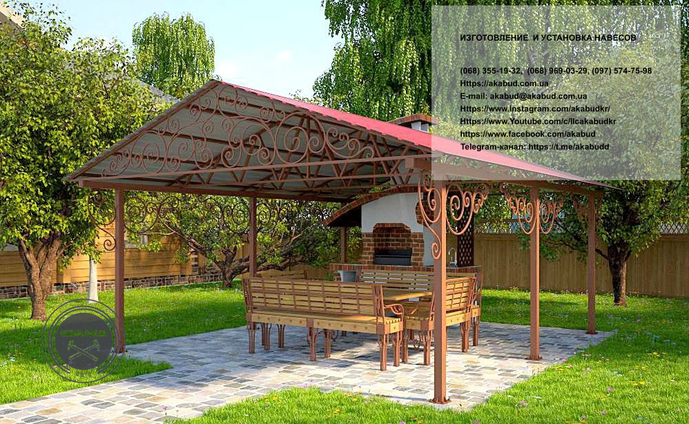

Навесы и беседки с покрытием из профильного листа.
          Изготовим и установим навесы для дома и беседки для зоны отдыха с накрытием из профильного листа. Навесы и беседки любых размеров, формы, конфигурации и сложности.
          Если Вы хотите поставить навес, но не знаете, чем накрыть – разберем по порядку недостатки и преимущества навесов из профильного листа (проф. настила) в сравнении с навесами из поликарбоната.
Преимущества навесов из профильного листа:
1.    Профильный лист более долговечен, чем лист сотового поликарбоната, даже самого хорошего качества.
2.    Листы профильного настила, оцинкованные с обеих сторон и не ржавеют.
3.    Профильный лист в два раза дешевле, чем лист сотового и, тем более, монолитного поликарбоната.
4.    На навесы и беседки из профильного листа цена ниже, чем на навесы из поликарбоната за счет отсутствия применения многих комплектующих, которые нужны для поликарбоната (таких как: соединительные (стыковочные) планки, торцевые профили, специальные ленты для герметизации сот, термошайбы).
5.    Толщина профильного листа – не менее 0,4 – 0,45 мм. Используются листы кровельные, с высотой профиля (рекомендовано) 35,45 или 57 мм на выбор. Можно накрыть и другими, по желанию.
6.    Профильные листы окрашены в различные цвета (красный, синий, коричневый, зеленый и их оттенки, а также серый оцинкованный без окраски).
7.    Цветные профильные листы могут быть как в глянцевом, так и в матовом исполнении.
8.    Снизу же лист приятного серого цвета (тоже оцинкованный).
9.    Профильному листу не страшен крупный град, а также падающие ветки и фрукты с рядом стоящих деревьев.
          Каркас для навеса или беседки из профильного листа изготавливается с большей частотой продольных и поперечных перемычек, на которые укладывается профильный лист. Во-первых, в таком случае, мы имеем большее количество точек крепления листа к каркасу. А во-вторых, такой каркас всегда можно перекрыть сотовым поликарбонатом. Напротив – каркас, который изготовленный под накрытие сотовым или монолитным поликарбонатом, перекрыть профильным листом без дополнительных работ возможно далеко не всегда.
          Каркас для навесов из профильного листа изготавливается из профильной трубы различного сечения с толщиной стенки 2 мм, в зависимости от конфигурации навеса. Самая тонкая труба, которую мы используем – профильная труба 25х25х2мм. Профильная труба продольных ригелей, обвязки, основных и дополнительных элементах усиления – исходя из технической задачи Заказчика. Столбы могут иметь стенку толще, чем 2 мм.
          Продольные и поперечные элементы крыши каркаса, на которые укладываются листы профильного настила, свариваются между собой «стык в стык», что обеспечивает ровную плоскость для крепления и полностью исключает подрыв листов проф. настила при сильном ветре и прогиб при выпадении большого количества снега.
          Краска для каркаса навеса или беседки – «Hammerite» или «Alpine», что надежно защищает каркас от коррозии на протяжении очень долгого времени.
          Подберем цвет конструкции и накрытия – все по Вашему желанию. Как правило, каркас и профильный лист накрытия навесов и беседок имеют разные цвета, что придает конструкции особенность и такой навес или беседка идеально «вписываются» в любой интерьер дома, ландшафта или зоны отдыха. Навес из поликарбоната в разных цветах не смотрится – как правило, каркас окрашивается в цвет поликарбоната (чаще всего, «бронза»).
          Боковые или задние стенки навеса или беседки можно зашить стеновым проф. листом (например, от соседей) – будет выглядеть очень гармонично и не будет полупрозрачным.
          Еще один весомый плюс навесов или беседок из проф. листа – короткие сроки изготовления и монтажа. Так как навес или крыша беседки одно или двухскатная, материал каркаса крыши не нужно везти на производство для подготовки арок (трубу не нужно прокатывать на гибочном станке) – каркас собирается на месте установки. Это не только экономит Ваше время, но и деньги – это минус одна доставка и работа на гибочном станке.
