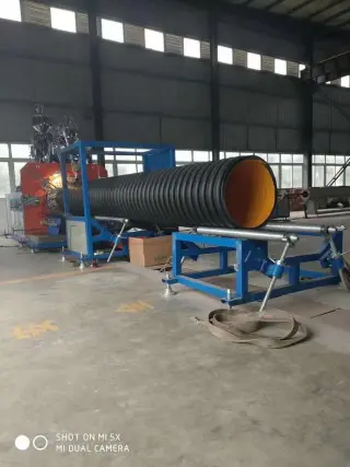

Экструзионная линия производства спиральновитых труб
Обновлено 18.01.2024 382133

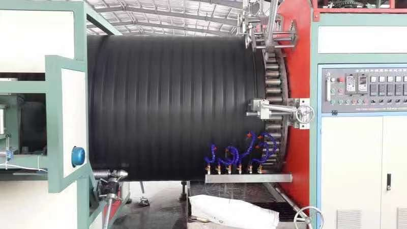

Комплектация:
1.     Одношнековые экструдеры и система управления:
- SJ-75x34 с Автоматический загрузчиком сушилкой 700 1 шт.
- SJ-65x33 с Автоматический загрузчиком и сушилкой 500
2. Головка для квадратной трубы , SMKRG400-1200мм 1 комп.
Головка для клея расплава SMТRG 400-1200мм 1 комп.
3.Вакуумно-калибровочная распылительная ванна CRZL-300 1 шт.
4. Ванна оросительного охлаждения SGJL-300 1 шт.
5.      Формовочная машина CRFL-1200  1
6.Отрезное устройство STG-1200       1
7. Укладчик выпускаемых труб CRFQ-1200     3

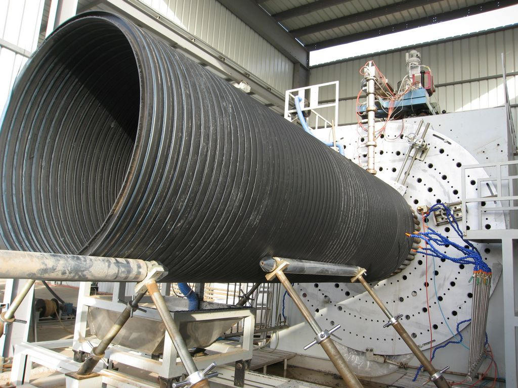

Спиральновитые трубы — современная альтернатива металлическим и бетонным трубам

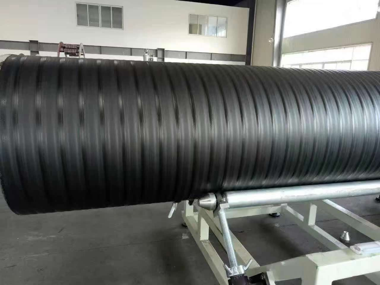

Трубы изготавливают из полиэтилена ПЭ-80 или ПЭ-100.
Спиральновитые трубы производятся из полиэтилена больших диаметров изготавливают методом беспрерывного спирального навивания профиля, который сваривается между собой образуя единое тело трубы.
Трубы с внутренними диаметрами, мм: 300,400,500, 600, 680, 700, 780, 800, 1000, 1100, 1200, 1300, 1400, 1500, 1600, 1800, 2000, 2200 и 2400, 2600, 2800, 3000.
Кольцевая жесткость: от 1 до 16 кН/кв.м. (1000-16000 Па).
Фитинги для труб: отводы, тройники, крестовины, переходные муфты и др. Колодцы для напорных и безнапорных сетей диаметром от 300 мм до 3000 мм Перепадные камеры, камеры-гасители напора.
