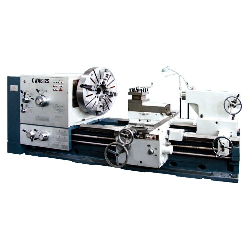

Машиностроительный завод СТАНКОСЕРВИССтанок предназначен для осуществления различной токарной обработки деталей:
- точение наружных и внутренних цилиндрических поверхностей, конических поверхностей и др.;
- нарезания различных метрических, дюймовых, модульных, диаметральных резьб;
- подрезка торцов, сверление и рассверливание отверстий;
- обработка масляных канавок и др.
Благодаря наличию мощного двигателя, станок позволяет производить нарезание различной резьбы на заготовках из черных и цветных металлов твердосплавным инструментом.
Токарный станок с выемкой в станине, кроме выполнения операций указанных выше, позволяет так же обрабатывать объемные заготовки.
На станке можно обрабатывать такие материалы, как сталь, чугун, цветные металлы.
| Параметры | Ед. изм. | Значение |
| Мах диаметр обрабатываемой детали над станиной | мм | Ø1250 |
| Мах вес обрабатываемого изделия в центрах | кг | 8000-10000 |
| Мах диаметр обрабатываемой детали над суппортом | мм | Ø900 |
| РМЦ | мм | 1500, 3000, 5000, 8000-16000 |
| Мах вес заготовки | кг | 8000, 10000 |
| Ширина станины | мм | 970 |
| Передний конец шпинделя | ISO | A2-15 |
| Диаметр отверстия в шпинделе | мм | 130, 100 |
| Конус отверстия в шпинделе | Metric №140 | |
| Скорость вращения шпинделя | об/мин | 2,5~250 |
| Мощность двигателя | кВт | АС 22 |
| Мощность двигателя быстрых перемещений | кВт | 1,5 |
| Наибольшее сечение резца | мм | 45*45 |
| Угол поворота резцедержателя | ˚ | +/-90 |
| Продольное перемещение резцедержателя | мм | 200 |
| Перемещения каретки суппорта | мм | 880 |
| Скорость быстрых продольных перемещений резцедержателя | мм/мин | 935 |
| Скорость быстрых поперечных перемещений | мм/мин | 1870 |
| Скорость быстрых продольных перемещений | мм/мин | 3740 |
| Диапазон метрической резьбы | мм/кол-во | 1-120/45 |
| Диапазон дюймовой резьбы | мм/кол-во | 30-1/4/42 |
| Диапазон модульной резьбы | мм/кол-во | 0.5-60/46 |
| Диапазон диаметральной резьбы | мм/кол-во | 60-0.5/48 |
| Диапазон продольных подач резцедержателя | мм/об./кол-во | 0.064-12/97 |
| Диапазон продольных подач | мм/об./кол-во | 0.032-6/97 |
| Диапазон поперечных подач | мм/об./кол-во | 0.016-3/97 |
| Диаметр пиноли задней бабки | мм | 160, 200 |
| Конус отверстия пиноли задней бабки | Metric №80, Morse №6 | |
| Ход пинолии | мм | 300 |
| Габариты: (3м) Длина Ширина Высота | мм | 6360 |
| 1860 | ||
| 2300 | ||
| Вес (3м) | кг | 11200 |
| Дополнительный вес на каждый 1 м д. д. с. | кг | 1400 |
