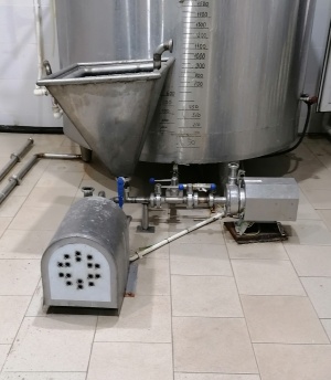

Роторно-пульсационный аппарат РПА-10-5(55А)-7,5
Обновлено 11.01.2023 382574
Роторно-пульсационные аппараты типа РПА, производства ООО "Пищевые насосы", сочетают в себе принципы работы перекачивающего устройства и универсального высокоэффективного смесителя, активатора, диспергатора, дисмембратора и гомогенизатора. Путем пульсационного и ударного, гидродинамического, кавитационного и ультразвукового воздействия на смешиваемые среды, достигается не только перемешивание и измельчение, вплоть до молекулярного уровня, но и изменение конечных физико-механических свойств производимых продуктов. Различные модификации роторно-пульсационных аппаратов с успехом используются для приготовления многокомпонентных составов из трудно-смешиваемых сред, и находят применение во многих отраслях народного хозяйства.
