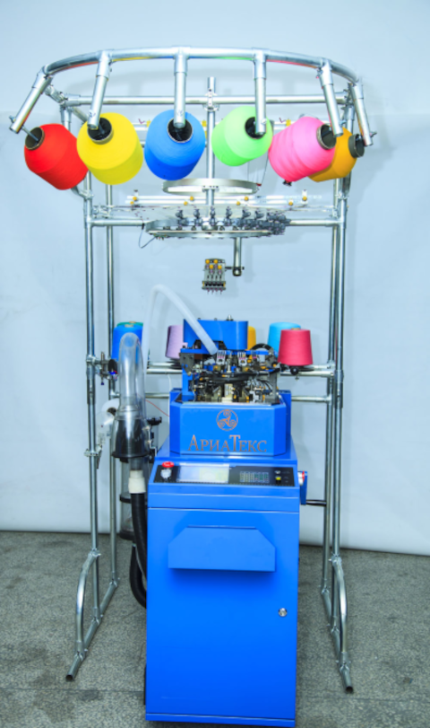

- Полностью компьютерная одноцилиндровая чулочно-носочная машина - 14 цветный рисунок + 1 цвет в основе на кулирной глади - 12 цветный рисунок + 1 цвет в основе на участке борта - 6 магнитных...
ООО ЧНФ «А-ТЕКС»Одноцилиндровые машины соответствует всем современным технологиям для изготовления трикотажных чулочно-носочных изделий.
Вяжут носки детские, женские и мужские(гольфы, следки, спортивные, 3D, гетры, колготки и т.д.): детские, женские и мужские — кулирная гладь, плюшевое переплетение, жаккардовое переплетение.
Максимальная скорость при вязании простой ткани: 350 об/мин, 300 об/мин с рисунком или махрой. (максимальная скорость, которую можно получить, зависит от различных факторов, таких как: пряжа, типы стежков, смазка и т.д.)
Диаметр цилиндра от 3 до 5 дюймов, кол-во иголок в диапазоне 40-220.
Система электронного управления в 2 вариантах:
Fushun (Китай)
Mingde (Китай)
Основная петля образующая система состоит из 8 нитиводителей, 5 систем по 3 нитивода рисунчатых дают возможность получения 16 цветов на изделии.
Два прибавочника и два сбавочника при работе в пяточной части изделия повышают качество и сокращают время вязки.
UPS - устройство контролирует память системы управления и процесс вязания оборудования. При временных перебоях в подаче электроэнергии, в последующем восстановлении, при включение - оборудование продолжает процесс вязание согласно первоначальной программе.
USB-порт для хранения и ввода программ и информации с компьютера через флеш-накопитель. Большая память процессора позволяет хранить большое количество рисунков.
Контроль подачи и управление эластичной нитью осуществляется посредством шагового двигателя. Это даёт возможность вносить изменения различных параметров изделия даже в процессе вязки.
Пневматически система управления. Высокоскоростной, электрический привод.
Автоматическая система смазки.
Количество произведённой продукции, время изготовления изделия, информация об ошибках, скорость вязки, размеры изделий и их количество, любые рисунки и узоры и т.д. - контролируются и изменяются при помощи блока управления и отображается на ЖК-дисплее.
Система оснащена самозащитой, автоматического тестирования и контроля ошибок.
Программа дизайна совместима с любой операционной системой Windows.
Рисунок 3D. Загрузка и работа с BMP и PIC файлами.
Язык управления: русский, английский.
По запросу, при необходимости, стандартная модель может быть оснащена дополнительными механизмами, которые выполняют специфические опции (например, для изготовления подследников, два нитиводителя для подачи резиновой нити, двумя главными системами, нитинакопителем IRO и т.д.).
Разные модели различных модификаций и параметров.
