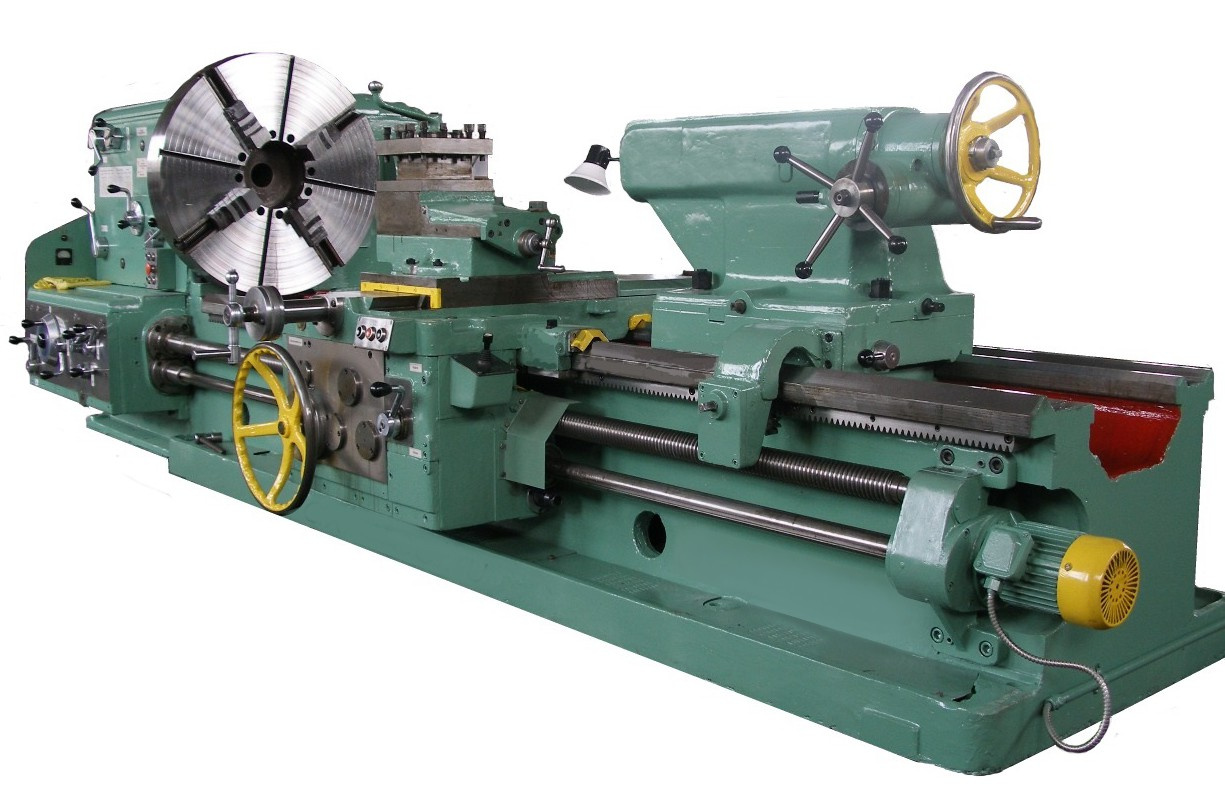

Тяжелый токарный станок аналог ДИП-500
Токарный станок модели ДИП-500 предназначен для обработки деталей средних и больших размеров, в условиях единичного и мелкосерийного производства. На станке можно производить наружное и внутреннее точение, включая точение конусов, растачивание, сверление и нарезание резьб - метрической, модульной, дюймовой и питчевой).
Конструкция токарно-винторезного станка ДИП-500 дает возможность выполнять самые разнообразные токарные работы, лобовую обточку и нарезание дюймовой, метрической и модульной резьб.
Станки ДИП-500 изготовляются с расстоянием между центрами в 5000 мм. На этих станках можно обтачивать изделия: над суппортом — диаметром до 620 мм, над станиной — до 1000 мм.
Шпиндель станка ДИП-500 (1д65) получает 12 скоростей вращения в прямом направлении (4,25..192 об/мин) и 12 в обратном (4,25..192) через переборные шестерни от коробки скоростей. Для управления перебором служат рукоятки на передней бабке.
