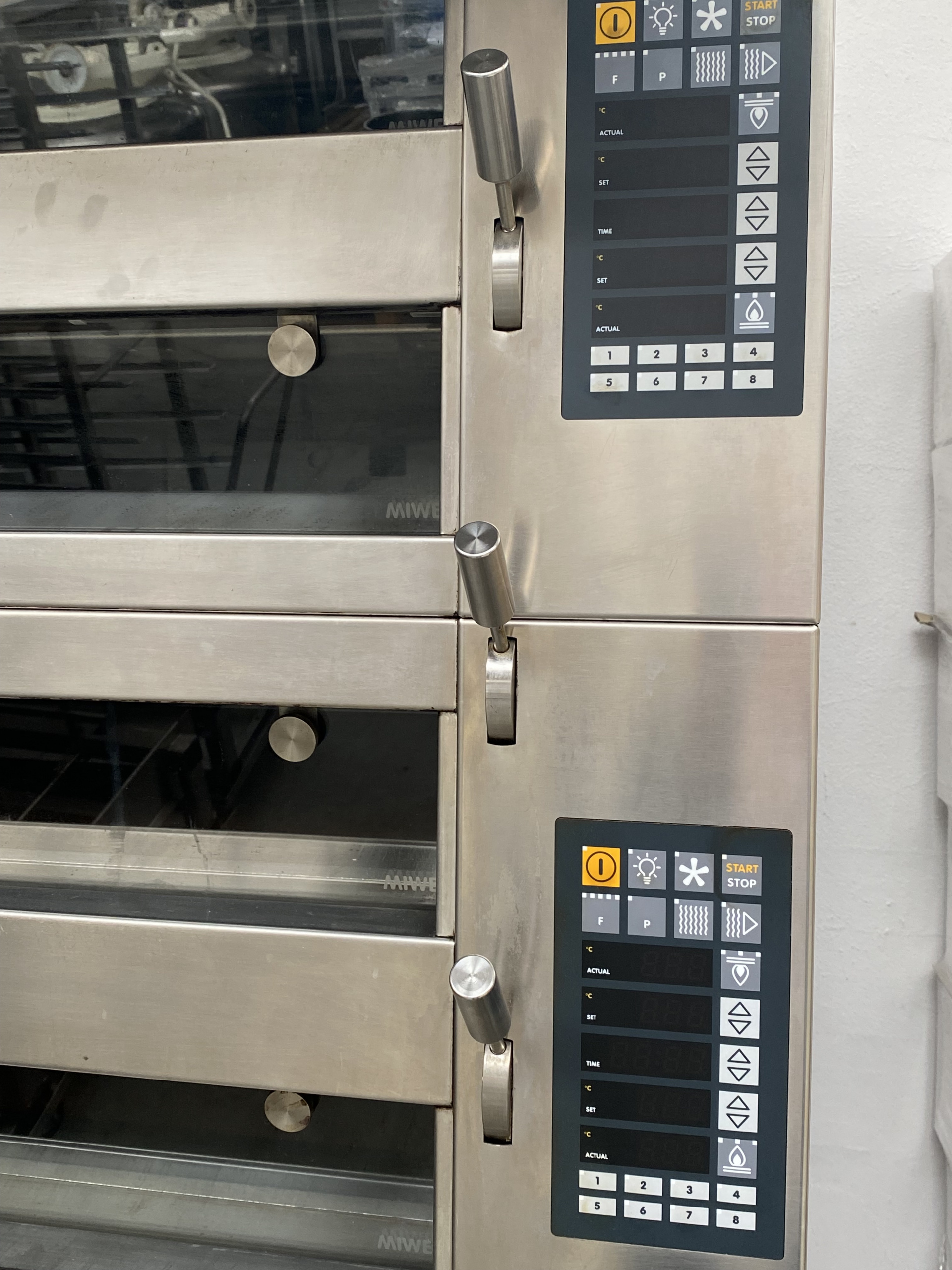

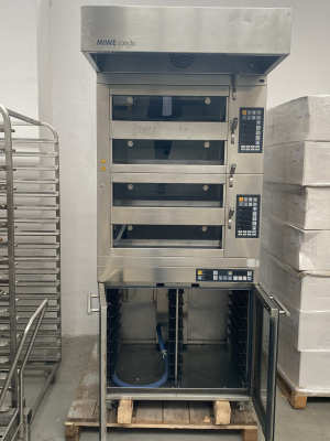

Печь подовая с расстоечным шкафом MIWE condo 4.1208 (Германия)

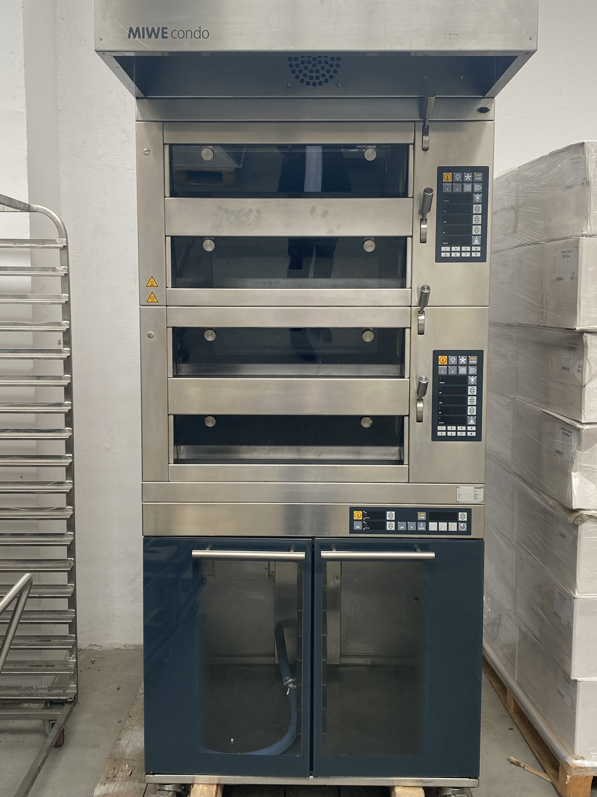

Универсальная и многофункциональная печь. Идеальный результат выпечки, как при выпекании в большой ярусной ремесленной печи, и широкий ассортимент выпекаемой продукции – с печью MIWE condo все это возможно даже на небольшой установочной площади.
  • Неизменно отличный результат выпечки: хлеб отличного качества и вкуса с хрустящей корочкой.
  • Нагрев в верхней и в нижней зоне настраивается отдельно для каждого пода, что обеспечивает наилучшие результаты выпечки.
  • Быстрый процесс разогрева
  • Отдельные системы управления и устройства увлажнения для каждой пекарной камеры для одновременной выпечки самых разнообразных продуктов.
  • Интенсивная подача пара и отличная корочка благодаря паронепроницаемо закрытому, высокопроизводительному парогенератору.
  • Гарантированные результаты выпечки благодаря отводу выпара, регулируемому программой; заслонка для пара имеет электрическое управление.
  • Температура в пекарной камере не падает, потому что устройство увлажнения - это отдельный модуль с собственным нагревом.
  • Хлеб можно называть «хлебом, выпеченным в каменной печи», поскольку поды выложены каменными плитами.
  • Хорошее освещение пекарной камеры; осветительные элементы легко доступны.
Технические характеристики:
·         4 пода 600*800*170 мм (1 противень 600*800 или 2 противня 400*600 мм)
·         Парогенератор на каждом поду
·         Габариты печи: 900*1210*1230 мм.
·         Расстоечный шкаф 16 уровней под противни 400*600
·         Габариты расст. Шкафа: 900*1210*640 мм
·         Высота вытяжки: 190 мм
