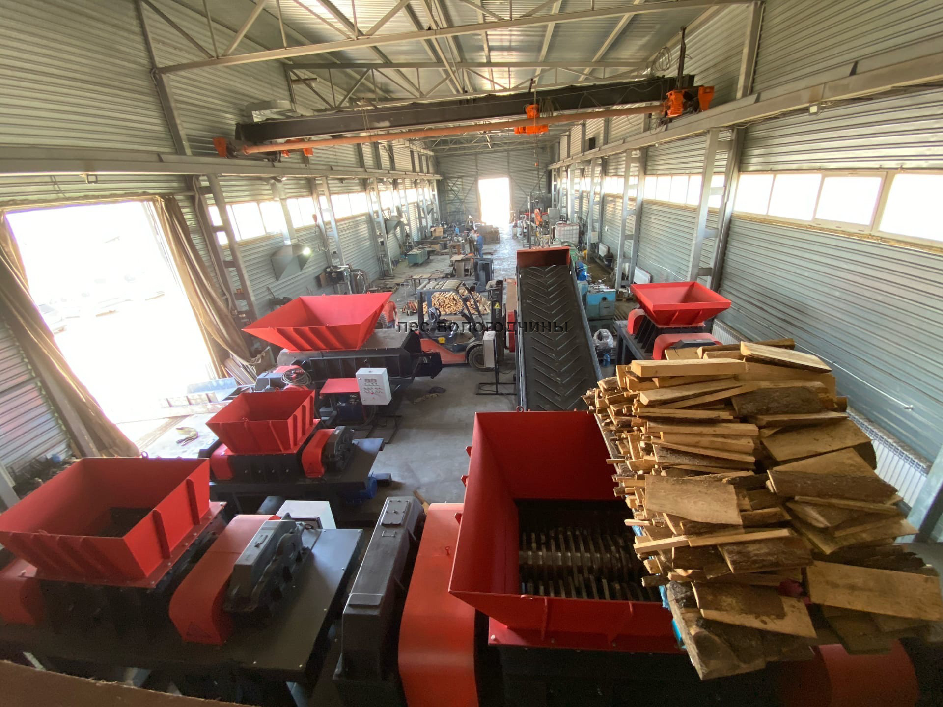

Шредер двухвальный серии "ШДП" предназначен для переработки древесных отходов в щепу.
Перерабатываемое сырьё:
  • Поддоны, ящики (деревянные, пластмассовые);
  • Доски с гвоздями;
  • Фанера, МДФ, ДСП, ДВП и т.п.;
  • Отходы мебельного производства;
  • Шпон;
  • Деревянные щиты;
  • Шпалы;
  • Бруски;
  • Горбыль;
  • Порубочные остатки;
  • Корни;
  • Пластик.
Характеристики шредера:
Шредер двухвальный “ШДП-3Д”
  • Производительность – 3 куб/час.
  • Размер камеры измельчения Д*Ш – 300*400 мм.
  • Количество валов – 2 шт.
  • Мощность основных валов – 2*7,5 кВт.
  • Номинальный крутящий момент – 2500 Нм.
  • Ширина ножа – 16(12) мм.
  • Диаметр диска ножа – 200 мм.
  • Количество режущих зубьев на ноже – 3 шт.
  • Размер получаемой фракции – 50-150 мм.
  • Габариты Д*Ш*В – 2200*850*1400 мм.
  • Вес – 650 кг.
Шредер двухвальный “ШДП-5Д”
  • Производительность – 5 куб/час.
  • Размер камеры измельчения Д*Ш – 800*500 мм.
  • Мощность основных валов – 2*15 кВт.
  • Номинальный крутящий момент – 5000 Нм.
  • Ширина ножа – 20 (16) мм.
  • Диаметр диска ножа – 250 мм.
  • Габариты Д*Ш*В – 2800*1050*1700 мм.
  • Вес – 2400 кг.
Шредер двухвальный “ШДП-6Д”
  • Производительность – 6 куб/час.
  • Размер камеры измельчения Д*Ш – 1000*600 мм.
  • Мощность основных валов – 2*22 кВт.
  • Номинальный крутящий момент – 10000 Нм.
  • Ширина ножа – 20 мм.
  • Диаметр диска ножа – 360 мм.
  • Габариты Д*Ш*В – 4000*1300*2300 мм.
  • Вес – 3500 кг.
Шредер двухвальный “ШДП-5ДМ”
  • Производительность – 4 куб/час.
  • Количество валов – 2 шт.Плюс комбинирован молотковой дробилкой.
  • Мощность основных валов – 2*15, 1*37 кВт.
  • Размер получаемой фракции – 5-50 мм.
  • Габариты Д*Ш*В – 2800*1700*1700 мм.
  • Вес – 2600 кг.
Шредер двухвальный “ШДП-6ДМ”
  • Плюс комбинирован молотковой дробилкой.
  • Габариты Д*Ш*В – 4000*1700*2300 мм.
  • Вес – 4600 кг.
Шредер двухвальный “ШДП-4000”
  • Производительность – до 4000 кг/час.
  • Размер камеры измельчения Д*Ш – 1300*900 мм.
  • Мощность основных валов – 2*37 кВт (два редуктора).
  • Ширина ножа – 46 мм.
  • Диаметр диска ножа – 530 мм.
  • Размер получаемой фракции – 40-200 мм.
  • Габариты Д*Ш*В – 4500*1300*2000 мм.
  • Вес – 7600 кг.
