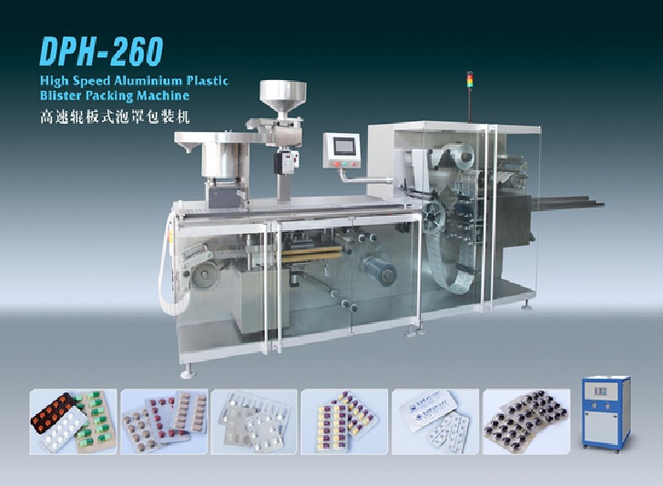

Продаётся промышленная блистерная упаковочная машина DPH-260 роликового типа.Оборудование предназначено для автоматической герметичной упаковки фармацевтической и другой продукции в...
Описание:
Высокоскоростная блистерная упаковочная машина из алюминия и пластика DPH-260 представляет собой блистерную упаковочную машину двойного назначения алюминий-пластик / алюминий-алюминий, которая может производить как блистер из алюминия и пластика, так и блистер из алюминия и алюминия. Он подходит для упаковки различных размеров таблеток, покрытых сахаром, простых таблеток, капсул и пилюль, мягких гелей. Его также можно использовать для упаковки оборудования, электронных компонентов, медицинских устройств и пищевых продуктов, форма которых аналогична вышеуказанным лекарствам.
Технические параметры:
Макс. скорость резания: 120 раз / мин
Макс. глубина формования: 12 мм
Макс. площадь формования (Д х Ш): 180 × 250 мм
ПВХ толщина × ширина: 0,25-0,35 × 260 мм
Фольга алюминиевая ПТП (толщина ×ширина): 0,02 × 260 мм
Наружный диаметр рулона ПВХ: <400 мм
Внешний диаметр катушки PTP: <250 мм
Диаметр сердечника из ПВХ и ПТП: 70 ~ 76 мм
Габариты (Д × Ш × В): 3130 × 1150 × 1850 мм
Давление воздуха: 0,5-0,7 МПа
Расход воздуха: 0,2 м3 / мин
Охлаждающая вода
Давление воды: 0,1-0,25 МПа
Расход воды: 0,01-0,02 м3 / мин
Масса кг 2500
Установленная мощность: 14 кВт
Электропитание: 380 В / 50 Гц (может определяться требованиями Заказчика)
