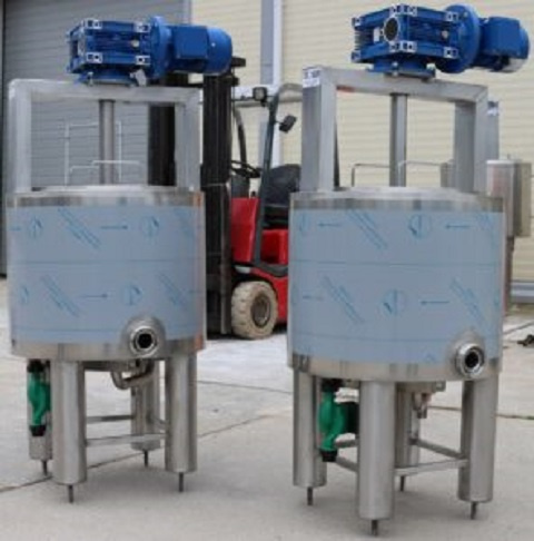

Новая нержавеющая емкость, объем — 0,08 куб.м., рубашка, термос, эл. нагрев, мешалка рамная
Обновлено 06.11.2026 383866
Новая нержавеющая емкость, объем 80 литров, вертикального исполнения.
Емкость имеет рубашку для нагрева или охлаждения продукта,
в нижней части рубашки установлены блоки ТЭН для нагрева теплоносителя в рубашка,
поверх рубашки на цилиндрической части имеется термоизоляция,
в емкости установлена мешалка рамного типа с нижним упором.
Материл — AISI-304.
Материал утеплителя — минеральная вата.
Емкость имеет четыре опоры с возможностью регулировки по высоте.
Максимальное давление в рубашке 0,3 бар.
Установлен червячный мотор редуктор 090 — 17 об/мин — 0,55 кВт.
