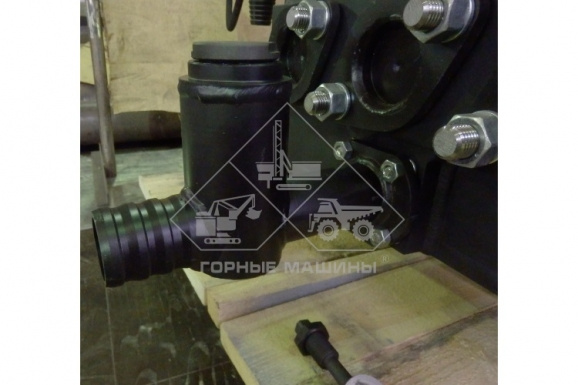

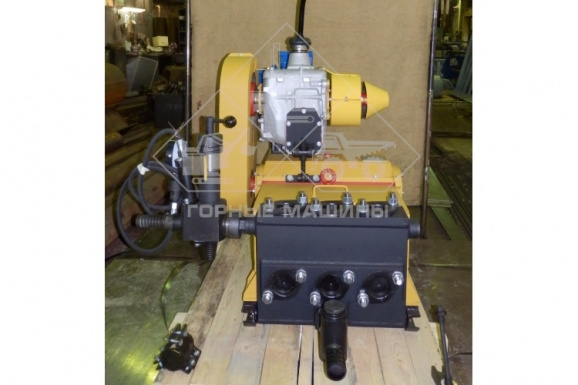

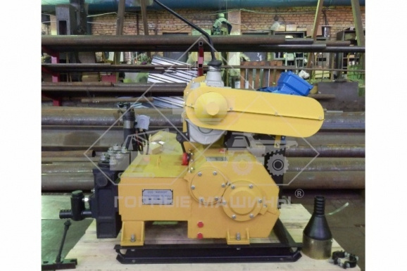

Насос буровой НБ 4-160/6,3 предназначен для подачи промывочной жидкости при бурении геологоразведочных скважин глубиной до 2000 м различными видами породоразрушающих инструментов. Насос НБ-4 работает в климатических условиях «УЗ», «ТЗ» по ГОСТ 15150-69 при температуре от -5°С до +40°С. Работа насоса при температуре ниже 0°С должна обеспечиваться условиями, предотвращающими замерзание бурового раствора.
В качестве промывочной жидкости могут применяться эмульсии и вода. Насос НБ 4-160/6,3 применяется для перекачки жидкостей с удельным весом (плотностью) до 1,2 г/см3; вязкостью до 35с по СПВ-5, содержанием песка и шлама до 4,5% (по весу).
При постановке шаровых клапанов, входящих в комплект поставки, насос может быть использован для закачки цементных и глиноцементных тампонажных растворов с параметрами: удельный вес (плотность) до 2 г/см3, вязкость до 60с по СПВ-5 с содержанием твердых частиц до 10%.
