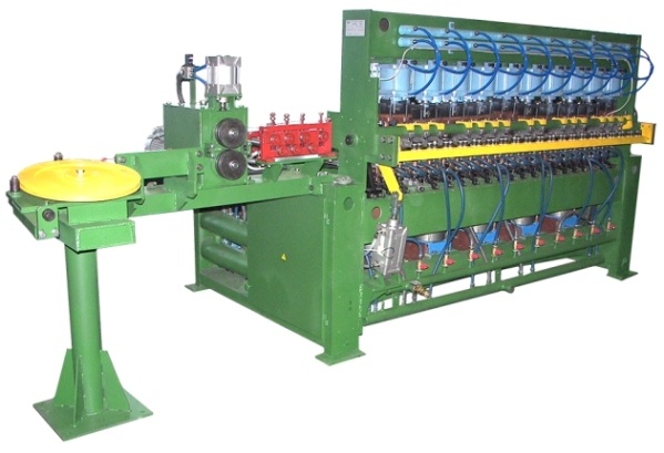

ООО «СварТех»МТМ-289. Предназначена для контактной точечной сварки арматурных сеток шириной до 2000 мм с ячейкой от 100х100 до 100х300 мм из прутков круглого сечения.
Напряжение питания, В 3х380
Потребляемая мощность, кВа 389
Номинальный длительный вторичный ток, кА 8
Номинальный сварочный ток, кА 4
Наибольшая ширина свариваемой сетки (каркаса), мм 2000
Количество пар электродов, шт. 20
Количество трансформаторов, шт. 5
Диаметры свариваемых прутков, мм:
— поперечных 3…6
— продольных 3…8
Расстояние между осями, мм:
— поперечных прутков 100…300
— продольных прутков 100
Наибольшая производительность, цикл/ мин. не менее 20
Усилие перемещения каретки подачи сетки, даН 600
Усилие сжатия электродов, даН 300
Масса, кг: 2300
