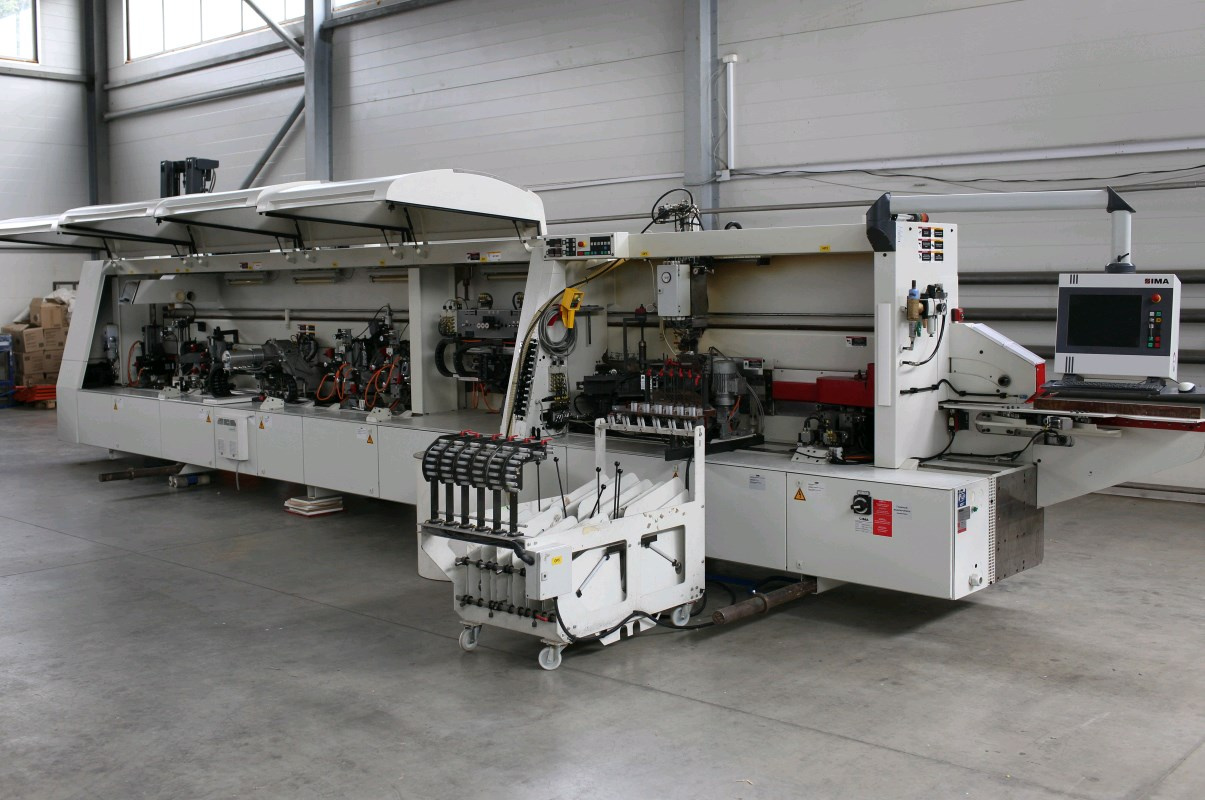

Кромкооблицовочный станок IMA COMBIMA K/II/R75/760/V/R3 был изготовлен в 2000 году в Германии компанией IMA-Maschinenfabriken Klessmann GmbH. Станок используется в деревообрабатывающих цехах и на...

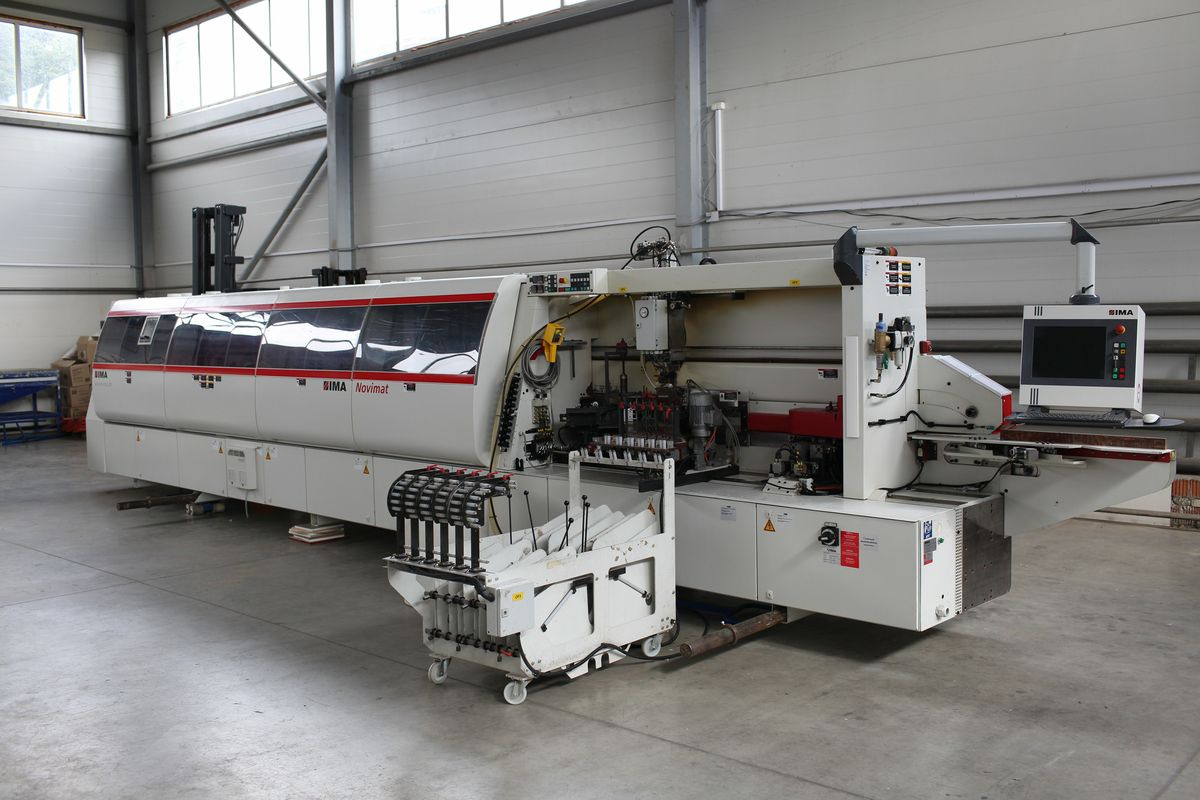

Автоматический кромкооблицовочный станок IMA NOVIMAT с агрегатом для обработки углов KFA 30
Оснащение:
Управляющая система ICOS open compact
Встроенный распределительный шкаф с кондиционерами для эксплуатации станка при температуре в рабочем помещении 10 - 45 град. С.
Скорость подачи ок. 6 - 30 м/ мин., привод с электронной регулировкой (скорость подачи не совпадает со скоростью обработки).
Скользящая цепь подачи, состоящая из отдельных звеньев с накладками шириной 80 мм.
Автоматическая, программно-управляемая смазка цепи подачи.
Верхний прижим: клиновой ремень шириной 70 мм и подпружиненные направляющие ролики на шарикоподшипниках.
Станок в левостороннем исполнении (сторона упоров - левая)
Комплектация станка:
Удлинение участка загрузки одностороннего станка G80
Удлинение линейки для удобной подачи деталей
Фуговальный агрегат 08.379
для чистового фрезерования кромки / калибровки отформатированных деталей с 2 двигателями по 4,0 кВт каждый, 8800 об./мин., 150 Гц, управляемый, со статическим преобразователем частоты, программно-управляемая горизонтальная регулировка механического цифрового индикатора с 1 комплект фрез с алмазным напылением 125x63x30 Z = 2 х 3 Участок наклеивания кромочного материала Novimat I/ R3
Излучатель длиной 300 мм, 2 х 1,5 кВт, для предварительного нагрева кромки детали
Узел наклеивания кромочного материала 04.1570 Concept для прямых кромок, с нанесением клея на поверхность детали
Толщина кромочного материала зависит от используемого магазина и составляет макс. 3 мм.
Узел нанесения клея 0,8 л, высота кромки 60 мм, с пневматическим замком Quick-lock, со специальным защитным покрытием и электронным терморегулятором
Емкость: 0,8 л
Горизонтальное перемещение узла нанесения клея вручную
Осевое горизонтальное перемещение узла нанесения клея
Автоматическая подача клея-расплава 283.205
мощность на нагрев - 5,0 кВт из бункера вместимостью ок.30 кг
по всасывающему трубопроводу в плавильную камеру, с регулятором уровня заполнения клеевого бачка.
Производительность:
- клей с ЭВА заполнителем - 20 - 35 кг/ч
- клей без заполнителя - 13 - 15 кг/ч

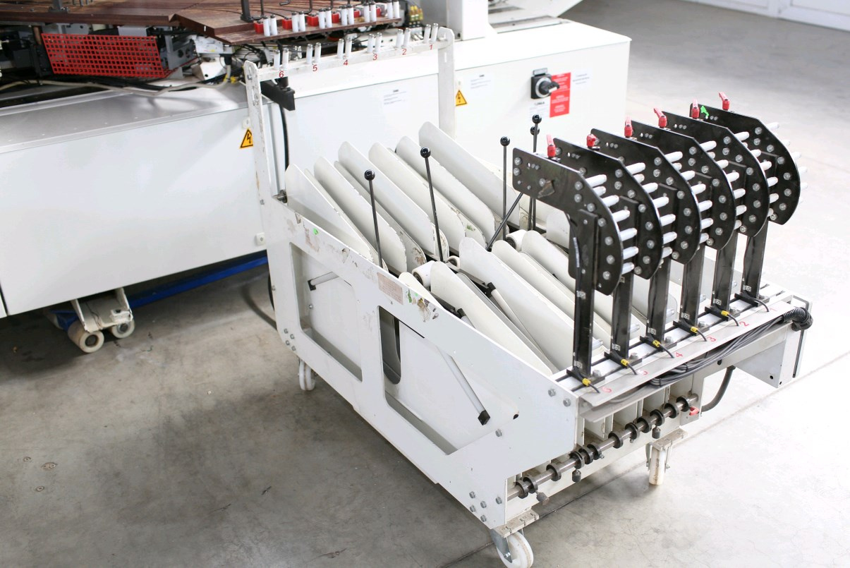

б-рулонный магазин для кромочного материала толщиной 0,3 - 3,0 мм
- с автоматической сменой кромки (втягивающие ролики)

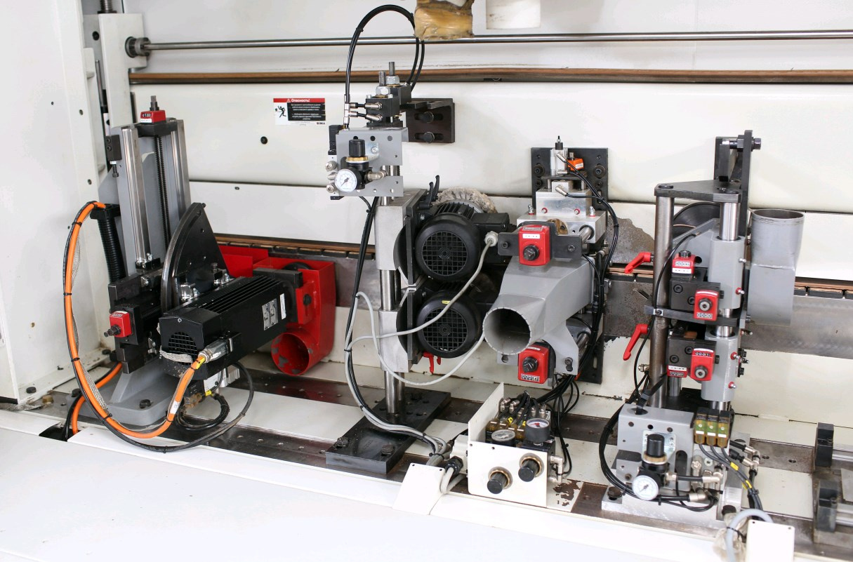

Торцовочный агрегат 08.42 / 30 / В
для снятия переднего и заднего свесов кромочного материала Пневматический наклон на 0+25 град, для выполнения прямых резов и резов с фаской.
Автоматическое согласование со скоростью подачи 20 и 30 м/мин.

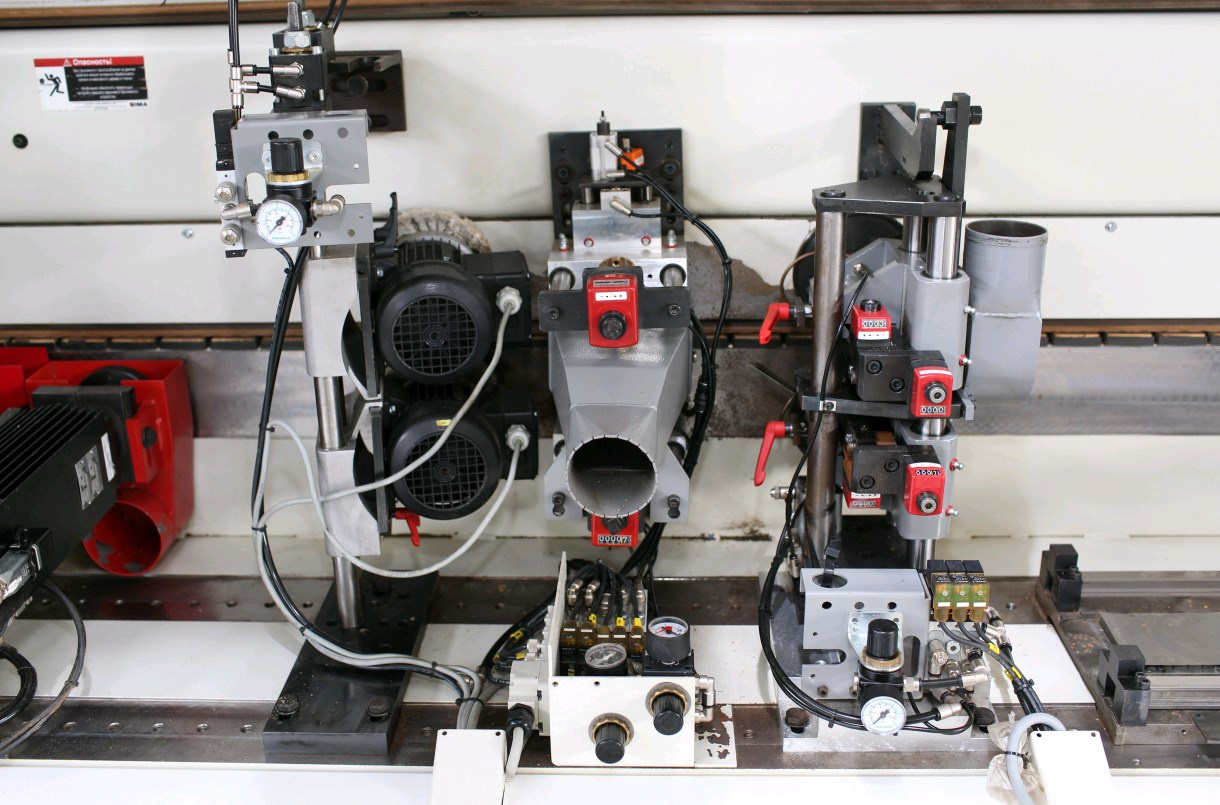

Чистовая обработка: Фрезерование свесов

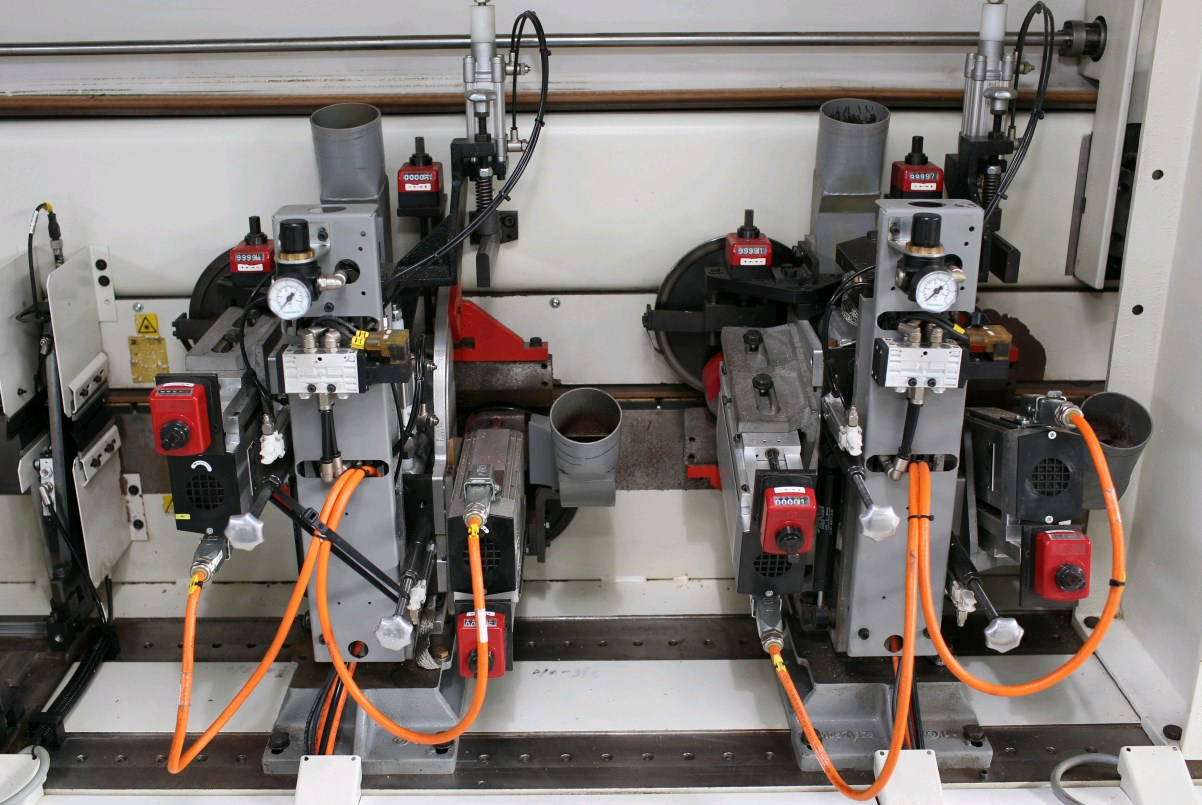

Фрезерный агрегат 08.055, для 2 двигателей, V= макс.ЗОм/мин., с копированием по высоте и сбоку, макс, угол поворота 30 град., с механическими цифровыми индикаторами для горизонт, и вертикальных настроек с отдельным вытяжным патрубком для фрезерования заподлицо сверху и снизу с 1 двигателем 1000 Вт, 400 В, 200 Гц, 12000 об/мин., поворачивается на 30 град., с патроном HSK 25, с преобразователем частоты с функцией торможения
Фрезерный агрегат 08.055, для 2 двигателей,V= макс.ЗОм/мин., с копированием по высоте и сбоку, макс, угол поворота 30 град., с механическими цифровыми индикаторами для горизонт, и вертикальных настроек с отдельным вытяжным патрубком IKL658071 для профильного фрезерования сверху и снизу с 1 двигателем 1000 Вт, 400 В, 200 Гц, 12000 об/мин., поворачивается на 30 град., с патроном HSK 25, с преобразователем частоты с функцией торможения
1 комплект профильных фрез с алмазным напылением 80 х 12 х HSK-25R, Z=4, R=2 мм,1 левый + 1 правый инструмент;

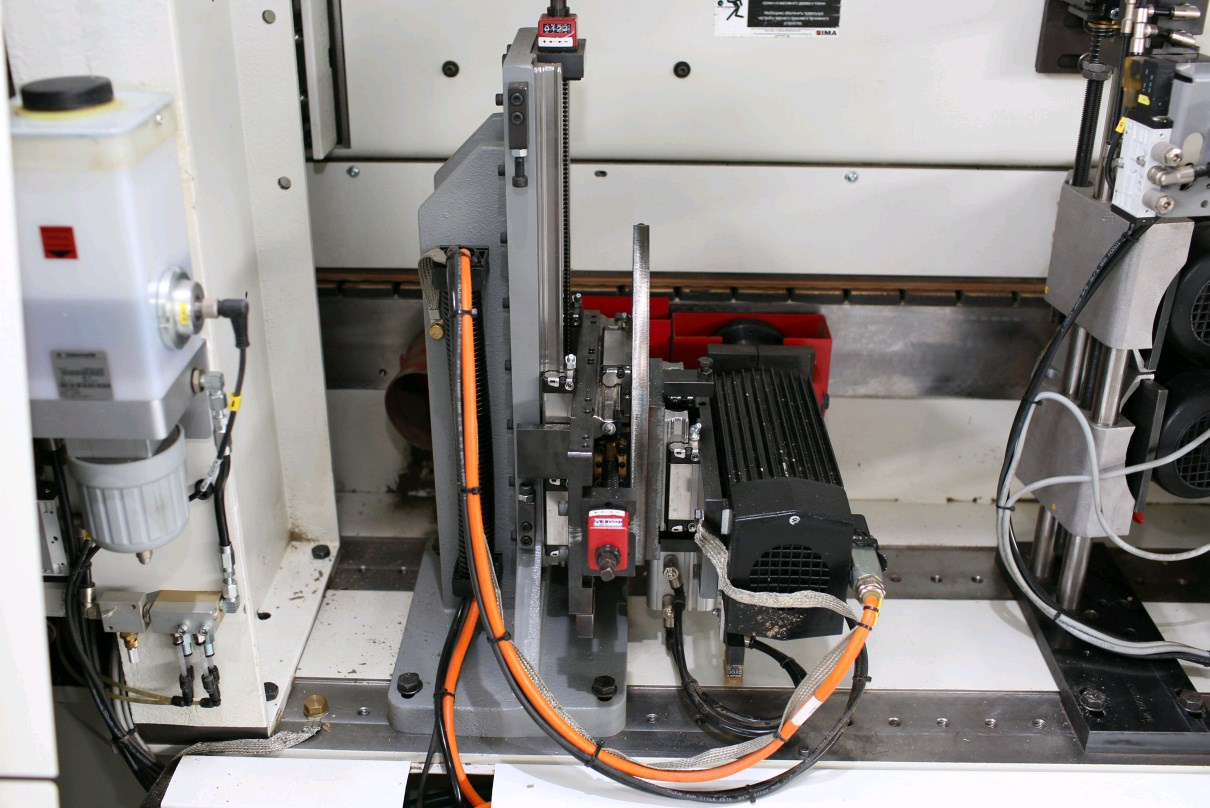

Чистовая обработка: Фрезерование по контуру с использованием копира

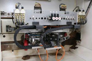

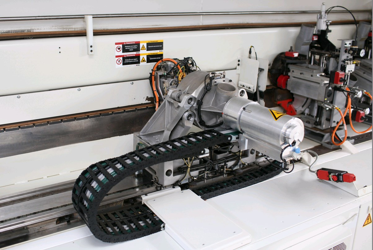

Агрегат для контурного фрезерования 08.355, KFA х 30 для фрезерования переднего и заднего профиля детали.

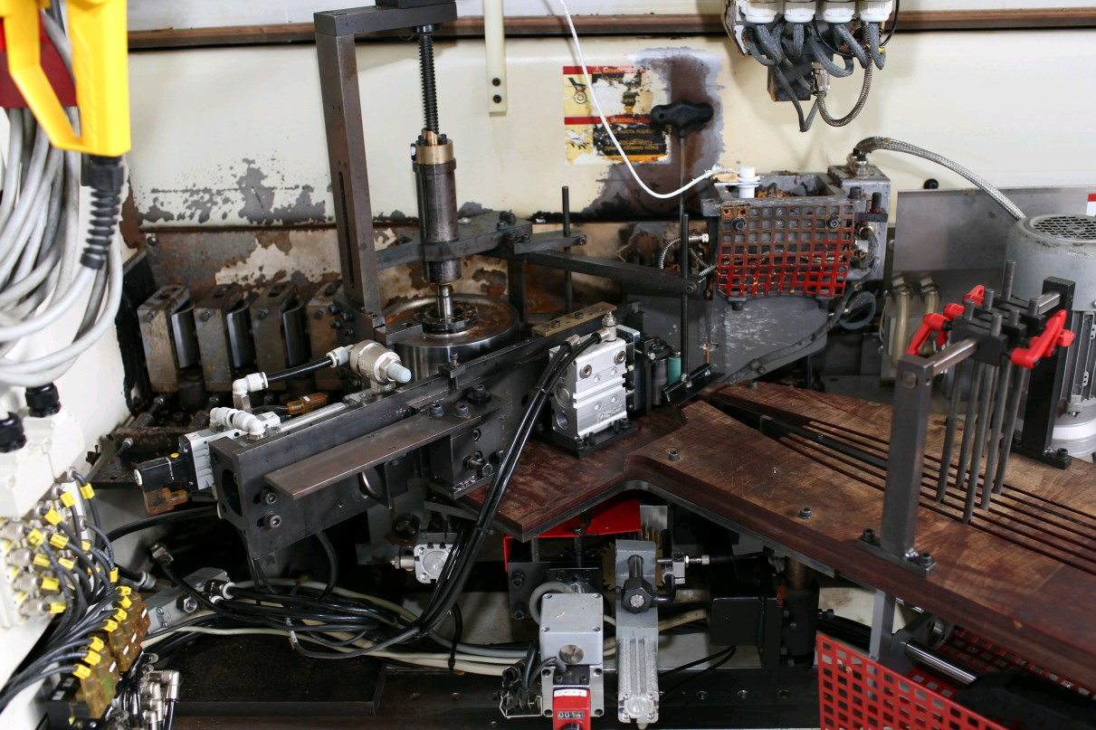

Обрабатывающая головка состоит из двигателя, подготовленного для крепления многопрофильного инструмента, бокового копира и устройства для точного копирования контура, перемещается параллельно контуру детали по 2 линейным осям с прямым приводом и поворотной оси с прямым приводом. Программная переналадка агрегата для обработки до 4 различных профилей, в т.ч. точное позиционирование в зависимости от толщины кромки. Поставляется с редактором контуров, 5 программами обработки, программой управления параметрами инструментов и агрегата, а также со статическим преобразователем частоты с функцией автоматического торможения.
При определённых условиях возможна обработка массивной древесины (натуральный шпон / рейки). '
Технические характеристики:
1 двигатель: 500 Вт, 330 В, 600 Гц, 18000 об/ мин., с патроном HSK, без инструмента
Профильные цикли

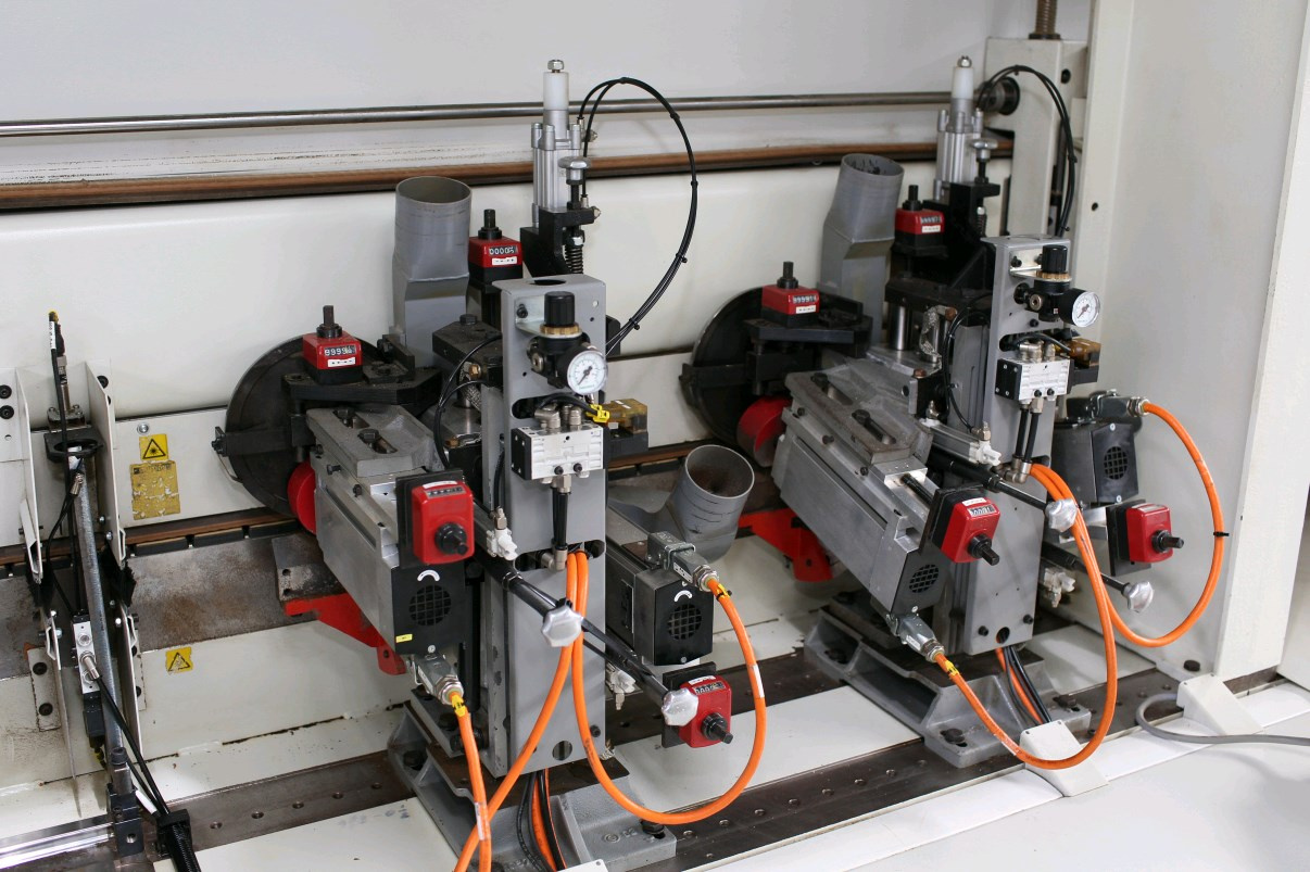

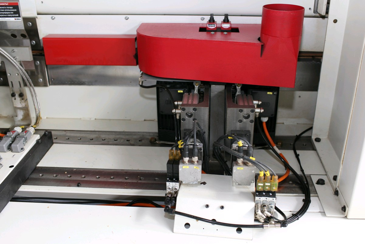

Агрегат для циклевания профиля 08.519
для удаления кинематической волны после фрезерного агрегата.
Плоские цикли
Цикли 08.521,
для удаления остатков клея-расплава по краям верхней и нижней кромки детали, с копированием по высоте, с отдельным вытяжным патрубком, воздушной форсункой, с 1 верхней и 1 нижней режущей пластиной, ручное горизонтальное позиционирование.
Полировальный агрегат
Полировальный агрегат 08.617-2
для очистки и полировки наклеенных бумажных и пластиковых кромок.
С 1 нижним и 1 верхним двигателем, 180 Вт, 50 Гц, 1400об/мин с 2 полировальными кругами 50 х 160 х 19 мм
Выборка пазов
Стандартный фрезерный агрегат 08.190,
для выборки пазов/ фрезерования фальцев и профилей
- фрезерный двигатель 4,5 кВт, 150 Гц, 9000 об/мин. с преобразователем частоты с функцией торможения,
