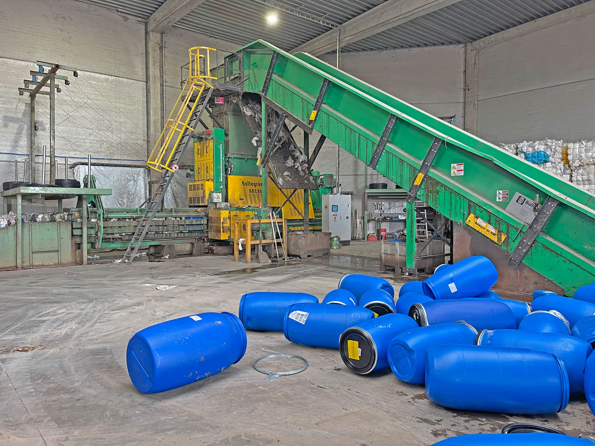

Bollegraaf· Нидерланды (Голландия) 2017 г. Оборудование для переработки макулатуры
тюково канальный пресс Bollegraaf HBC 80 K 532
Обновлено 25.09.2026 386193
производитель:                                                Bollegraaf
тип:                                                                     HBC 80 K
год выпуска                                                      2017
усилие                                                                86 т
усилие предварительного пресса                42 т
привод                                                               45 кВ
Пресс еще в работе то 1 квартала 2022
Отработано часов                                           6.859 на сентябрь 2021
Размер шахты загрузки материала             1485 х 1100  мм
Объем наполнения                                          2,9 см3
Теоретический цикл                                       22 секунды
Размеры тюка                                                  720 х 1100 мм длина вариабельна
Общее потребление                                       70 кВ
Обвязка                                                             5х вертикально и 3х горизонтально автоматически
Производительность:
При весе материала 30 кг/см3                     13,5 т/час
При весе материала 50 кг/см3                     21,5 т/час
При весе материала 100 кг/см3                   40,0 т/час
При работе с вирбулятором                          20 т/час
Вес тюка в зависимости от материала
При длине 1,2 м                                               550- 880 кг
Объем емкости гидравлики                           830 л
Управление                                                      SPS Schneider  MAGNELIS
Размер пресса для транспортировки          10900 х 2500 х 3200 мм ( без воронки)
Вес машины                                                      28,0 т
Транспортер
Производитель                                                Bollegraaf
Тип                                                                      HBT 1200-1600
Год выпуска                                                      2017
Привод                                                              5,5 кВ
Вес                                                                     14 т
Приводная цепь была обновлена в             2021
Срок поставки                                                1 Квартал 2022
Состояние                                                         хорошее рабочее
В настоящее время пресс работает на прессовании отходов из пластика: полиэтиленовая
пленка, упаковочный материал, обвязочные ленты, ведра, канистры, бочки и пр. На фото
материал спрессованный на этой линии. Стабильная конструкция, высокая плотность
прессования, надежная 8х обвязка отличают эту линию.
Документация в полном объеме ( эл. И гидравлические схемы). Возможен осмотр по
договоренности.
