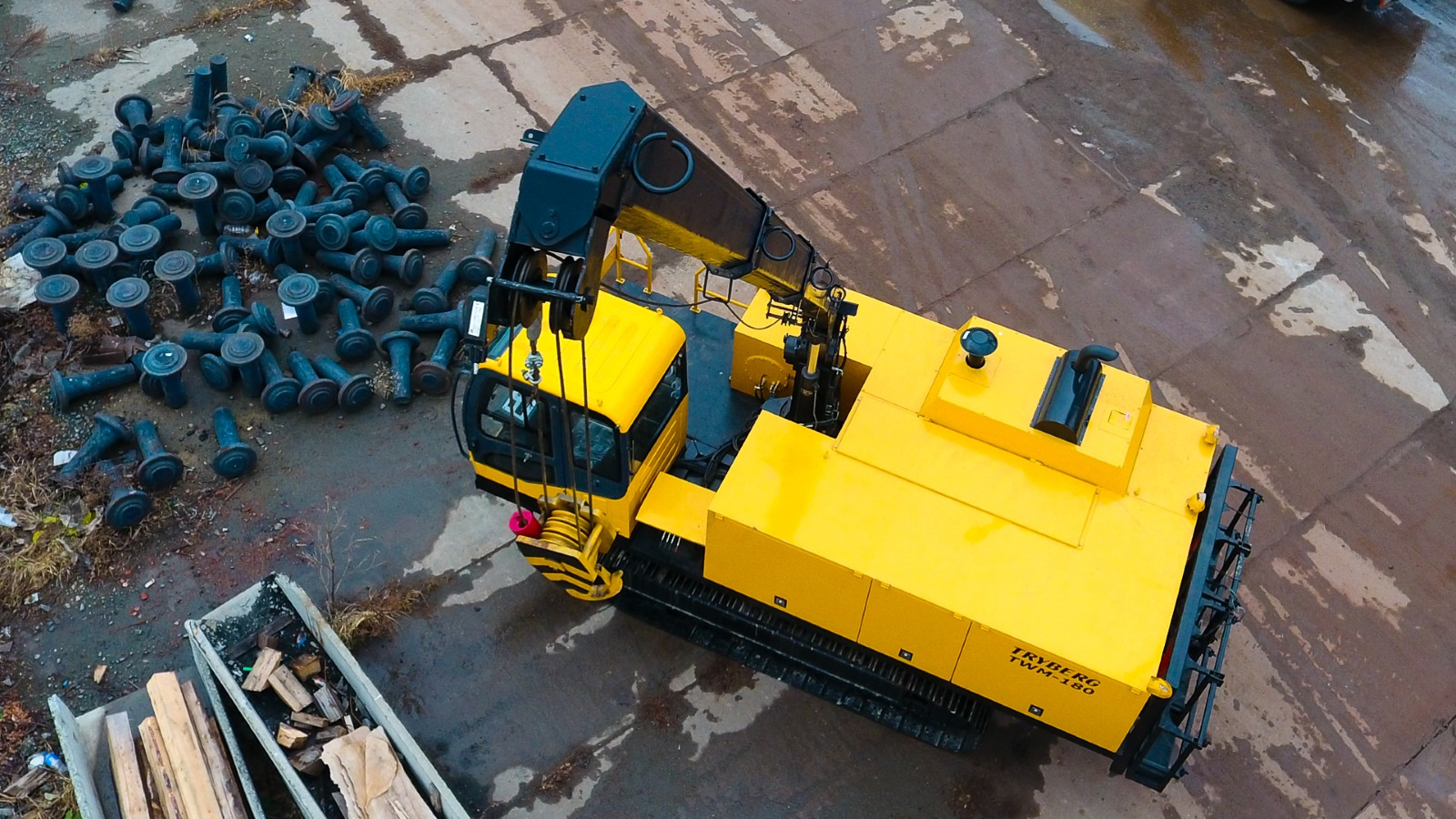

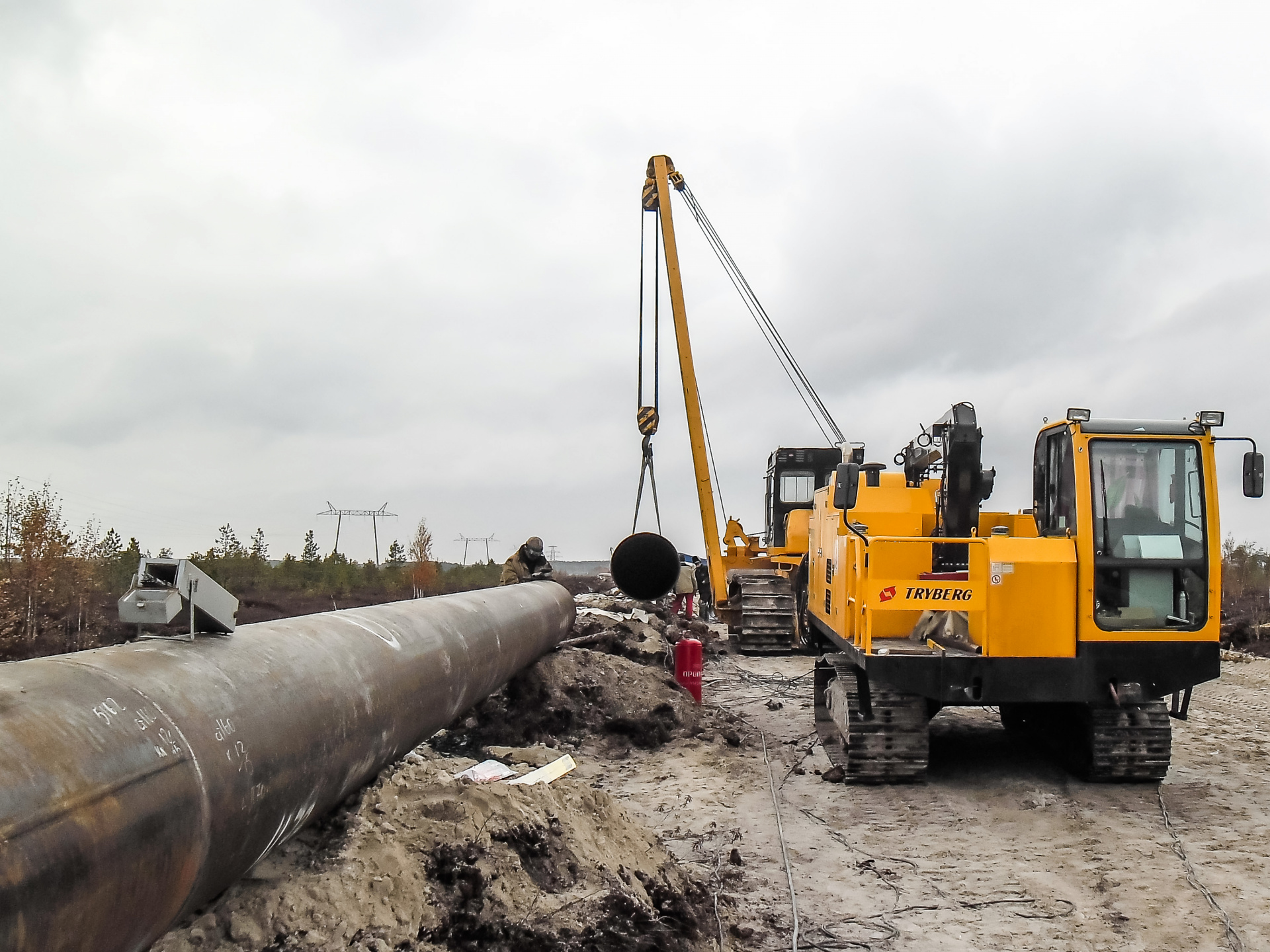

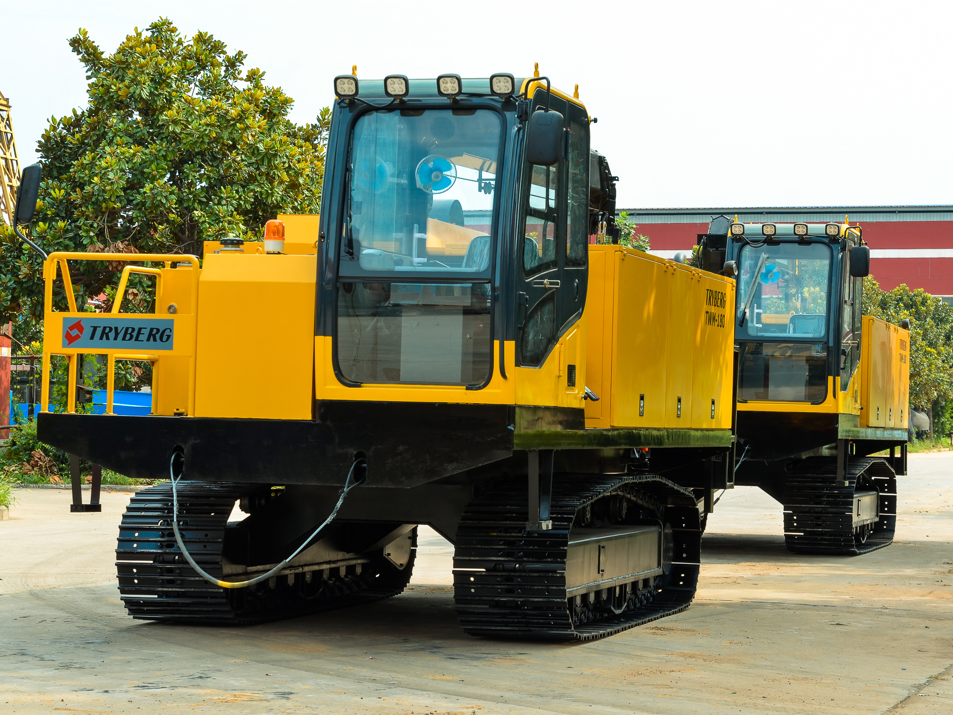

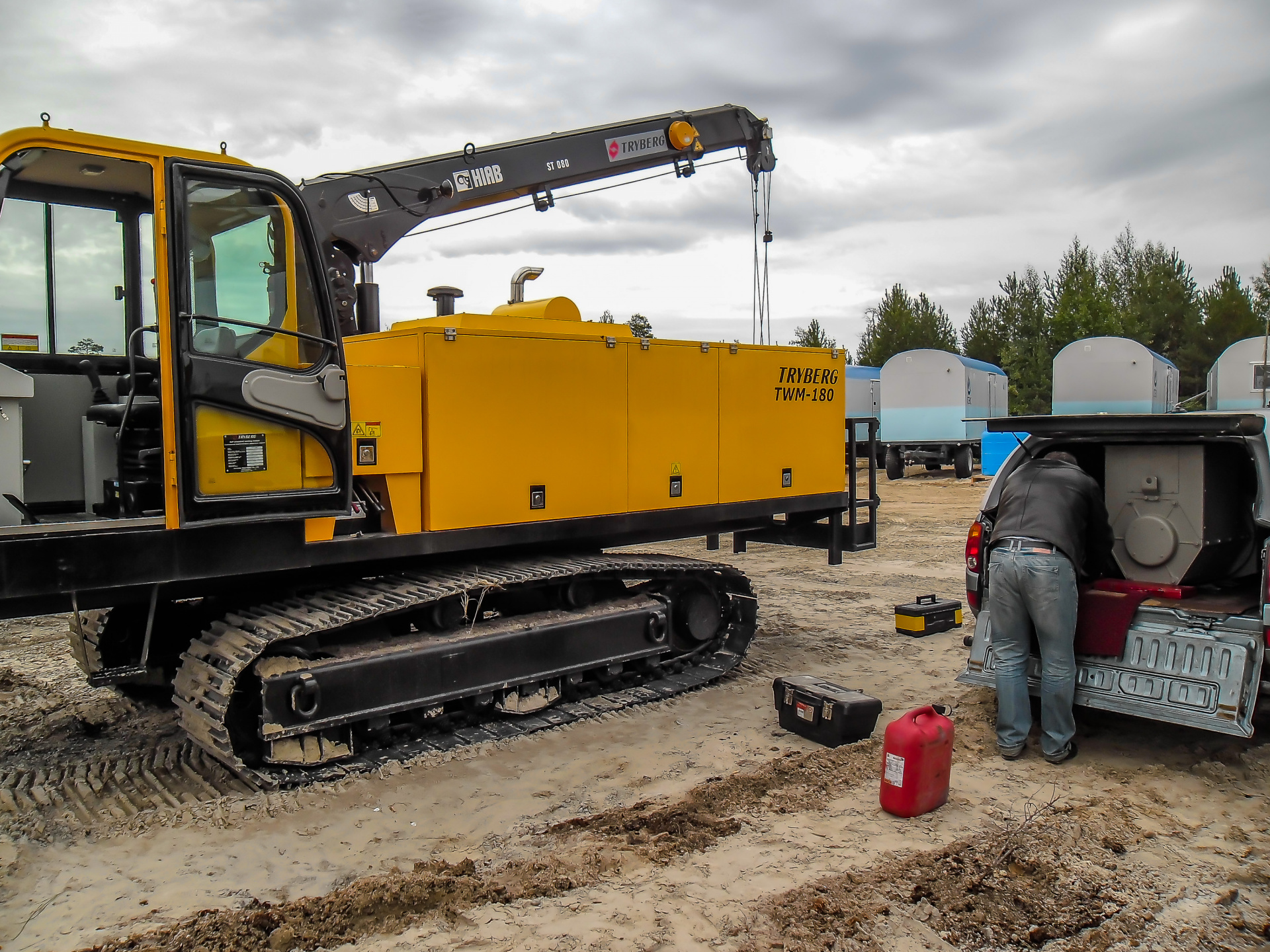

Самоходный сварочный агрегат TWM-180 (многопостовый)
Обновлено 03.11.2026 386286

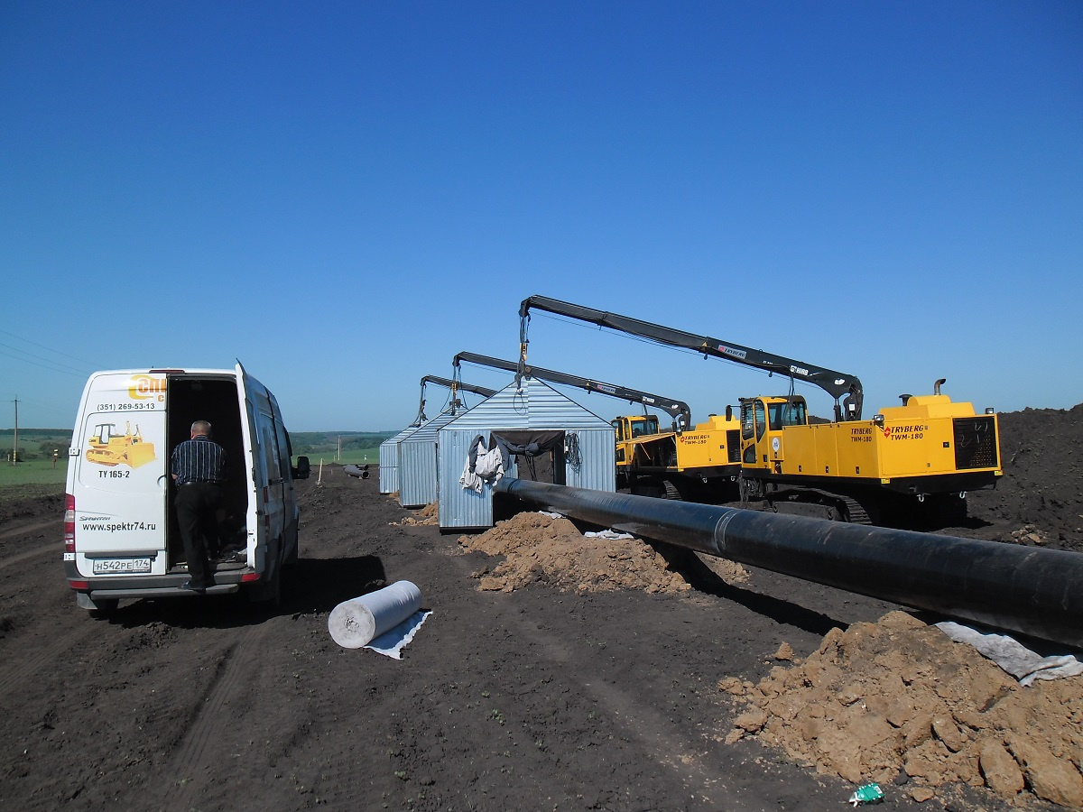

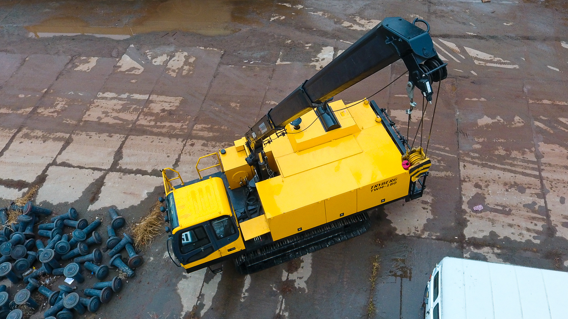

Предлагаем самоходные сварочные агрегаты на гусеничном ходу TRYBERG TWM-180 для строительства трубопроводов. Самоходный сварочный агрегат TWM-180 – современный модуль для питания сварочных постов типа DC-400, транспортировки газовых баллонов (4-8 шт), сварочных палаток и принадлежностей для строительства трубопроводов.

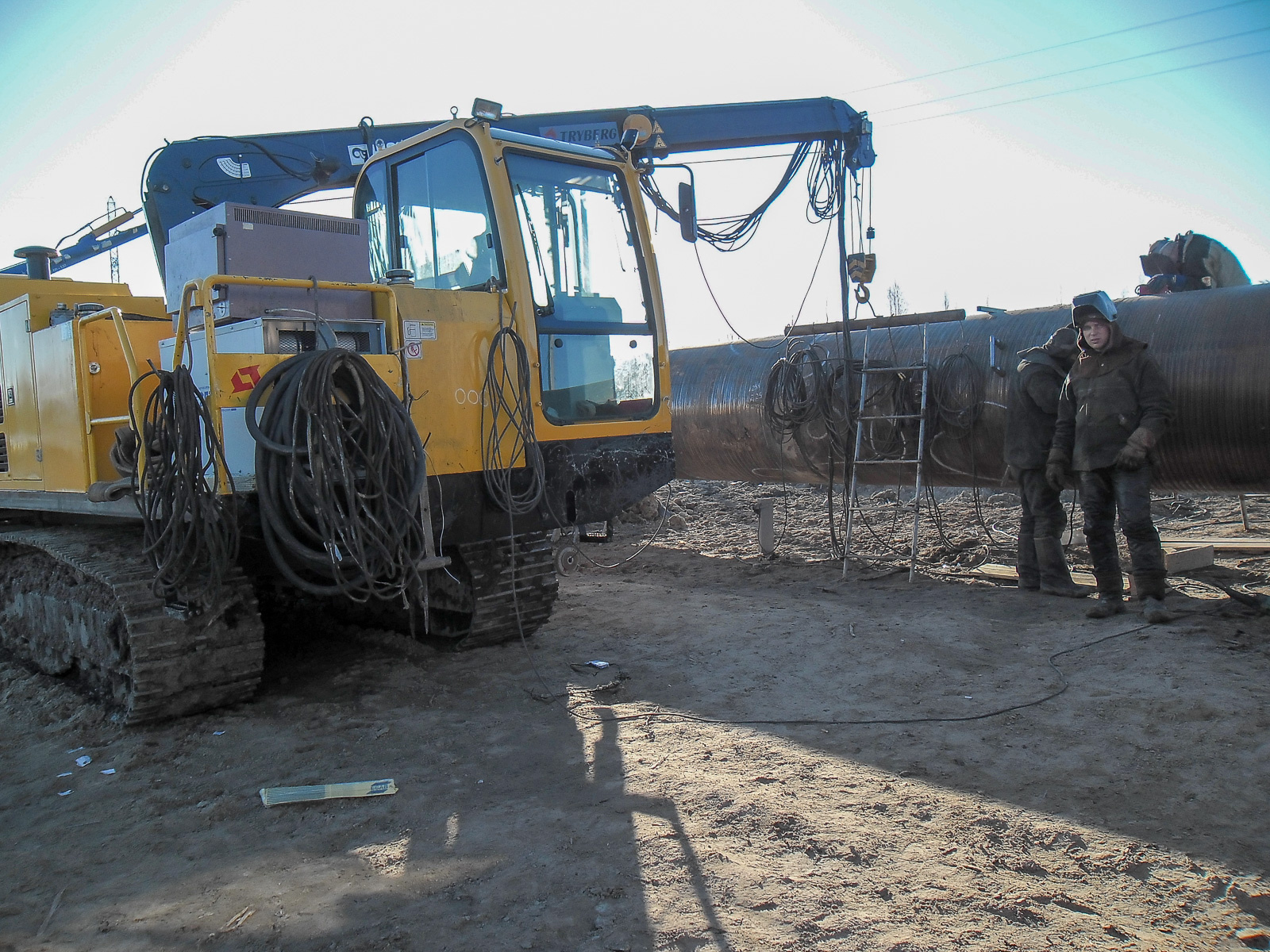

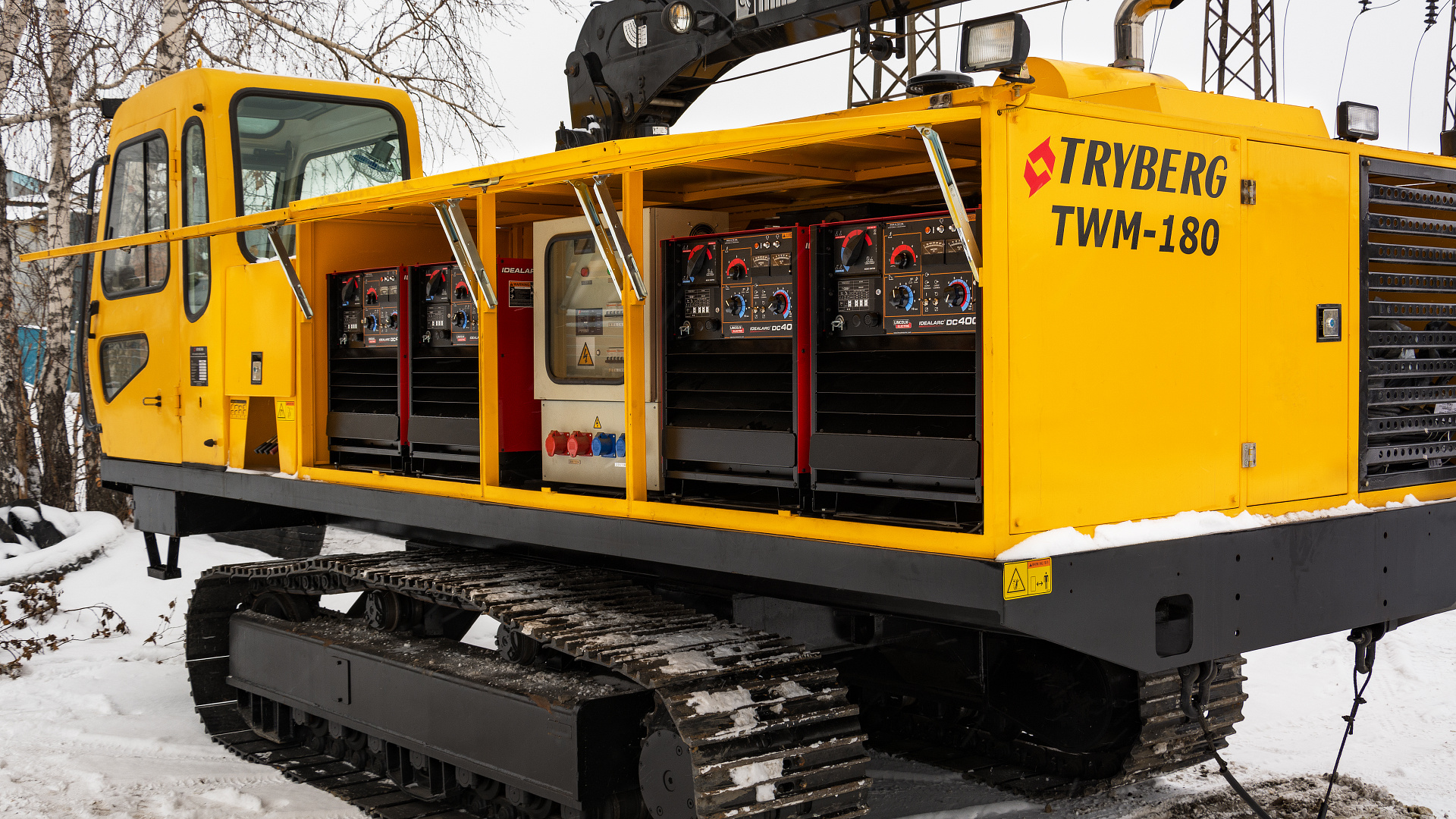

- до 4 сварочных постов (сварочные инверторы типа Lincoln Electric. Самоходный передвижной сварочный агрегат TWM-180 TRYBERG рассчитан на одновременное применение до 4-х сварочных инверторов типа DC-400, INVERTEC V-350pro, Invertec STT II STT2 STT-2 или аналогов (ручная сварка корня, сварка заполняющих и облицовочных слоев порошковыми самозащитными проволоками Innershield, Pipeliner).
Возможна комбинированная комплектация сварочными инверторами, например: - для сварки корневого прохода устанавливается 2 шт Invertec STT-II (в комплекте с LF-37) и для сварки заполняющих и облицовочных слоев устанавливается в соседние отсеки 2 комплекта Idealarc DC-400 и LN-23P в один 4-хпостовый сварочный агрегат TWM-180, либо возможно установить STT-II и LF-37 — 2 комплекта, плюс 3 поста укомплектовать сварочными инверторами типа INVERTEC V-350pro.

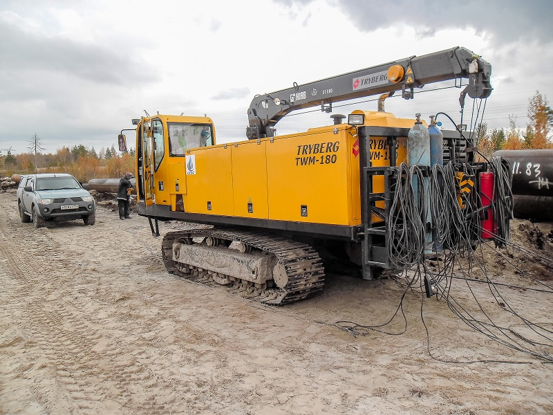

- двигатель Cummins 6BTA5.9-C180 (180 л.с.),
- генератор STAMFORD UC.I274E24 (140 kVA, 112 kW, 202 Amps). Сварочные генераторы STAMFORD, установленные на самоходных сварочных агрегатах TWM-180, обеспечивают стабильные параметры тока, вне зависимости от количества одновременно работающих сварочных инверторов.
- розетки 380V/10 kWt и 220V/10 kWt)

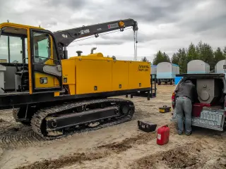

- кран манипулятор HIAB ST083-032 грузовой момент 80,3 KN*m, грузоподъемность 3.2 тонны, вылет стелы 7.8 м (предназначен для  работы с тяжелыми сварочными палатками, грузоподъемных работ).
- габариты 6050х2470х3050.
- вес 10,5 т.
- преодолеваемый уклон +/-25 градусов,
- диапазон температур от -40 до 40 °С.
Опыт работы: более 6 лет эксплуатации в российских условиях, при меньшей стоимости, значительно превосходит по надежности и по характеристикам устаревшие агрегаты, например: передвижной сварочный агрегат на шасси трелевочного трактора МСН-10 ТТ-4М.
Эксплуатируется в регионах: ХМАО–Югра, ЯНАО, Башкортостан, Ленинградская обл., Сахалин, Томская обл. и др. ( Надым, Новый Уренгой, Томск, Санкт-Петербург, Уфа, Пыть-Ях, Сургут)
Основные преимущества самоходного сварочного агрегата TWM-180:
- стабильные параметры тока, не требует перерыва на охлаждение
- единая силовая установка на движение и генерацию тока, экологический класс 2 (неприхотлив к качеству топлива, традиционный ТНВД и форсунки)

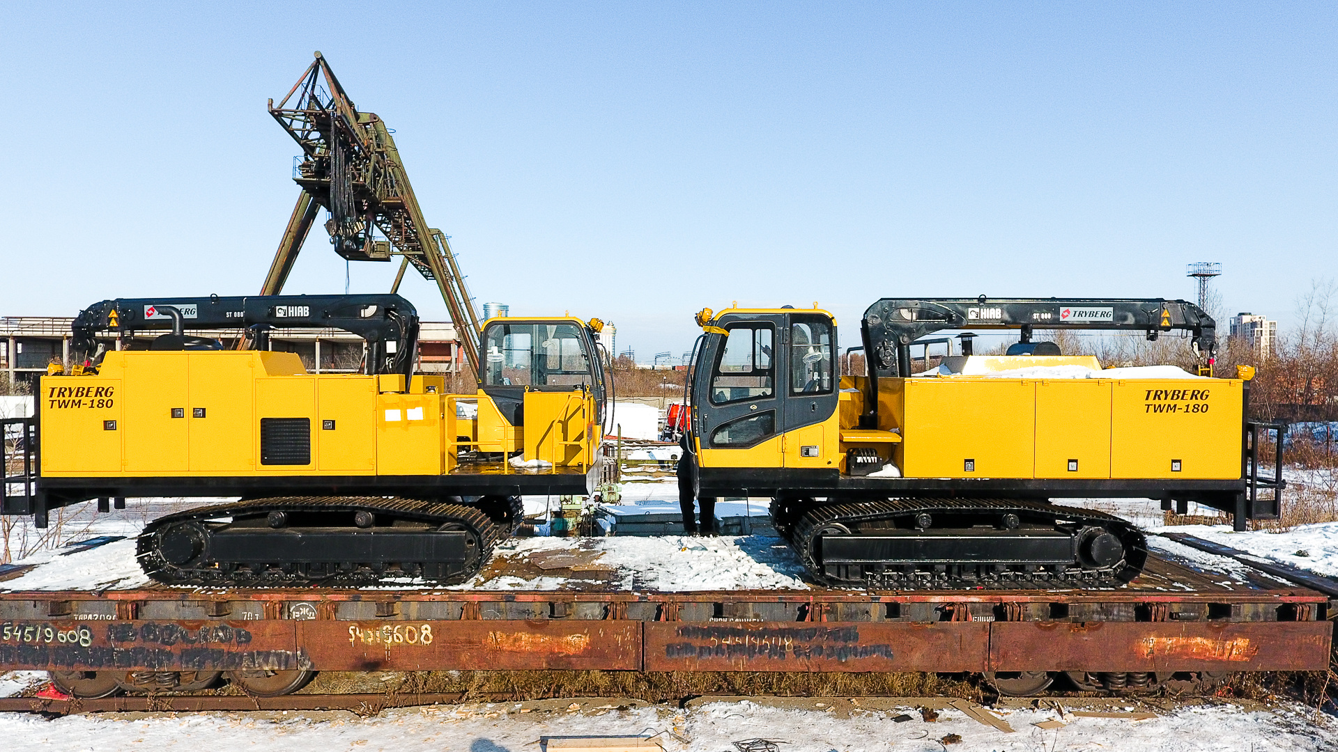

- небольшой вес и допустимые дорожные габариты упрощают автоперевозку, удешевляют вдвое транспортировку по жд.
- крановая установка с большим грузовым моментом, для работы с современными "тяжелыми" сварочными палатками.
- простое управление движением (одним джойстиком)
- невысокая цена, простое обслуживание, низкие затраты на эксплуатацию, высокая проходимость и надежность.
Применение TWM-180 сокращает издержки производства, заменяет ряд техники - компрессоры, АДД генераторы, сварочное и грузоподъемное оборудование, все это соединено воедино в одном самоходном сварочном агрегате TWM-180.
Держатели, сварочные кабели, автоматы подачи сварочной проволоки, печи для просушки электродов,  пульты дистанционного управления и др. оборудование по запросу.
Гарантийное обслуживание сварочного агрегата 1500 моточасов или 12 месяцев.
Гарантийное обслуживание двигателя по международной программе Cummins - 2000 моточасов или 2 года.
Мобильная сервисная служба по России, обучение управлению и обслуживанию с выездом к клиенту, послегарантийное обслуживание, склад запасных частей.
