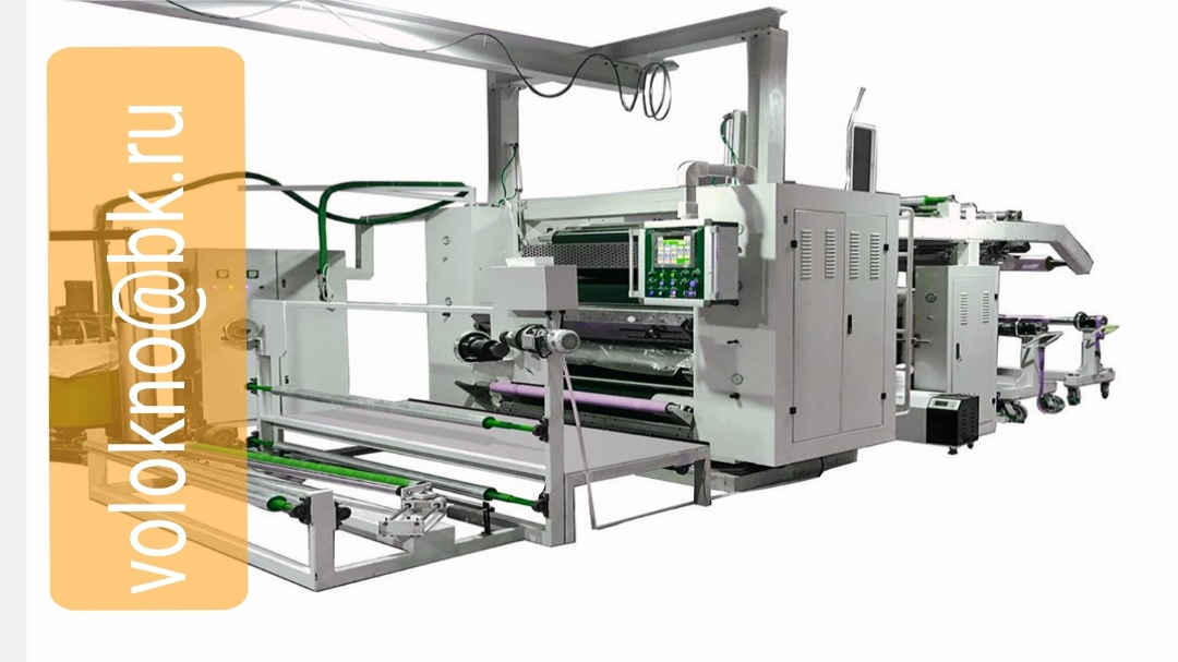

основа для композитной упаковки
Оборудование дублирования материала
1. Ширина рабочей ткани: 1800 мм
2. Рабочая ширина линии: 2000 мм
3. Линейная скорость оборудования: 1 ~ 60 м / мин.
4. Размер оборудования (длина * ширина * высота): 9900 × 3400 × 3200 мм.
5. Мощность нагрева : 24 кВт и 12 кВт регулируемая циркуляция 180 ℃ (макс.)
6. Общая мощность оборудования: 65кВт.
7. Электропитание: 380 В, 50 Гц
8. Общий вес оборудования: 8500 кг.
Используемые материалы: спанбонд , спанлейс, СМС, дышащие пленки , нетканые материалы.
При промышленном использовании клеи-расплавы имеют ряд преимуществ перед клеями на основе растворителей. Летучие органические соединения уменьшаются или удаляются, а этап сушки или отверждения исключается. Клеи-расплавы имеют длительный срок хранения и обычно могут быть утилизированы без специальных мер предосторожности.
Самый передовой термоклей, влагореактивный термоклей (PUR и TPU), обладает высокой адгезией
и экологически чистый. Может использоваться для ламинирования 99,9% текстиля. Ламинированный материал мягкий и устойчивый к высоким температурам. После реакции на влагу материал не будет легко подвергаться воздействию температур. Кроме того, ламинированный материал обладает длительной эластичностью, износостойкостью, маслостойкостью и износостойкостью.
стойкость к коррозии .
МАТЕРИАЛЫ:
Ткань + ткань: текстиль, трикотаж, флис, нейлон, бархат, махровая ткань, замша и т. Д.
Ткань + пленки, такие как пленка PU, пленка TPU, пленка PE, пленка ПВХ, пленка PTFE и т. Д.
Ткань + кожа / искусственная кожа и т. Д.
Ткань + нетканый материал / Ткань для дайвинга. Поролон.
EVA + ПВХ/ геотекстиль+фольга
ШИРОКО ИСПОЛЬЗУЕТСЯ В:
Текстильная и швейная промышленность
Медицинская промышленность
Производство сумок и багажа
Упаковочная промышленность
Обувная промышленность
Индустрия украшения
Индустрия внутренней отделки автомобилей
Производство шумо- и теплоизоляции
ОСОБЕННОСТЬ оборудования
1. Применяется для приклеивания и ламинирования термоклея на текстильные и нетканые материалы.
2. Клеи-расплавы позволяют создавать экологически чистые продукты и не загрязняют окружающую среду в течение всего процесса ламинирования.
3. Обладает хорошими адгезионными свойствами, гибкостью, термостойкостью, не трескается при низких температурах.
4. Управляемая системой программируемого логического контроллера с сенсорным экраном и модульной структурой, этой машиной можно легко и просто управлять.
5. Могут быть установлены двигатели и инверторы известных производителей для стабильной работы машины.
6. Устройство размотки без натяжения делает ламинированные материалы гладкими и плоскими, что гарантирует хороший склеивающий эффект.
7. Система подачи рулонов ткани и пленки также обеспечивают плавную и ровную подачу материалов.
8. Для эластичных тканей в 4 стороны на машине можно установить специальный приводной ремень.
9. Температурная пропитка после PUR, длительная эластичность, износостойкость, маслостойкость и антиокисление.
10. Низкие затраты на техническое обслуживание и низкий уровень шума при работе.
11. материалы изготовливаемые на оборудование приобретают свойства которые являются
гидроизоляционными и изолированными, водонепроницаемыми и защитными и фильтрующими масло-вода.
