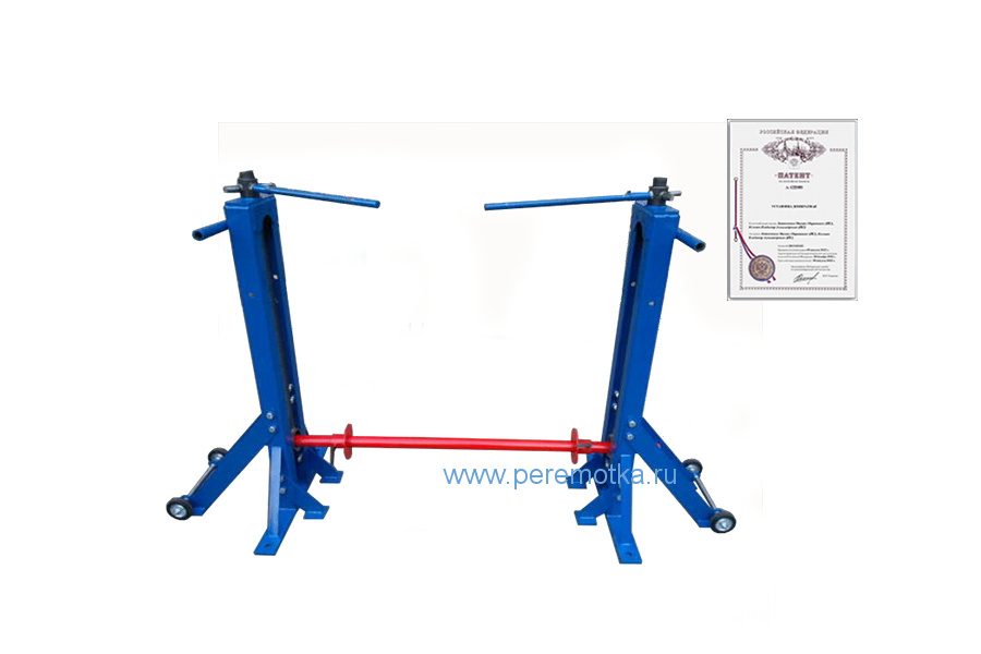

Домкрат кабельный ДК-5ВР серии Атлант винтовой -это грузоподъемное устройство для подъема кабельных барабанов с 8 по 22 типоразмер. Грузоподъемность кабельного домкрата 5 тонн. Домкрат кабельный...
ООО «ЧулковЪ»КАБЕЛЬНЫЙ ВИНТОВОЙ ДОМКРАТ ДК-5ВР серия Атлант
ДК-5ВР - домкрат имеет сборную конструкцию и предназначен для подъема кабельных барабанов с 8 по 22 типоразмер. Максимальная грузоподъемность 5 тонн. Стойки домкрата комплектуются съемными упорами для работы на твердой площадке.
Преимущественные характеристики ДК-5ВР:
- надежный сварной корпус имеет точную конструкцию, выполненную на высокотехнологичном оборудовании с использованием роботизированных сварочных комплексов;
- длительный эксплуатационный ресурс;
- мобильный грузоподъемный механизм;
- компактная разборная конструкция, занимающая минимальное пространство при хранении и транспортировке.
Домкрат ДК-5ВР поставляется в следующей комплектации:
- две стойки,
- ось,
- поджимные башмаки,
- основания с роликами.
| Максимальная грузоподъемность, кг, не более | 5000 |
| Принцип подъема | винтовая пара |
| Максимальный типоразмер кабельного барабана | 22 |
| Минимальный типоразмер кабельного барабана | 8 |
| Наличие поджимных башмаков | + |
| Диаметр поставляемой в комплекте оси, мм | 48 |
| Наличие основания с роликами | + |
| Масса одной стойки, кг | 52 |
| Габаритные размеры, мм | 720х570х1332 |
