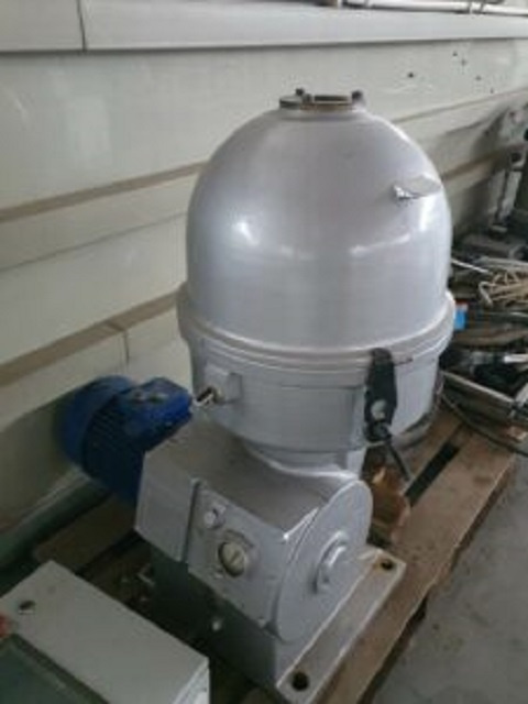

Сепаратор-сливкоотделитель Ж5-ОС2Т-3, инв 9108
Обновлено 15.10.2026 386627
Сепаратор Плава
Сепаратор-сливкоотделитель марки Ж5-ОС2Т-3
полузакрытого типа с ручной периодической выгрузкой осадка
предназначен для непрерывного разделения молока на сливки и обезжиренное молоко (обрат)
с одновременной очисткой их от механических примесей и молочной слизи,
а также для нормализации молока.
Технические характеристики:
Производительность, дм3/ч……………………….........……..5000
Частота вращения барабана, об/мин…………...........…6500±120
Время набора барабаном рабочего числа оборотов, мин......5-8
Объем шламового пространства, л…………………..………….3,4
Давление на выходе обрата, МПа (кг/см2)до…………. 0,25 (2,5)
Продолжительность непрерывной работы, ч…………………… 2
Количество масла, необходимого для заливки в масляную ванну, л……3-4
Мощность электродвигателя, кВт………………………………..5,5
Технологические характеристики
Жирность исходного молока, %………………………………… 3-5
Кислотность исходного молока, °T ………………………….16-18,5
Плотность, кг/дм31,026-1,033
Продолжительность хранения молока до сепарирования, ч., не более24 (при температуре хранения 4+1°C)
Температура сепарирования, °C………………………………..40-45
Объемное отношение сливок к обезжиренному молоку……..от 1:4 до 1:12
