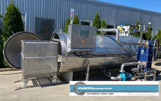

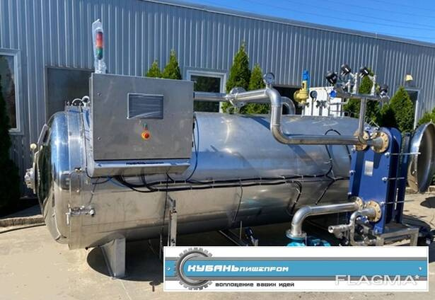

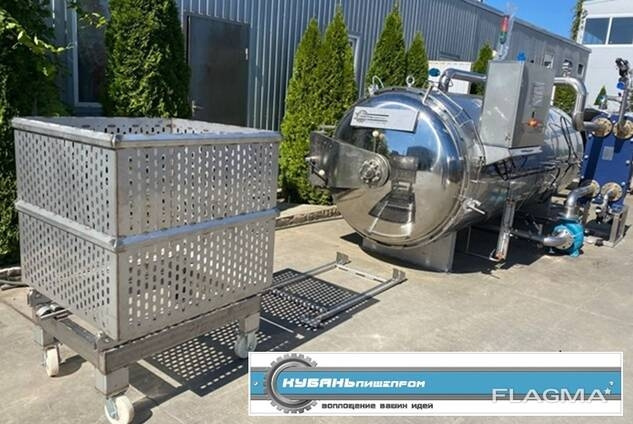

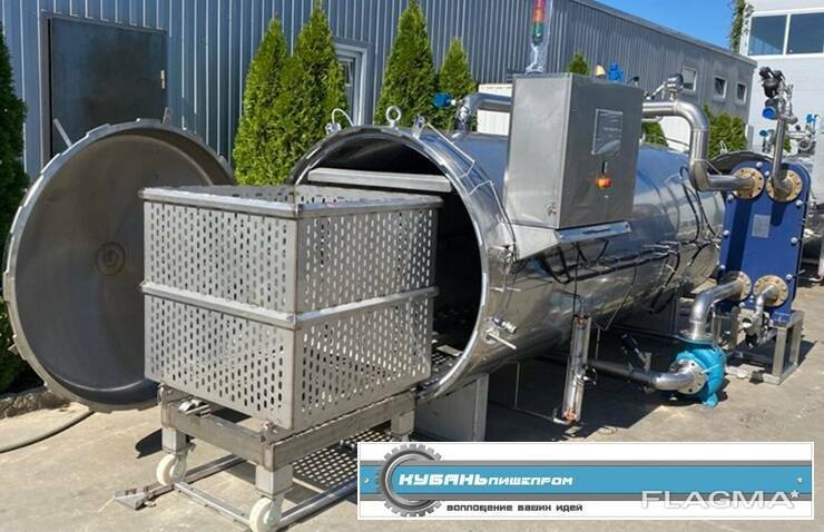

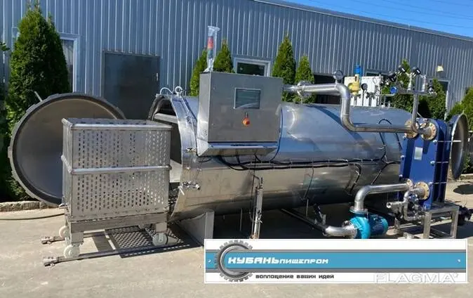

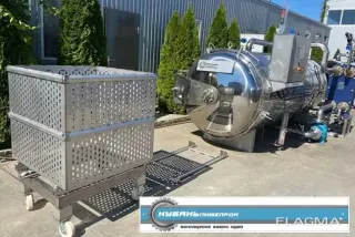

ООО «СТАНКС»ООО Кубаньпищепром изготавливает автоклавы, различной производительности. Предназначены для термической обработки, стерилизации пищевых продуктов (овощей, фруктов, ягод, грибов, мяса, рыбы, морепродуктов) в стеклянных или жестяных банках, при заданной температуре и установленном давлении. В автоклавы помещаются от одной до четырех корзин. Горизонтальный автоклав укомплектован теплообменником и представляет собой современную, энергосберегающую модель. Применение теплообменника позволяет деликатно, бережно стерилизовать продукт, расфасованный в мягких термических пакетах, а также стеклянной или жестяной таре. Производительность, комплектация автоклава согласовывается с Заказчиком. Стоимость автоклава будет сообщена только после официального запроса от Потенциальных клиентов.
Технические характеристики :
Модель ГАП-1300/4;
Насос Ebara (Япония) или аналог производства Европы;
Пневматика производство Camozzi;
Принцип стерилизации водяная (душирование);
Регистрация и архивация данных;
Удалённый доступ к процессу;
Монитор производства Kinko или аналог;
ПЛК производства Siemens;
Теплообменник пластинчатый производства Астера или без теплообменника на выбор заказчика;
Количество корзин, шт……………………4;
Внутренний диаметр,……………………...1300;
Габаритные размеры, мм……………….4530х2800х2500;
Масса (без корзин), кг...………………….2400;
Размер корзин мм. ………………………... 905х905х850;
Рабочая температура стерилизации, °С ... до 145;
Давление пара МПа……………………… ...0,5-0,6;
Давление воздуха Мпа ……………………0,6-0,8;
Расход пара, кг/ч, не более …………… 950;
Мощность насоса, кВт/ч………………....11,0;
Расстояние между направляющими в автоклаве, мм…640;
Изготавливается из пищевой нержавеющей стали …AISI-304
