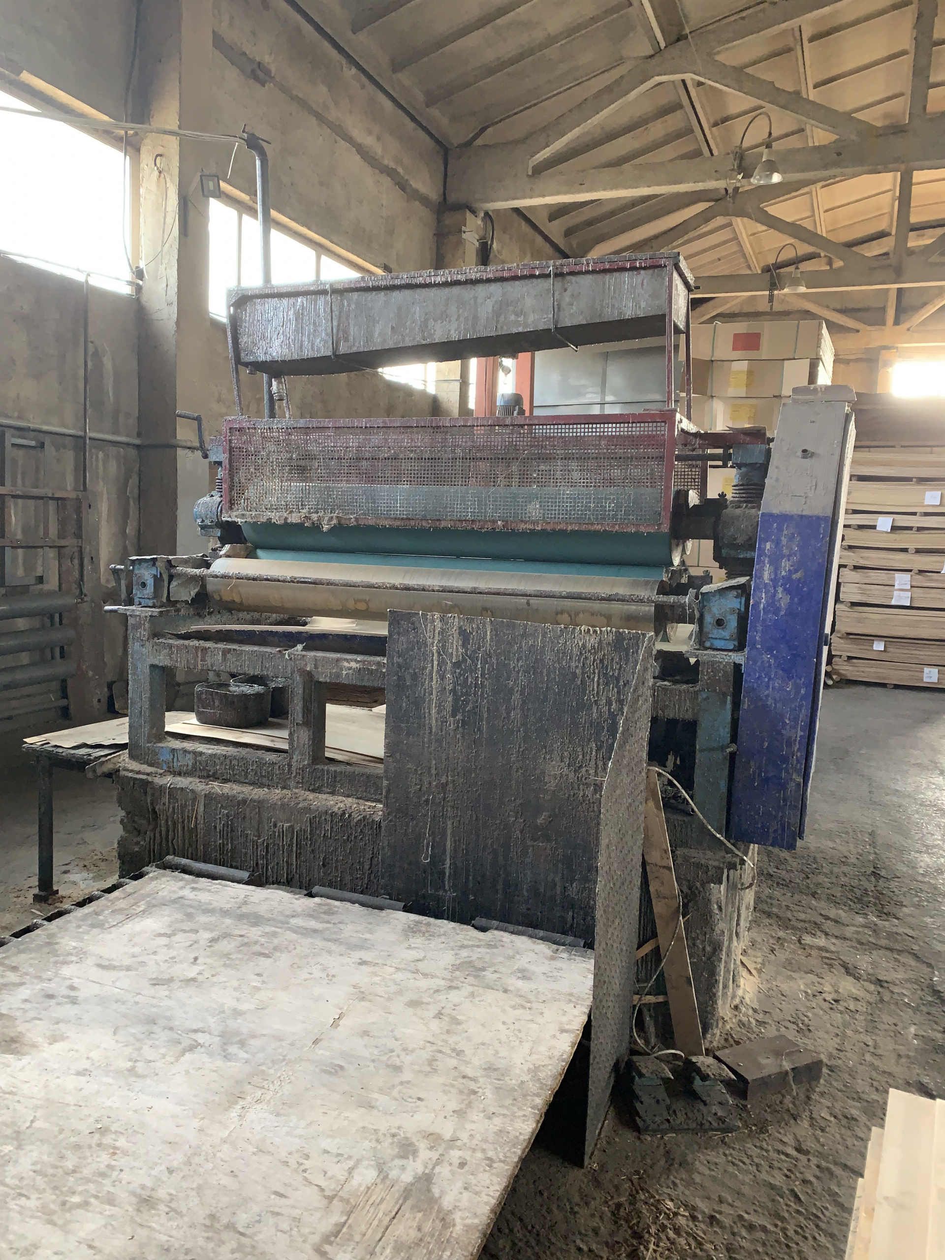

Клеевальцы КВ-18
В наличии новые доп валы (продаются отдельно)
Есть размешиватель для смолы (продается отдельно)
Основные технические данные и характеристики.
| Рабочая длина клеенаносящих вальцов, мм | 1800 |
| Размеры листов и заготовок, на которые наносится клей, мм | |
| Длина наименьшая | 500 |
| Ширина наибольшая | 1700 |
| Толщина: | |
| Наибольшая | 60 |
| Наименьшая | 1,0 |
| Скорость подачи обрабатываемой заготовки, м/мин. | 39,5 |
| Расход клея, г/м2. | |
| Наибольший | 200 |
| Наименьший | 60 |
| Диаметр клеенаносящих вальцов | 280 |
| Диаметр дозирующих вальцов | 210 |
| Габаритные размеры станка, мм, не более | |
| Длина | 2700 |
| Ширина | 1200 |
| Высота | 1500 |
| Высота стола подачи материала | 890 |
| Неравномерность нанесения клея, не более | 5% |
| Масса станка, кг, не более | 2000 |
Технические характеристики электрооборудования
| Род тока | переменный трехфазный |
| Частота тока, Гц | 50 |
| Напряжение, В | 380 |
| Количество электродвигателей на станке, шт. | 1 |
| Электродвигатель (входит в комплект мотор-редуктор). | |
| Тип | |
| Мощность, кВт | 2,2 |
| Частота вращения, мин-1 | |
