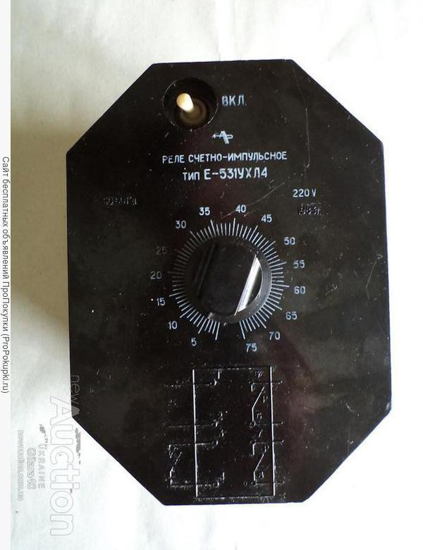

КОЭМЗ продает: Реле счетно-импульсное типа Е-531У4.
Счетно-импульсное реле Е-531 применяется в схемах автоматического управления для отсчета операций, проведенных исполнительным механизмом в производственном цикле и передачи команд для проведения следующего цикла после выполнения заданного количества операций.
Реле состоит из следующих основных узлов: тягового электромагнита, электромагнита сцепления, храпового механизма, фиксатора, выходного реле, автотрансформатора, выпрямителя.
Краткие технические характеристики.
Входные параметры:
Номинальное напряжение питания: 110, 220, 230, 240, 380, 400, 415 частотой 50, 60 Гц.
Выходные параметры:
Ток коммутируемый контактами: 5 А.
Номинальное напряжение контактов: 110, 220 В постоянного тока, 127, 220, 380 В переменного тока.
Габариты: 175 х 160 х 195 мм (В х Ш х Д).
Вес: не более 2,5 кг.
Реле-счётно импульсные Е-531 выпускались в климатическом исполнении:
У4 - для районов с умеренным климатом.
Производитель: Киевский завод Реле и Автоматики.
Счетно-импульсные реле Е-531 сняты с производства, выпускались по ТУ 16.523.109-68 (общего применения) и ТУ 16.10.523.300-70 (экспортное исполнение).
