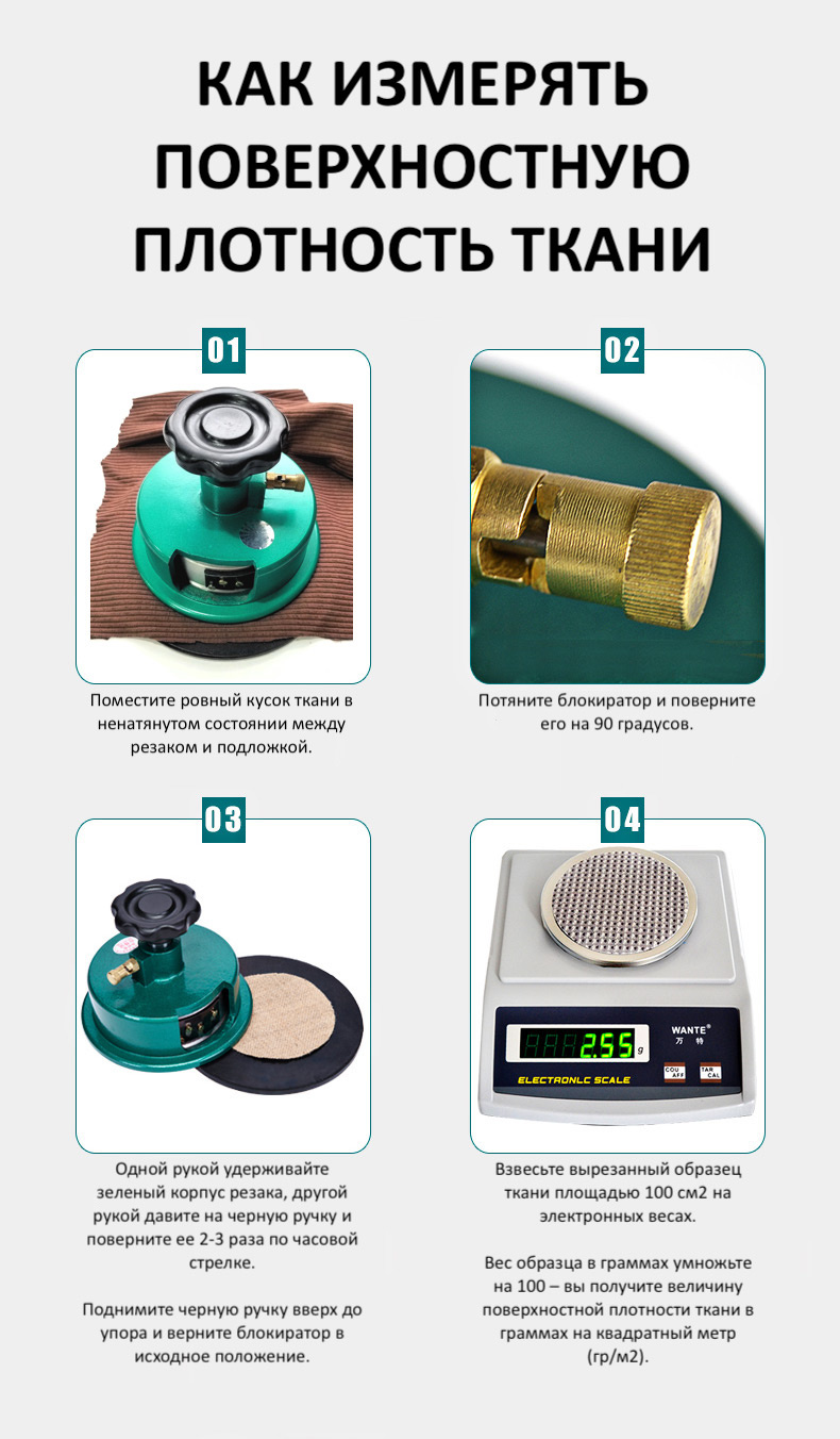

С комплектом для измерения поверхностной плотности, состоящим из высокоточных электронных весов и резака для вырезания образов, вы сможете быстро и точно узнавать поверхностную плотность разных...

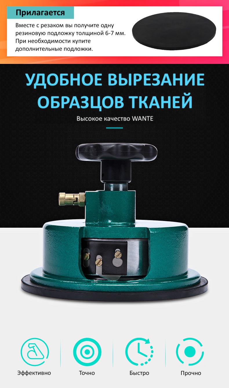

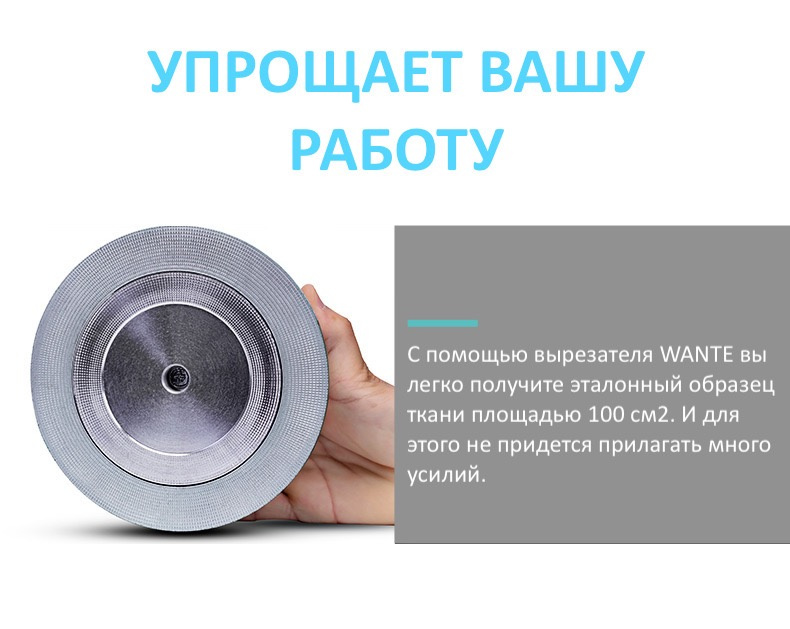

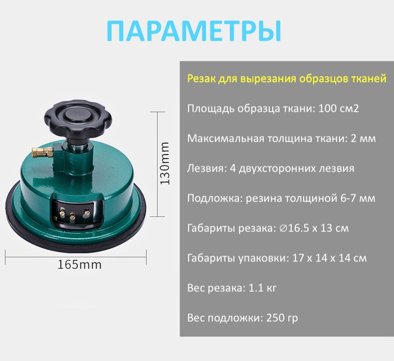

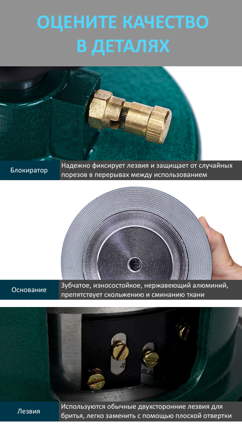

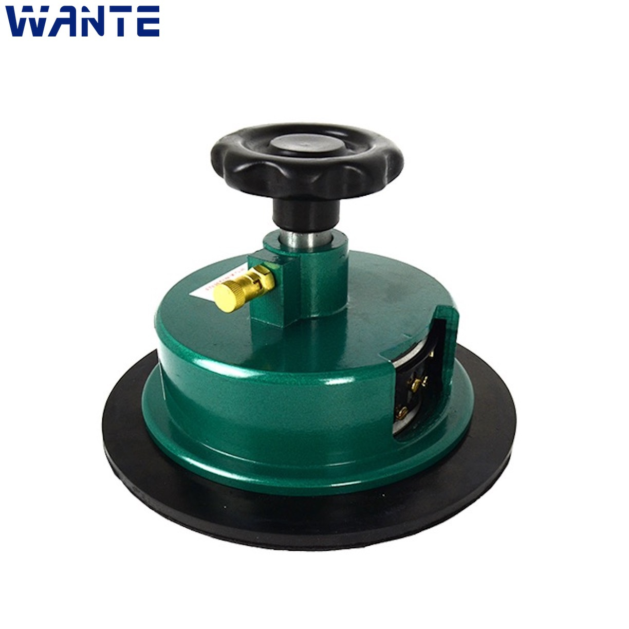

Интернет-магазин WANTEРезак для вырезания образцов тканей WANTE позволит вам получать эталонные образцы ткани, бумаги и других плоских материалов площадью ровно 100 см2, по которым вам будет легко рассчитать поверхностную плотность в граммах на квадратный метр.
Заказ оформляйте в нашем Интернет-магазине WANTE по ссылке в описании.
