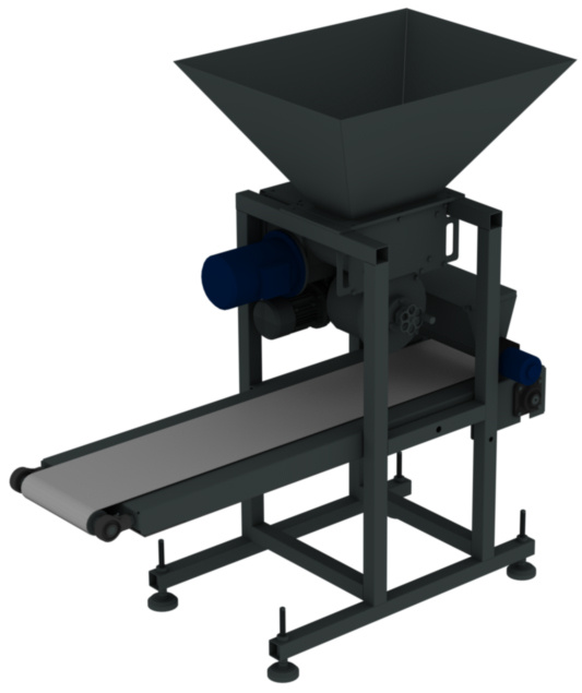

AVD-MACHINERYТестоделитель Р3-ХДВ предназначен для деления теста из высших сортов пшеничной муки на равные тестовые заготовки.
Тесто из нагнетательной камеры двумя валками подается в мерный карман делительной головки. При повороте барабана головки на 180 0, тесто под давлением составного поршня выдавливается и сбрасывается на ленту транспортера. Чтобы изменить объем заготовки необходимо поворачивая маховик головки свести или развести 2 полупоршня, соединённых гайками-шестернями. Производительность машины фиксированная или с плавной регулировкой (оговаривается при заказе).
| Производительность, заготовок/мин | 20-60 |
| Развес тестовых заготовок (в зависимости от размеров мерного кармана головки – оговаривается при заказе), кг | 0,05–0,2; 0,15-0,45; 0,3-1,1; 0,4-1,3; 0,8-2,6 (либо иной весовой диапазон -под заказ) ±1,5% |
| Установленная мощность, кВт | 3 |
| Ёмкость бункера, л | 140; 330 (либо иной объём -под заказ) |
| Угол наклона транспортёра, град. | 0 - 20 |
| Наличие мукоподсыпателя | Есть |
| Ширина ленты транспортёра, мм | 300 |
| Габариты, мм: | 1300 х 610 х 1640 (с бункером на 140 л) |
| Масса, кг | не более 450 |
