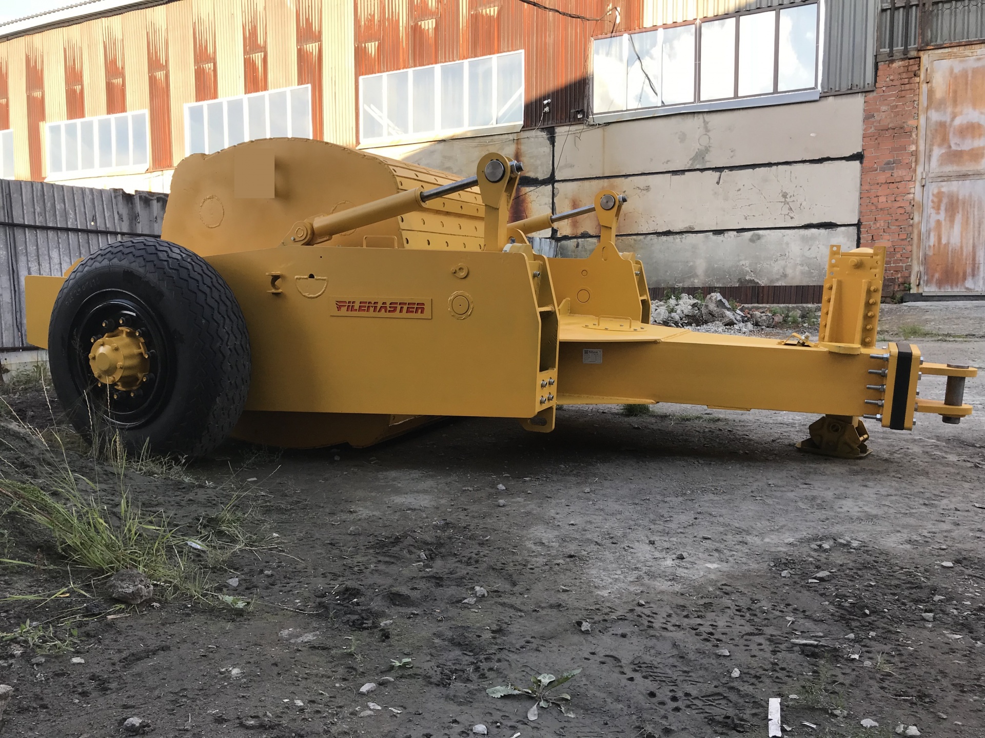

Импактор Pilemaster i3000 предназначен для разрушения дорожных покрытий, взлётных полос, железобетонных и асфальтобетонных оснований, а также для стабилизации грунта. Импактор Pilemaster i3000...
Impactor 3000 можно использовать, как для уплотнения грунта, так и для разрушения и демонтажа асфальтовых и бетонных покрытий.
Уплотнение грунта и разрушение асфальтовых и бетонных покрытий (автомобильных дорог, взлетно-посадочных полос, рулежных дорожек в аэропортах и любых других площадок) осуществляется за счет кулачкового барабана. Ширина кулачкового барабана составляет 1,3 м. При рекомендуемой рабочей скорости движения 11 км/ч кулачковый барабан машины Impactor 3000 наносит по поверхности 2 удара в секунду.
Суть процесса демонтажа асфальтового или бетонного покрытия состоит в том, что кулачковый барабан дробит покрытие на мелкие фракции или фрагменты. При этом происходит полное отделение разрушенного бетона от арматуры.
В отличие от стандартной технологии фрезерного демонтажа асфальта и бетона данная технология позволяет примерно в 2 раза повысить объем производимых работ.
Так, например, Impactor 3000 разбивает бетонную поверхность толщиной 25,5 см на фрагменты размером 45 см (которые легко можно переработать) со скоростью 3000 кв.м/ч, а разрушение армированной бетонной поверхности происходит со скоростью 1000 кв.м/ч.
Также стоит отметить, что при разрушении асфальтового или бетонного покрытия при помощи машины Impactor 3000 его основание и песчаная подушка не повреждаются — так что по основанию может свободно перемещаться колесное ремонтно-строительное оборудование
