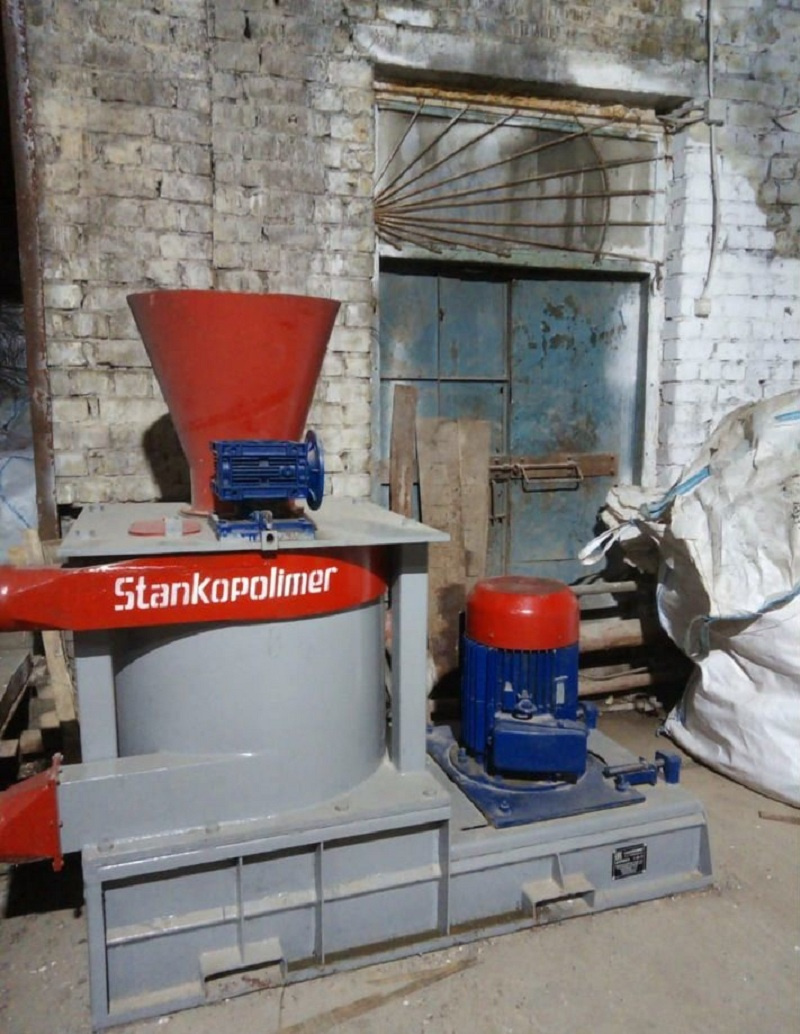

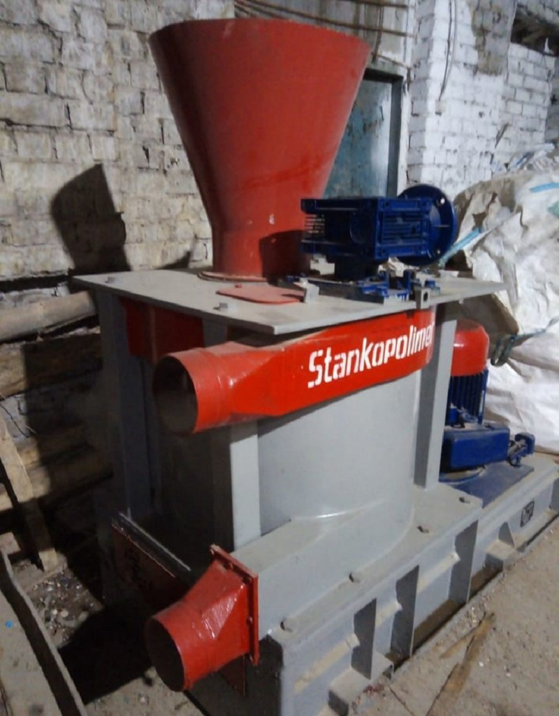

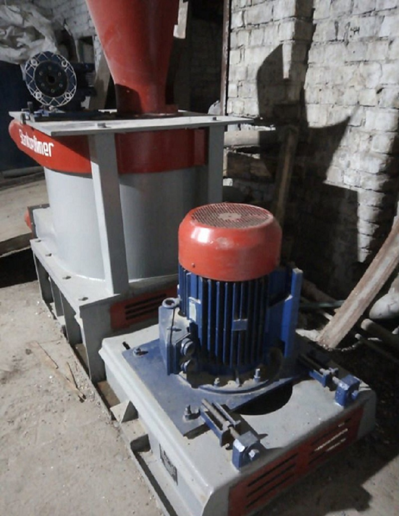

Продам БУ центрифугу для полимеров. Центрифуга вертикальная для жестких пластиков. Циклического действия. Загрузка до 150 кг мокрого сырья. Нержавейка. Отсутствует шкаф управления. Недорого!
