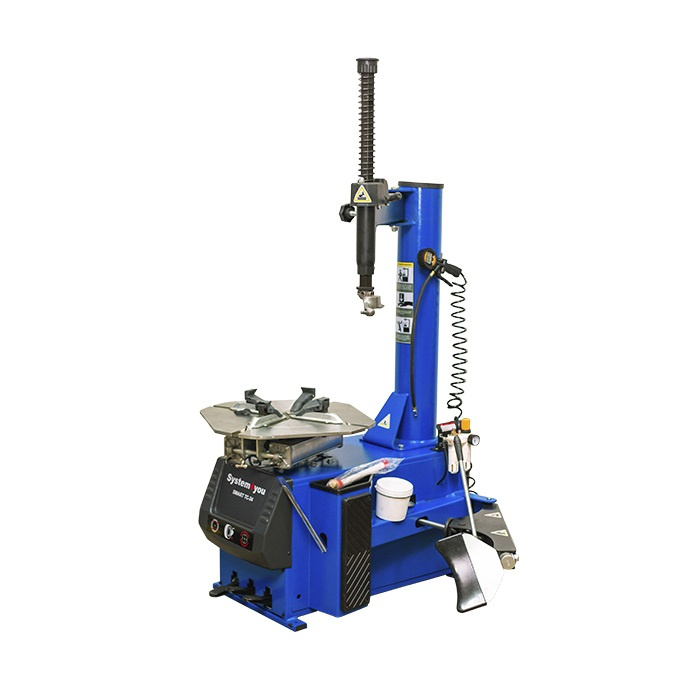

Шиномонтажный станок Smart Trucker TC26 предназначен для грузовых колес автомобилей с размерами обода от 14” до 26” и диаметром шин более 1600 мм. С адаптерами диаметр обслуживаемых дисков 14” до...

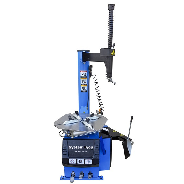

Полуавтоматический шиномонтажный стенд Smart TC 24 с механической фиксацией. Предназначен для работы с дисками до 24".
Функциональные преимущества:
Две скорости вращения монтажного стола (в станках на 380В);
Увеличенная скорость работы отжимной лапы;
В комплекте - пластиковые вставки в монтажную лапу, накладка на отжимную лапу, насадки на зажимные кулачки;
Есть возможность поменять педали местами между собой (кроме управления вращением);
Подготовка под установку третьей руки слева;
Гарантия на станок 24 месяца.
Технические характеристики:
Ход отжимной лапы от (до) корпуса станка: 2 (1) сек
Высота поверхности стола: 667 мм
Расстояние от поверхности стола до направляющей монтажной лапы: 655 мм
Расстояние от поверхности стола до монтажной лапы: 440 мм
Расстояние от центра шиномонтажного стола до стойки монтажной лапы: 520 мм
Максимальное расстояние от корпуса до отжимной лапы: 370 мм
Двигатель: 220/380В
Вращение стола 1-я/2-я скорость (станки 380В): 7/14 (7) об/мин
Тип: полуавтомат
Рабочее давление: 8-10 бар
Усилие отжимного цилиндра: 3500 кг
Внешние размеры диска (внутренний зажим): 14"-24"
Внутренние размеры диска (внешний зажим): 12"-22"
Максимальный диаметр колеса: 1000 мм
Максимальная ширина шины: 370 мм
Мощность: 0.7 кВт
Гарантия: 24 месяца
