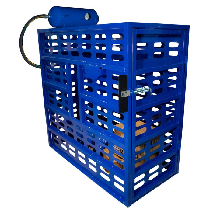

Защитная клеть для накачки колес грузовых автомобилей повышает безопасность оператора при произведении работ по накачиванию колес автомобилей на автотранспортных предприятиях, станциях технического...
ТехСнаб ДВЗащитная клеть для накачки колес грузовых автомобилей повышает безопасность оператора при произведении работ по накачиванию колес автомобилей на автотранспортных предприятиях, станциях технического обслуживания и ремонта автомобилей, автомоторных заводах и в шиномонтажных мастерских.
Клеть оснащена ресивером, позволяющим осуществить посадку шины бескамерного колеса на диск для возможности его накачивания и манометром с механическим управлением для накачки шин.
Технические характеристики:
Предназначена для работы в климатических условиях УХЛ 4.2 по ГОСТ 15150, при температуре окружающего воздуха от +10°С до +35°С, влажности – не более 80%.
Питание от сети переменного тока напряжением 220 (+22, -33)В, частотой 50±1 Гц.
Наибольший диаметр обслуживаемых колес: 1500 мм
Наибольшая ширина обслуживаемых колес: 700 мм
Рабочее давление: 10 бар
Потребляемая мощность: 100 ВА
Габаритные размеры: 1600х800х1590 мм
Масса: 200 кг
Производитель: System4you
Страна производителя: Россия
Гарантия: 24 месяца
Функциональные особенности:
комплектуется бустером для взрывной накачки со шлангом высокого давления;
манометр на бустере;
труба-раструб с кронштейнами для хранения;
аварийный клапан;
дверь с замком безопасности (открыта — блокировка накачки);
манометр с механическим управлением для накачки шин.
Комплект поставки:
Клеть защитная с крепежом - 1 шт.
Ресивер в сборе - 1 шт.
Рукав высокого давления - 1 шт.
Кронштейн хранения раструба - 2 шт.
Кран шаровый - 1 шт.
Труба-раструб - 1 шт.
Руководство по эксплуатации КС-115 - 1 шт.
Паспорт сосуда, работающего под давлением РГ 60/10 - 1 шт.
Манометр с механическим управлением для накачки шин - 1 шт.
Руководство по эксплуатации система накачки - 1 шт.
Комплект крепежа - 1 шт.
Катушка ленты фум - 1 шт.
Площадка с распределительным клапаном - 1 шт.
Шланг для подключения к колесу системы накачки - 1 шт.
Засов - 1 шт.
