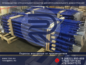

Подкос винтовой для жби.
Подкос винтовой для ЖБИ 1,2-1,7м.
Подкос винтовой для ЖБИ 1,7-2,4м.
Подкос винтовой для ЖБИ 2,5-4,3м.
Подкос винтовой для ЖБИ 4,0-6,0м.

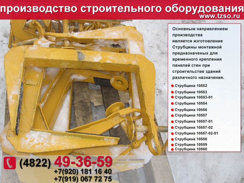

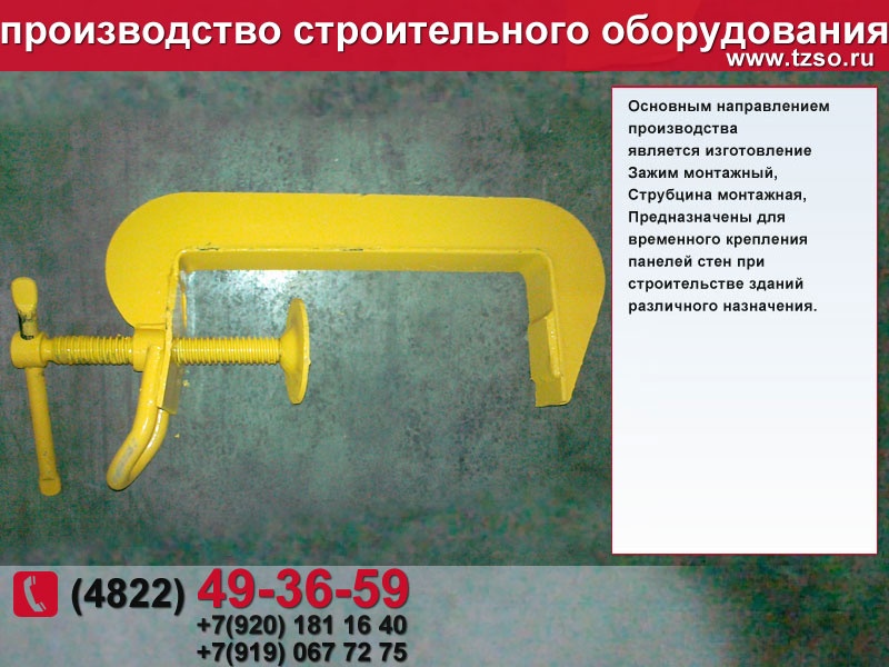

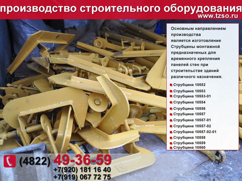

Струбцины для жби.
Обоймы для жби.

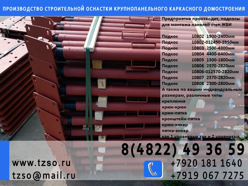

Подкос фланцевый для ЖБИ.

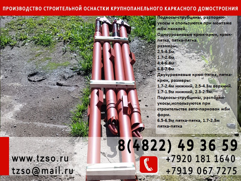

Подкосы жби крюк-крюк.
Подкосы жби крюк-утка.
Подкосы жби крюк-гусиная лапка.
Подкосы жби крюк-кочерга.
Подкосы жби крюк-пятка.
Подкосы жби пятка-пятка.
Подкосы жби кронштейн-пятка.

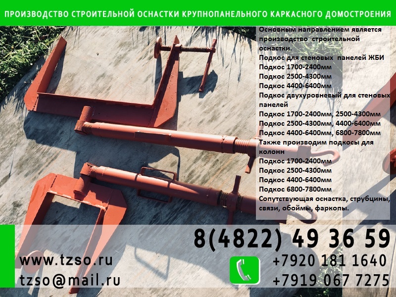

Завод строительной оснастки надежный производитель строительного инвентаря и оборудования более 20 лет. Доставка по России и странам СНГ. Наш технический отдел разработает оснастку под Ваши требования и нужды.

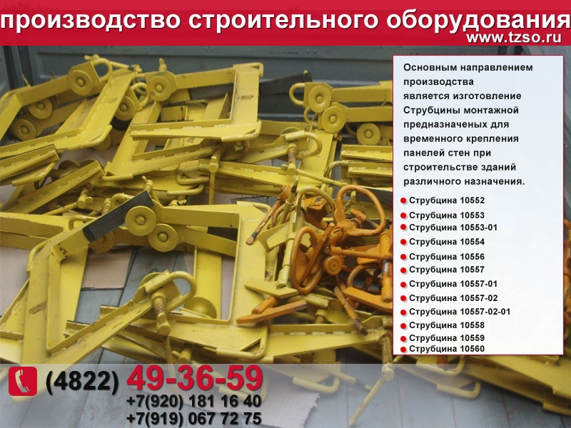

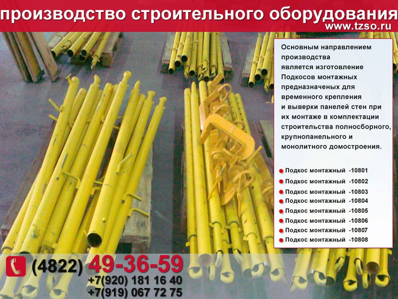

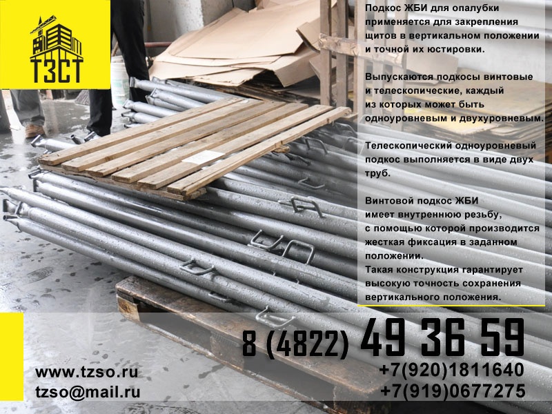

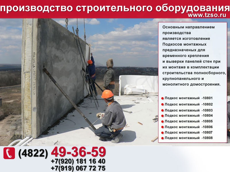

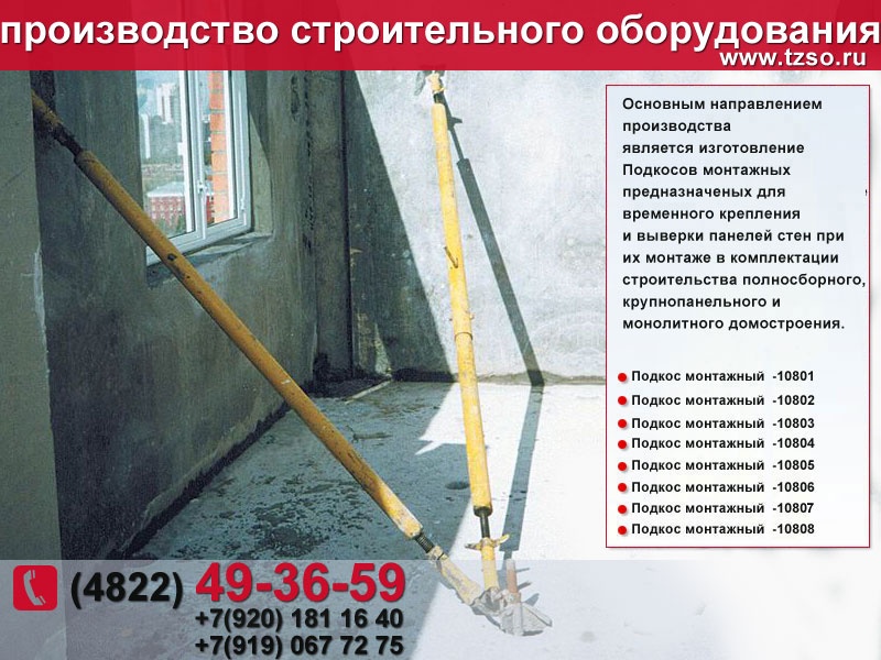

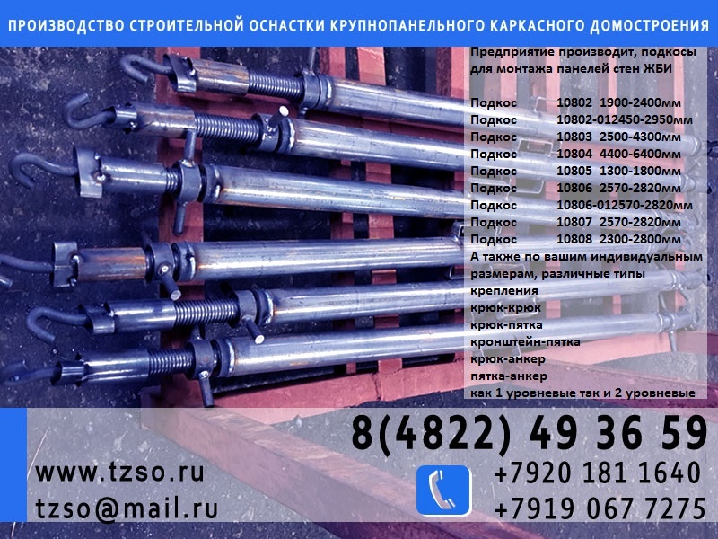

Подкос для ЖБИ применяется для временного крепления и выверки ЖБ панелей стен и колонн при их монтаже в крупнопанельном и монолитном строительстве. Подкос для ЖБИ применяется совместно с изделием Струбцина для ЖБИ и Обойма для ЖБИ.
Подкос для ЖБИ состоит из:
1) Винта правого в сборе
2) Винта левого в сборе
3) Основания

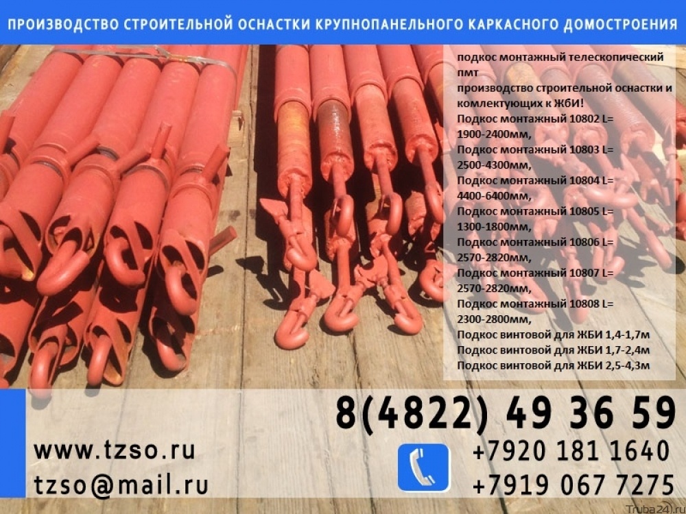

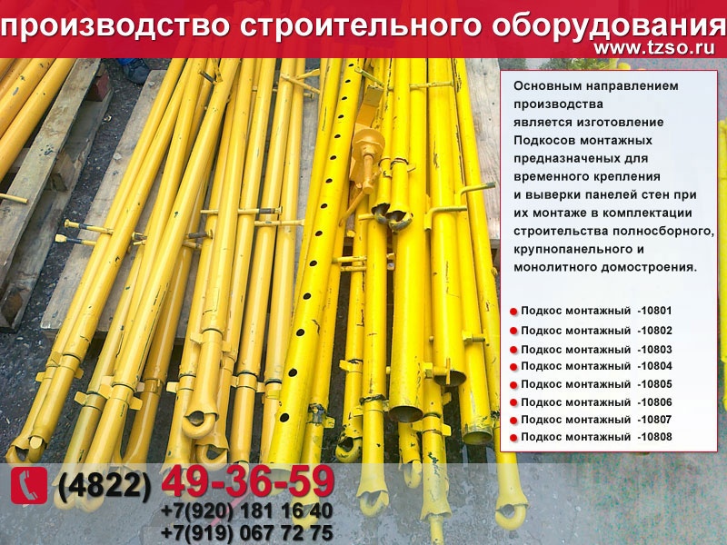

Подкосы монтажные для железобетонных изделий

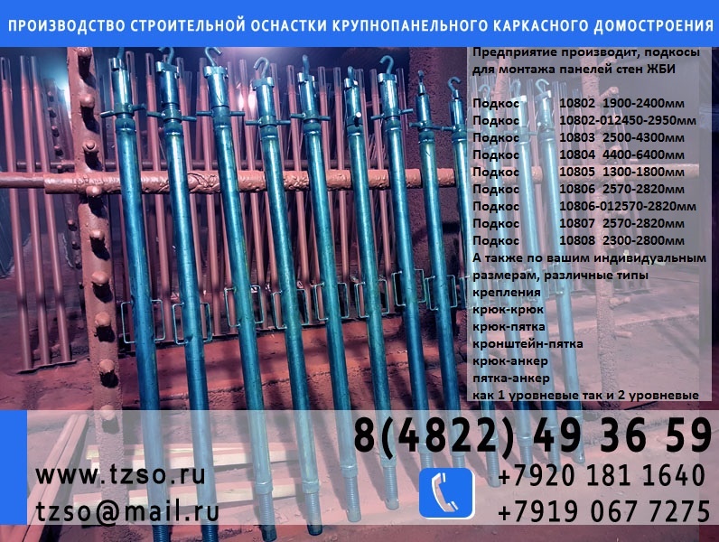

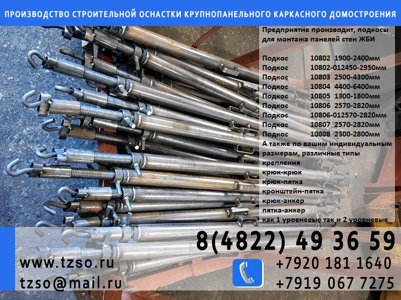

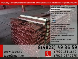

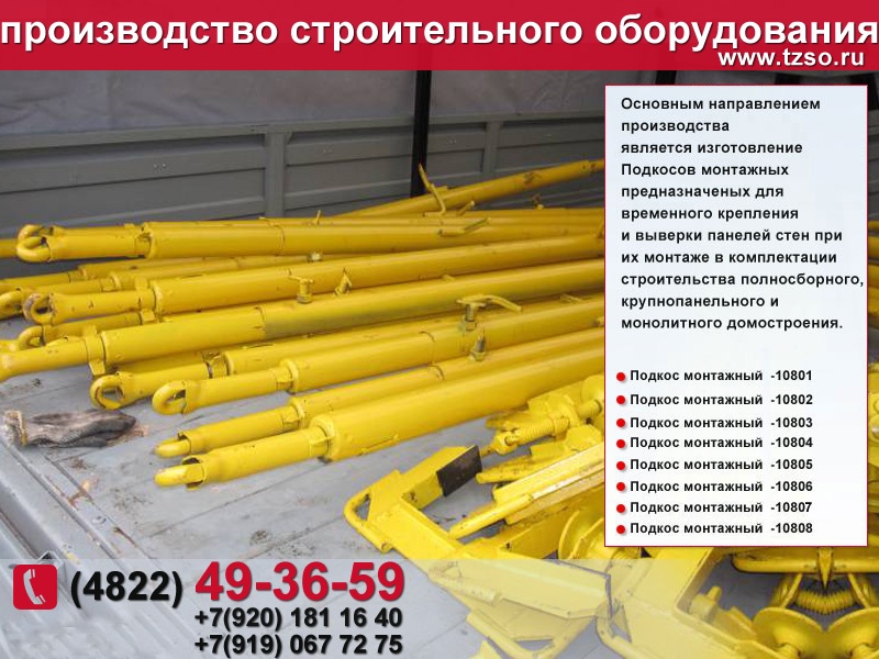

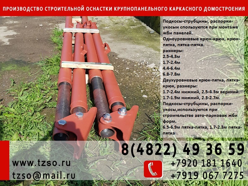

Монтажный подкос или крюк-крюк– это жесткая конструкция без собственных свойств устойчивости. Действует на линейное сжатие и используется для фиксирования элементов в установленной позиции. Это универсальное и распространенное приспособления для крепления невысоких колонн, элементов перегородки, панелей и прочих сборочных компонентов до финального проектного монтажа.Также применяется в каркасно-монолитных постройках.Несущие элементы производятся в соответствии с нормативами ГОСТ для соблюдения коэффициента стойкости.

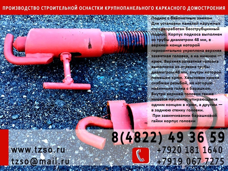

В основе находится телескопическая конструкция, которая позволяет регулировать длину.Также снабжены фаркопами (за их счет происходит корректировка длины до 500 миллиметров и наклон выверяемой конструкции в необходимом направлении), крюками, анкерами или замками. Изделие типа крюк-крюк характеризуется закрытым корпусом и двумя винтовыми частями формата крюк-крюк. Захватные части цепляют к плитам со специальными отверстиями или к петлям (монтажным или в составе анкеров и струбцин). Для надежной сцепки зев перекрывают запорным механизмом: с поворотной планкой, с особым замком или с втулкой (возможны и другие варианты). Итоговые характеристики зависят от строповочных составляющих. Средний размер подкосов с 150 и до 640 сантиметров. При этом в диапазоне длины от 150 до 380 см, диаметр трубы составляет 46-48 миллиметров с массой в 11-24 килограмма, при длине с 480 до 640 см цифры меняются на 58-60 мм и 30-37 кг соответственно.
В положение, которое устанавливает проект, панель или колонна устанавливаются за счет закручивания корпуса подкоса ЖБИ вокруг своей оси.

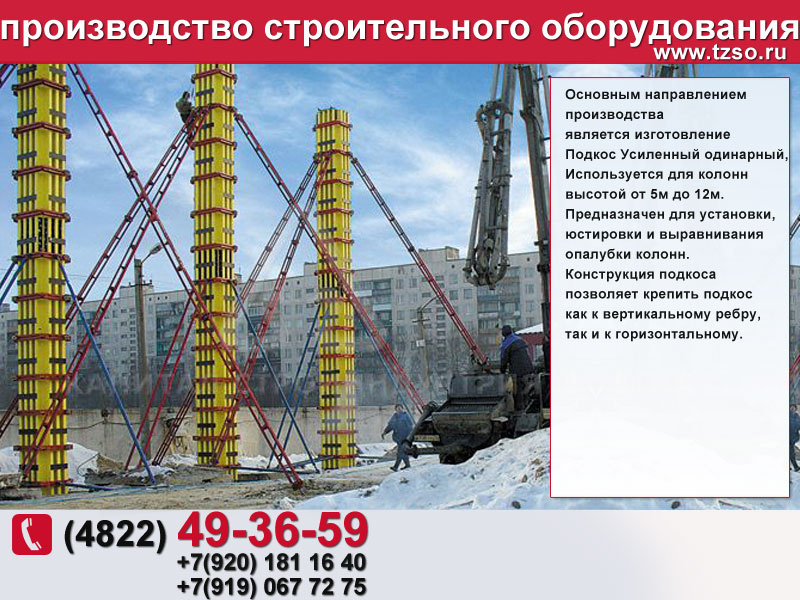

Подкосы ЖБИ используют при монтаже железобетонных колонн в каркасно-монолитном домостроении или панелей в панельном домостроении. В проектное положение ЖБ колонны или панели устанавливаются путем кручения корпуса монтажного подкоса вокруг своей оси. Диапазон регулирования, обычно, составляет 800 мм.
Подкос монтажный ЖБИ состоит из закрытого корпуса, из верхней и нижней резьбовых частей. Исполнение резьбовых частей может быть разным: крюк, анкер, пята, отверстие. Подкосом ЖБИ крюк-крюк называется монтажный подкос который состоит из закрытого корпуса и двух винтовых частей в исполнении крюк-крюк. Данные подкосы более оптимальны при монтаже сборочных элементов.

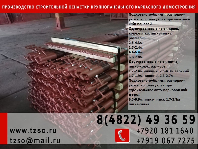

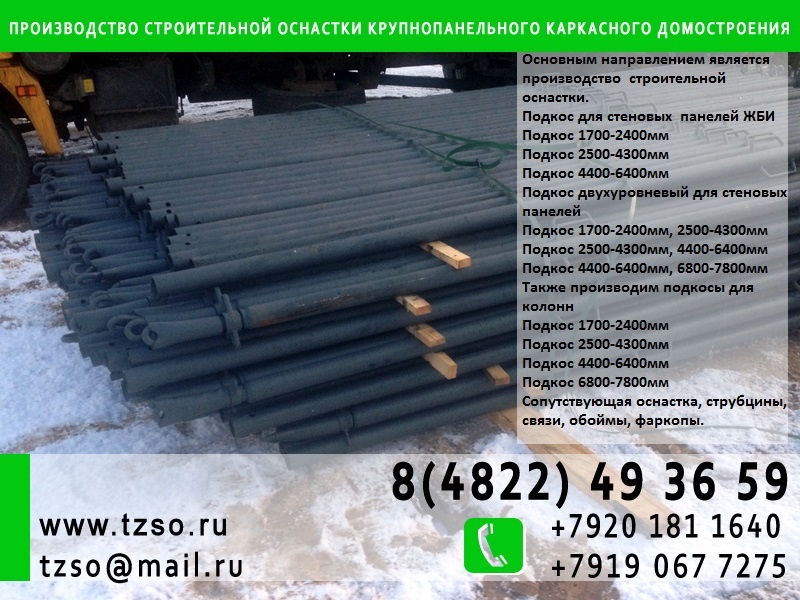

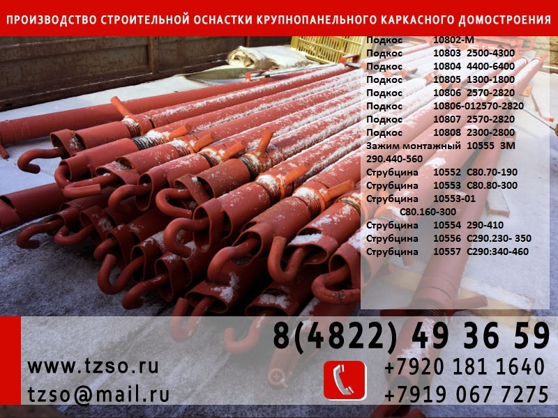

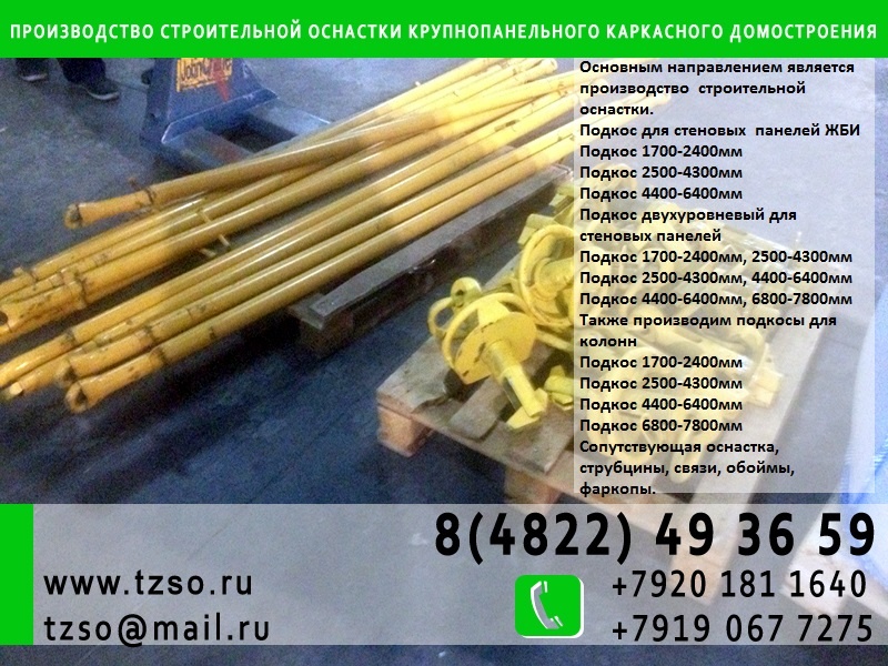

Основные типоразмеры подкосов ЖБИ:
L=2100-2900 мм,
L=2600-3400 мм,
L=3100-3900 мм,
L=3600-4400 мм,
L=4100-4900 мм,
L=4600-5400 мм,
L=5600-6400 мм.

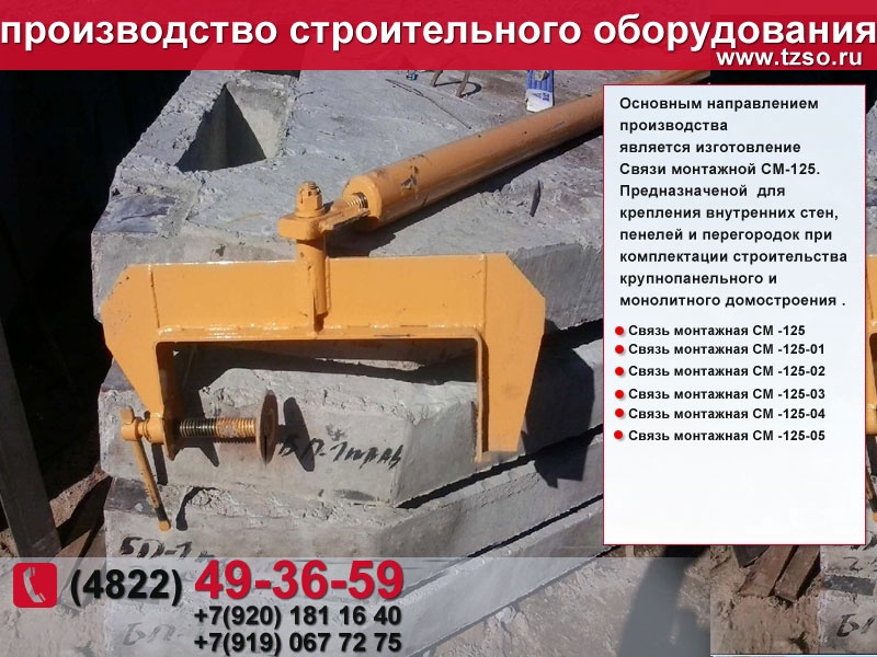

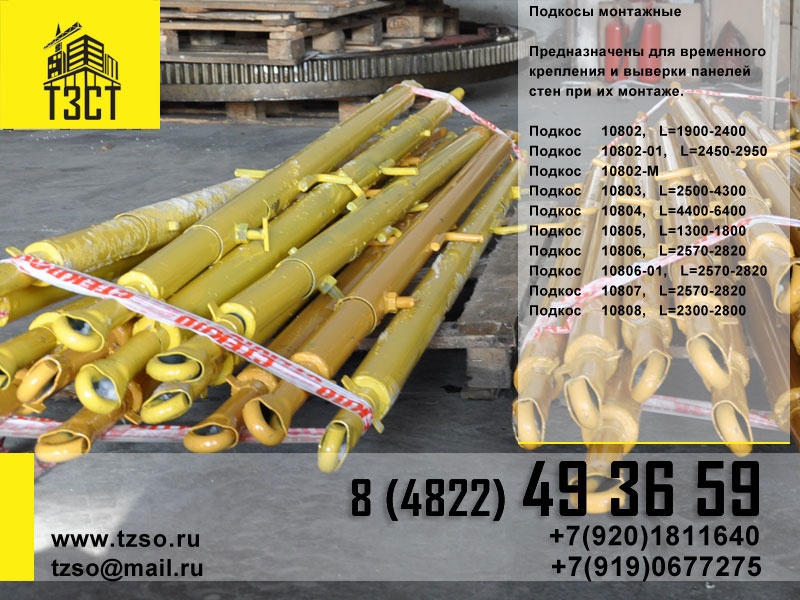

Подкос монтажный для колонн (укос)

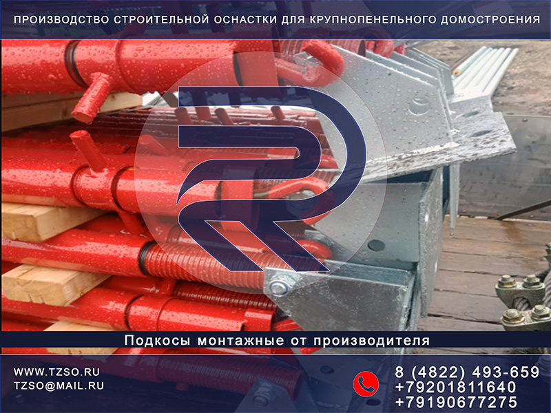

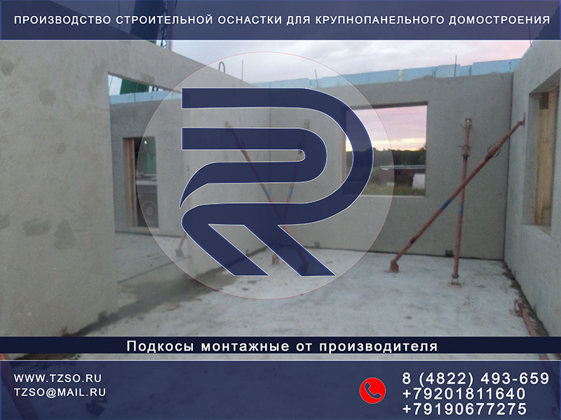

Монтажный подкос представляет собой часть строительного оборудования. Главное предназначение монтажного подкоса – это временное крепление и выверка панелей стен при их последующем монтаже. Монтажный подкос – это монтажная оснастка, способ его работы основан на линейном сжатии. Монтажный подкос позволяет быстро, удобно и безопасно выполнить различные операции по временному закреплению сборных элементов. Этот факт позволяет, в свою очередь, повысить их стойкость до основательного закрепления по проекту, исключает возможность заклинивания этих элементов и их самопроизвольное раскрепление. Несущие детали монтажного откоса изготавливаются строго с соблюдениями норм ГОСТа, так как все его детали должны иметь определенный коэффициент надежности при нагрузке. Строение монтажных подкосов – телескопическое. Размер подкоса 2500-4300мм.
По требованию заказчика изготавливаем монтажные подкосы разной длины и вариантов крепления.
