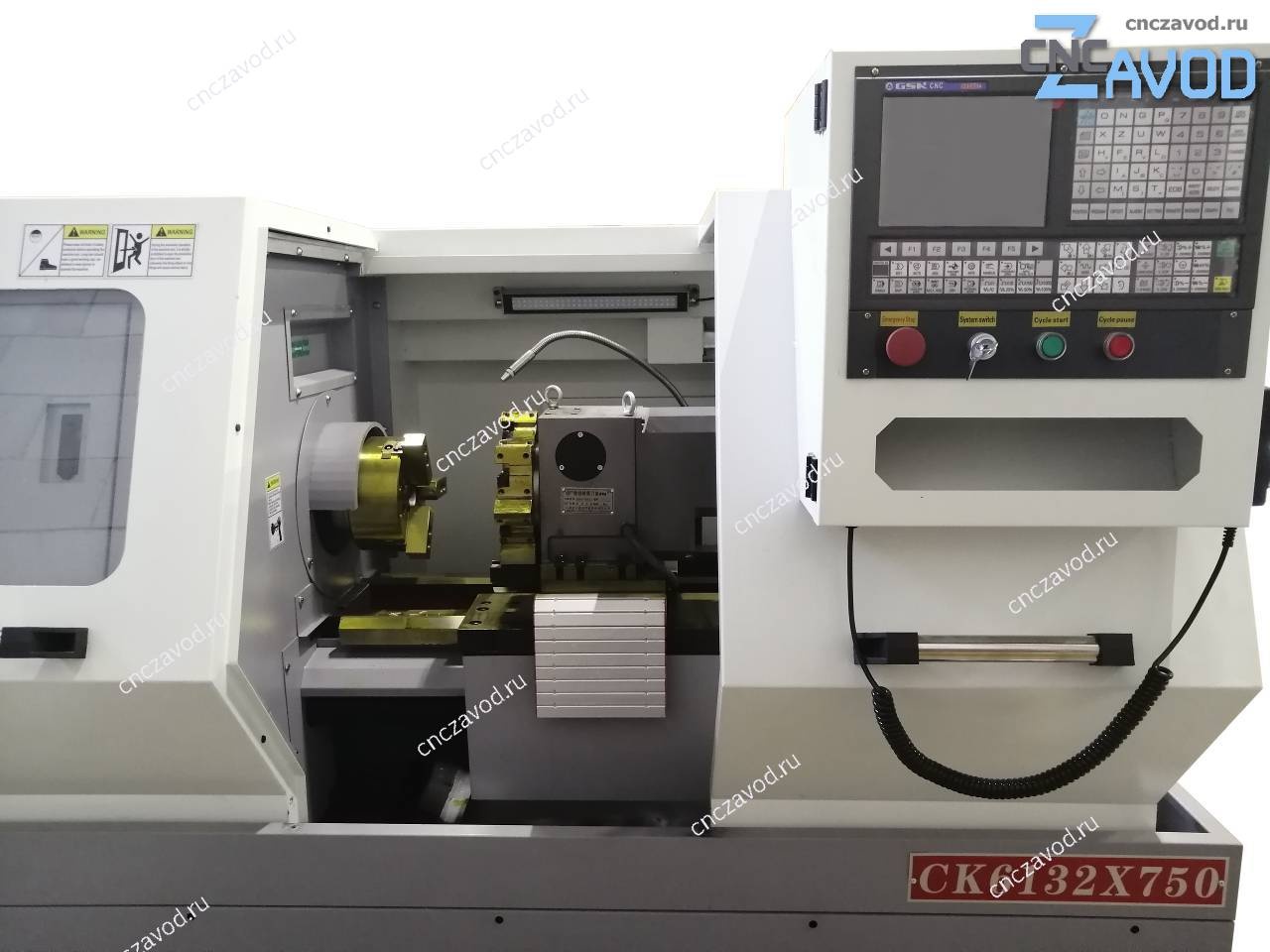

Tехнические характеристики токарного станка:
Модель CK6132X750,
Максимальный диаметр заготовки над станиной 320 мм,
Максимальный диаметр заготовки над суппортом 200 мм,
Максимальная длина заготовки между двумя центрами 750 мм,
Система ЧПУ Guangshu 980TDC на русском языке,
Диаметр сквозного отверстия шпинделя 52 мм,
Диапазон скоростей шпинделя (бесступенчатый) 150-2000 об/мин,
Модель конуса шпинделя ISO (GB)A2-6,
Переднее коническое отверстие шпинделя по Морзе № 5,
Мощность двигателя шпинделя 5,5 кВт,
Управление двигателем шпинделя преобразователем частоты,
Держатель инструмента вертикальный восьмипозиционный,
Размер инструмента 20х20мм,
Ход по оси X 200 мм,
Ход по оси Z 750 мм,
Скорость ускоренного хода X - 6000 мм/мин, Z - 8000 мм/мин,
Диапазон скорости подачи X - 1~2000 мм/мин, Z - 1~2000 мм/мин,
Минимальная единица настройки 0,001 мм,
Диаметр втулки задней бабки 60 мм,
Ход втулки задней бабки 100 мм,
Коническое отверстие втулки задней бабки по Морзе№ 4,
Мощность охлаждающего двигателя 125 Вт,
Высота насоса охлаждающей воды 5 м,
Расход насоса охлаждающей воды 25 л/мин,
Электропитание 380В±10%, 50Гц,
Температура окружающей среды 0℃~40℃,
Относительная влажность ≤92%,
Габаритные размеры станка (длина × ширина × высота) 2350 мм × 1380 мм × 1640 мм,
Вес нетто станка 1600 кг.
