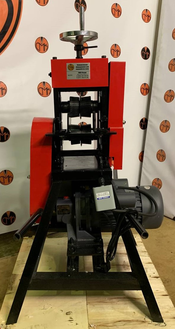

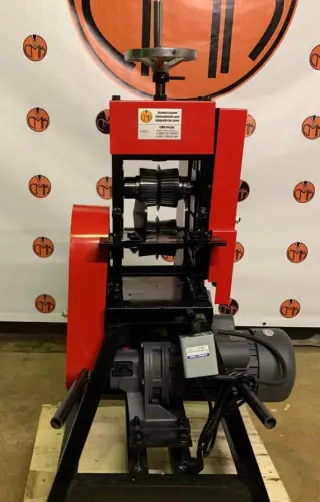

Автоматический станок для разделки кабеля R-120 "СМК-Ресурс"
Обновлено 27.04.2026 392589
Универсальный станок для разделки кабеля R-120 предназначен для разборки кабеля диаметром до 120мм, на станке установлено 2 вала на каждом из которых стоит нож. С двух сторон от ножа имеются сдвижные втулки при помощи которых увеличивается глубина реза ножа. Они фиксируются в двух положениях. Его круглое лезвие отличается от других моделей величиной и глубиной проникновения сквозь изоляцию. Мощность двигателя 3 кВт. Диаметр подачи кабеля регулируется путем поднятия верхнего вала при помощи маховика. По бокам от захода кабеля расположены боковые направляющие пластины. Станок способен разделывать кабель диаметром до 120мм в любой оболочке от ПВХ до бронированных кабелей.
Ниже, на этой странице есть несколько видео по работе данного станка.
Диапазон перерабатываемого кабеля, мм10-120
Вес станка, кг.110
Габаритные размеры, см.67*58*110
Мощность оборудования, кВт.3
Напряжение, В.380
Производительность, кг/смена.от 1000
