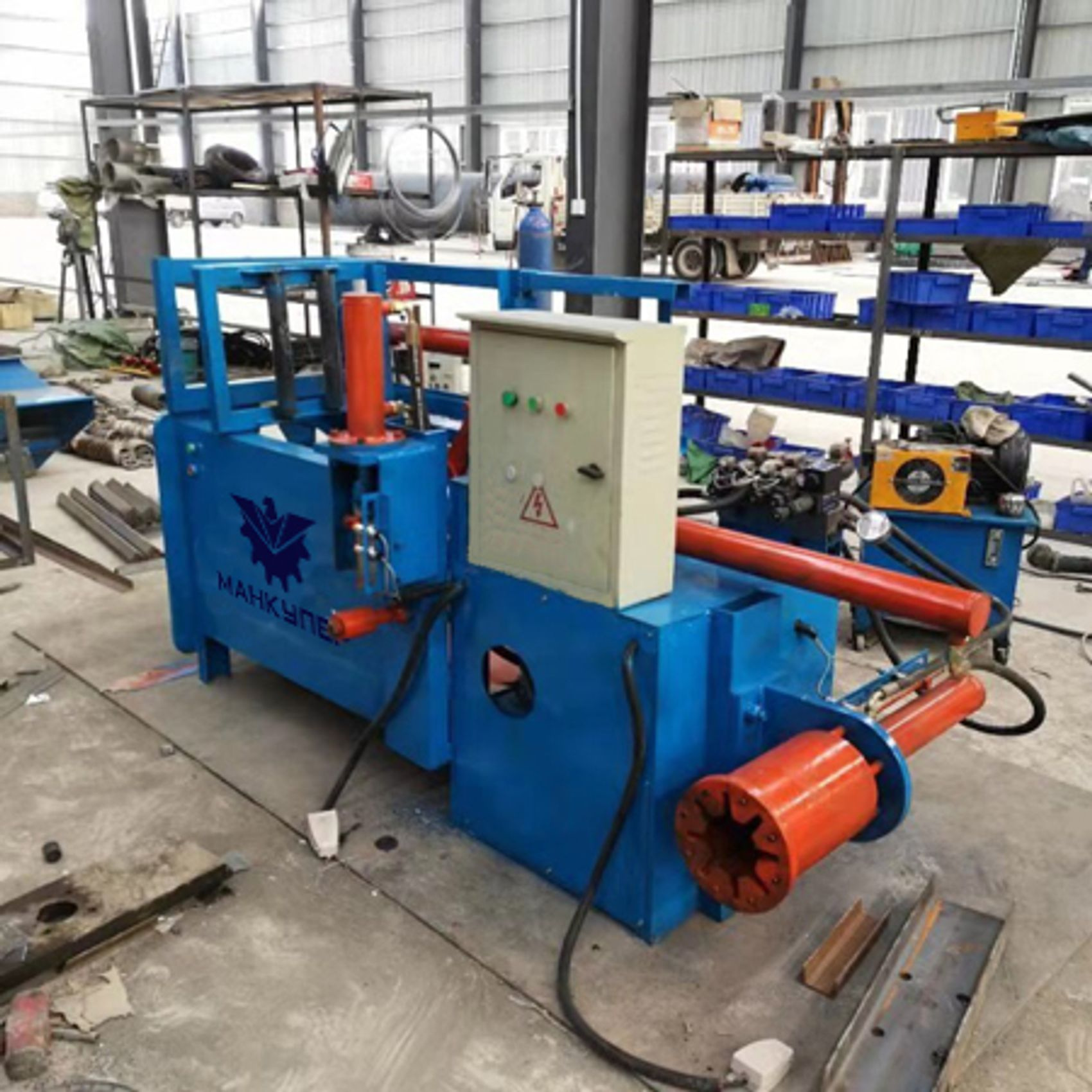

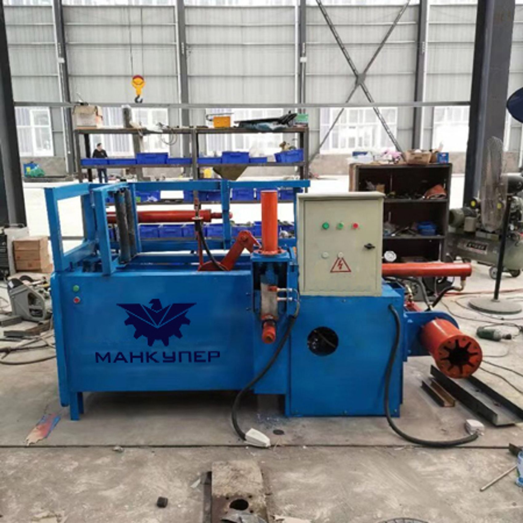

Станок MRE-55H предназначен для извлечения медной обмотки из статора.
Имеет 3 рабочие зоны:
1 зона для отрезания конечной части статора;
2 зона вытягивания медной обмотки статоров c 8 лапками для статоров небольших электродвигателей диаметром от 40мм и мощностью до 1,5 кВт;
3 зона для вытягивания медной обмотки статоров больших электродвигателей мощностью 2,2 - 55кВт.
