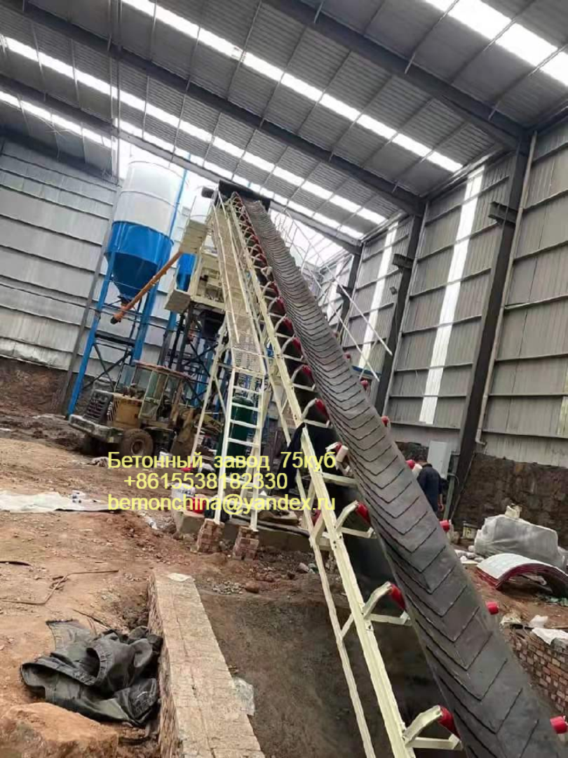

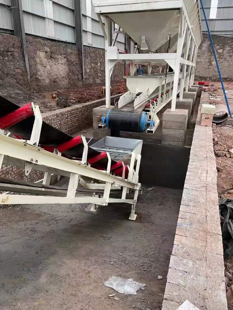

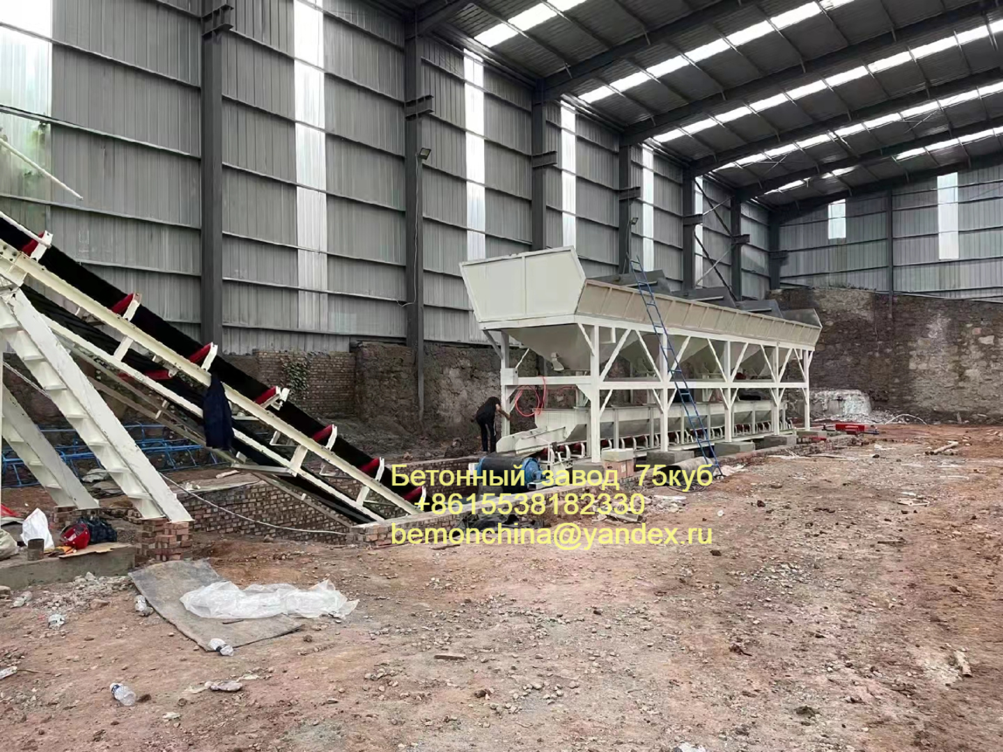

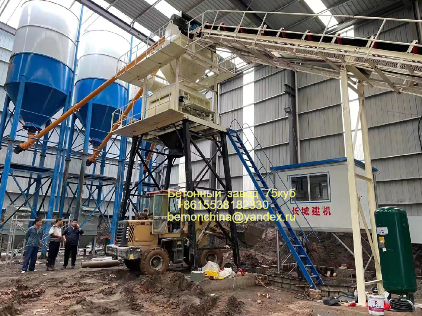

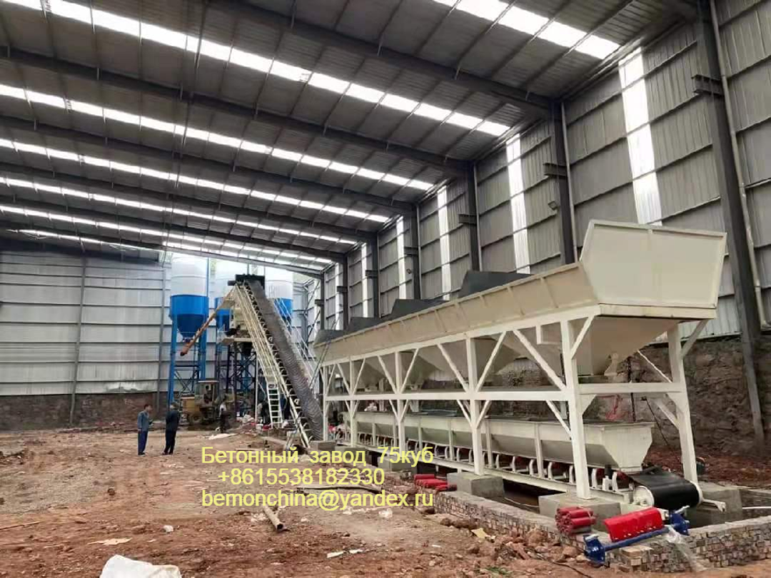

Бетонный завод HZS75 Ленточный
Производительность по готовой бетонной смеси в час
75m³/ч
Количество и обьём приемных бункеров для инертных материалов
3 по 15 m³
Тип смемителей
Горизонтальный двухвальный смеситель
Система смазки
Автоматическая централизованная смазка
Объём смесителей по выходу готово смеси
1500 литров
Система загрузки инертных материалов в смесители
Ленточный конвейер
Выгрузка- привод
Пневмоприводное
Климатическое исполнение
Летнее
Система дозирования
5 комплектов (включит 3 ком заполнителей 1 ком для цемента ,1ком для воды )
Система управления
Автоматическая
Энергопотребление всего завода
125 кВт
Габаритные размеры
Смеситель
горизонтальный двухвальный
Обьём по загрузке : 2400 литров
Обьём по выходу :1500 литров
Крупность заполнителя : галька/щебель
 менее 80/100
Частота вращения вала :24 ,5 об/сек
Время цикла :          60 сек
Количество вала :      2 шт
Количество лопаток :   2*6 шт
С очистительной кольцой на валы смесителя
Мощность двигателя :  2*30KW
Рама смесителя в сборе с установленным бетоносмесителем
Комплект лопаток и брони из износостойкой стали
Улотнения подшипниковых узлов
Электрический концентрированной насос :0,9кВт
Гидроагрегата :2,2 кВт
Смазка : Авмоматический
Главный редуктор :Планетарный
Выгрузка - привод : пневмо
Вес бетоносмесителя :6500 кг
Габаритные размеры :3000*2400*2074мм
51093*19100*21600мм
