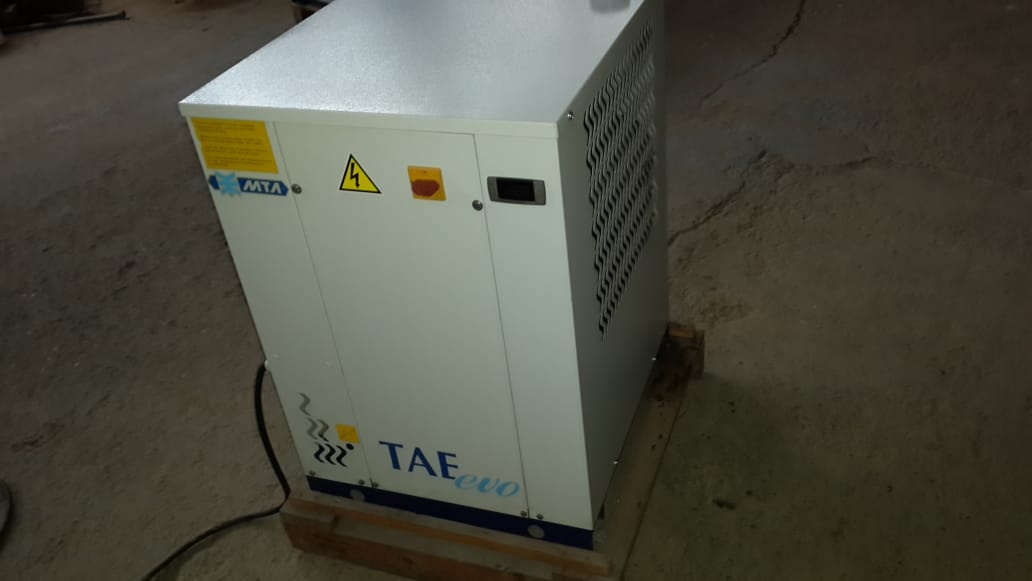

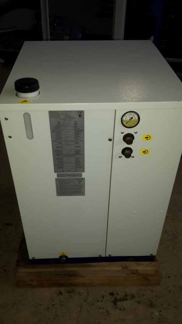

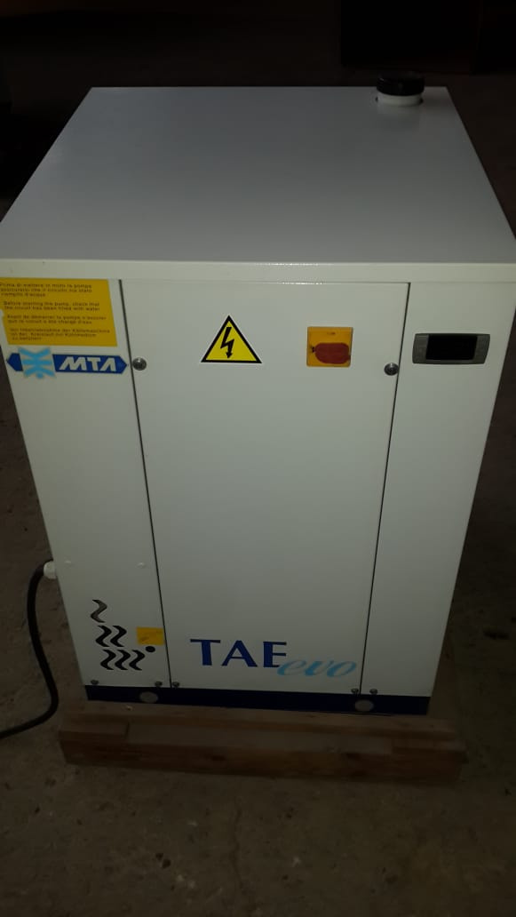

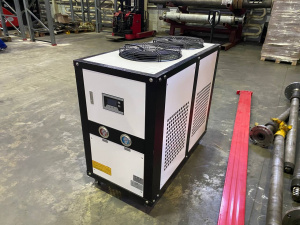

Промышленный водяной охладитель МТА TAEevo M05 (Италия)
TAEevo– это модели водоохладителей с воздушным охлаждением конденсатора, оснащенные современными интеллектуальными  компрессорами, с одним или несколькими фреоновыми контурами охлаждения. Данные водоохладители имеют бак со встроенным погружным испарителем и циркуляционной помпой в одном моноблоке.
Составные элементы:
  • Корпус изготовлен из стальных панелей, прошедших гальванизацию, фосфатированно-обезжиренных и окрашенных в белый цвет порошком полиэфира, что позволяет по стандарту устанавливать охладители на открытом воздухе.
  • Современный герметичный ротарно-пластинчатый компрессор фирмы «Danfoss»
  • В качестве хладагента используется фреон марки R407С
  • Компрессор смонтирован на резиновых виброопорах и установлен в шумоизолирующей камере, легко открывающейся для проведения сервисного обслуживания.
  • Высокоэффективный медный испаритель коаксиального типа.
  • Функция защиты испарителя от замораживания.
  • Рабочие элементы помпы выполнены из нержавеющей стали.
  • Встроенный изолированный гидро-резервуар из нержавеющей стали, для работ под давлением.
  • Микропроцессорный PID контроллер управления.
  • Индикация температуры, рабочих и диагностических параметров.
Основные параметры TAEevo M05
Хладопроизводительность
(при вх/выход +20/+150С температуры жидкости и температуре воздуха +250С)
2,5 кВт
Мощность, потребляемая компрессором
0,73 кВт
Количество фреоновых контуров
1
Количество компрессоров
1
Тип компрессора
Роторный
Тип испарителя
Коаксиальный
Количество и мощность вентиляторов
1х0,15 кВт
Расход воздуха
2200 м³/ч
Класс защиты
IP33
Тип фреона
R407С
Электропотребление
Электропитание
230±10%/1/50
Общая потребляемая мощность
1,64 кВт
Уровень шума на расстоянии 10 м
48,3 Дб
Гидромодуль
Мощность насоса
0,33 кВт
Давление
2,78/0,46 бар
Расход
0,43 /1,2 м³/ч
Объем встроенного резервуара
25 л
Соединение (дюйм)
1/2’’
Габаритные параметры
Длина
652 мм
Ширина
575 мм
Высота
805 мм
Вес
106 кг
