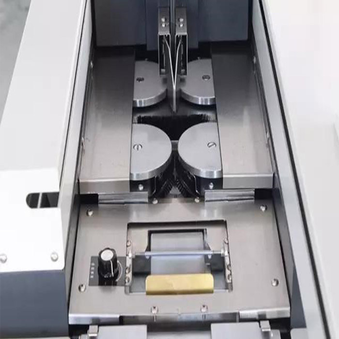

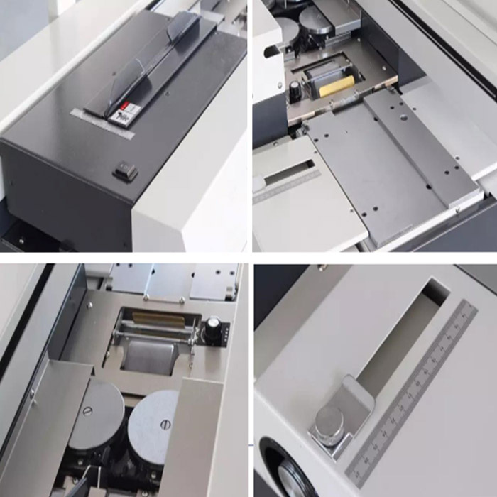

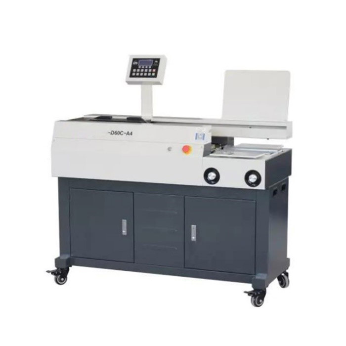

Обложка укладывается на платформу с регулировкой формы корешка, справа на рабочем столе. Позиционирование точное, так как предусмотрено два упора со стороны наезда платформы с бумагой и один боковой упор. Пачка бумаги, толщиной не более 6 см, укладывается вертикально в пресс, где фиксируется боковыми тисками. После этого оператор запускает операцию, и платформа с прессом протягивает корешок через исполнительные инструменты по длине рабочего стола. Первоочередно корешок подрезается фрезой с дополнительными высокопрочными торширующими лезвиями, над которой действует первая пара защитно-позиционирующих роликов; мусор снимает поперечная щетка. Далее выполняется нанесение клея по бокам переплета; сверху установлена вторая пара таких же роликов. Основное нанесение клея по торцу переплета делается главным валом с рельефной поверхностью; излишки клея снимает поперечная планка. Когда стопка заводится над обложкой, та приподнимается и удерживается серединой к корешку, при этом боковые фиксаторы на платформе обложки смыкаются, прижимая так бумагу по боковой длине.
  • Модель: D60C-A4

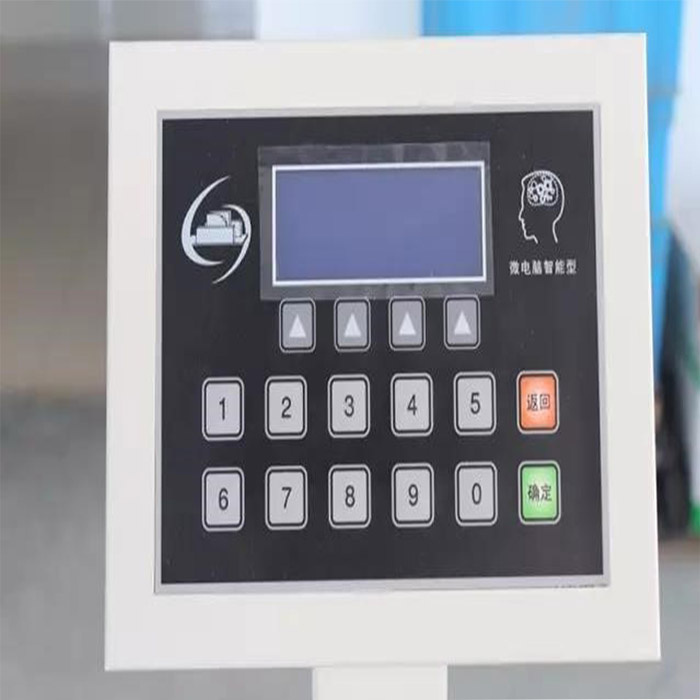

  • Cпособ отображения информации: ЖК монитор
  • Максимальная длина корешка: 310 мм
  • Максимальная ширина корешка: 60 мм
  • Производительность: 200~400 книг/час
  • Способ резки: круглый нож+малый фрезер
  • Время плавки клея: <25 сек
  • Количество клеящих роликов: 1 шт
  • Клейка по стороне: имеется
  • Мощность: 1,5 кВт
  • Частота: 50 Гц
  • Напряжение: 220 В
  • Габаритные размеры: 1330 х 750 х 1100 мм
  • Вес: 190 кг
