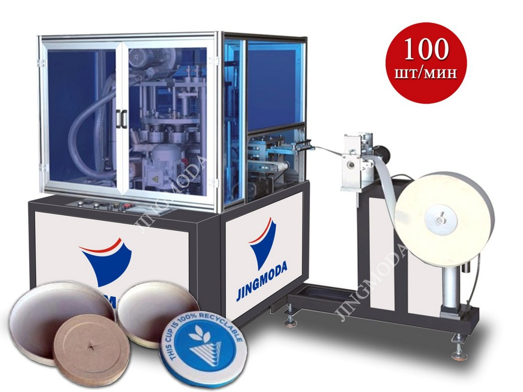

Станок JMD-100HBJ предназначен для производства бумажных крышек для бумажных стаканчиков под холодные и горячие напитки.
Формовка крышек происходит методом прессования, вырубки и накатки из рулона картона. На материал предварительно может быть нанесена печать.
В сообщении автоматически не указывается ваш электронный адрес. При запросе, в сообщении, пожалуйста напишите свой электронный адрес, кроме нас никто его не увидит. Иначе нам очень сложно связаться с вами.
Этапы создания крышки: подача полотна в машину, при необходимости просечка отверстий под питейник или трубочку, и/или тиснение логотипа или текста, нанесение силиконового масла, вырубка крышки по заданному шагу или по фотометке, формовка крышки, разогрев горячим воздухом и двухэтапная накатка боковины крышки, удаление облоя, вывод готовой крышки по транспортёрной ленте.
Диаметр крышки (машина производится в двух вариантах) 55-100мм / 100-145мм
Высота крышки 8-15мм
Материал Картон ламинированный 1РЕ/2РЕ; Мелованный картон
Плотность бумаги 250-350г/м2
Производительность до 100 шт/мин
Количество операторов 1 человек
