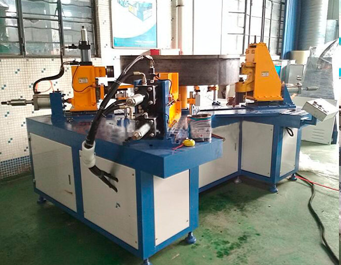

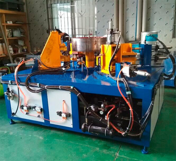

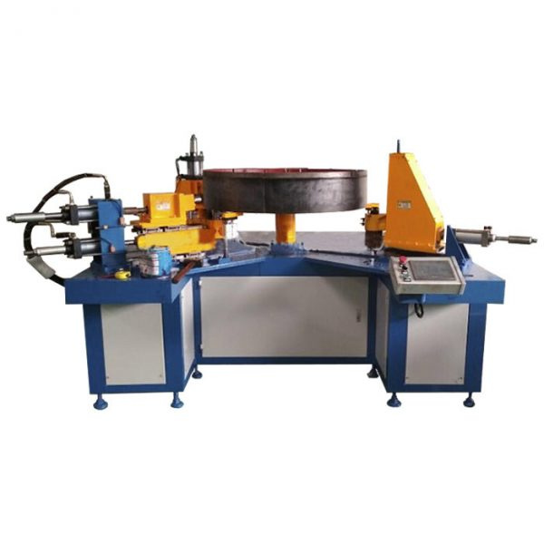

Станок для отбортовки HCFY-1600
Обновлено 17.01.2024 393901
Установка предназначенный для отбортовки фланцев из листового металла. Эта машина идеально подходит для производителей осевых и радиальных вентиляторов.
- Отбортовка фланца: выполняется с помощью пары роликов как для традиционных фланцев 90 ° (небольшие радиусы около 4-6 мм), так и с большими радиусами. Профиль фланца можно запрограммировать либо путем ввода координат точек или путем загрузки рисунка DXF (импортируемый с USB-порта);
- Пробивка отверстий: гидравлический привод с максимальной силой 200 кН. Позиционирование на необходимом диаметре пробивки контролируется сервомотором.
  • Модель: HCFY-1600
  • Мощность главного двигателя: 4 кВт
  • Максимальная толщина обечайки: 2-5 мм
  • Максимальная ширина фланца: 30-50 мм
  • Диапазон длин заготовок: 350-1500 мм
  • Диапазон диаметров заготовок: 350-1600 мм
  • Управление: PLC
  • Габаритные размеры: 3900 х 1500 х 1600 мм
  • Вес: 2000 кг
