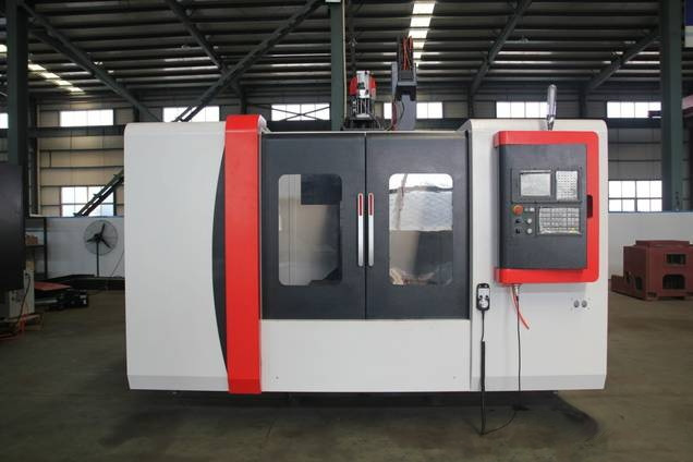

Вертикально-фрезерный обрабатывающий центр с ЧПУ – полноразмерный, современный, высокоточный станок, предназначенный для многоинструментальной фрезерной обработки сложных криволинейных поверхностей, пресс-форм, штампов и т.п.. Данное оборудование позволяет комбинировать в одном рабочем цикле операции фрезерования, сверления, растачивания, а так же резьбонарезания. Все это в сочетании с высокой скоростью, точностью позиционирования и надежностью делает 1580 отличным инструментом промышленного серийного производства.
Технические характеристики станка:
| Наименование параметра | Ед. Изм. | 1580 | |
| Класс точности станка по ГОСТ 8-82 | Н | ||
| Размер стола (ширина х длина) | мм | 1600 х 800 | |
| Т-образный паз | мм/шт. | 110х18/5 | |
| Максимальная нагрузка на стол | кг | 1500 | |
| Перемещение стола ось X | мм | 1500 | |
| Перемещение стола ось Y | мм | 800 | |
| Перемещение стола ось Z | мм | 700 | |
| Тип направляющих | качения | ||
| Скорость быстрых перемещений X,Y,Z | м/мин | 20/20/20 | |
| Скорость рабочих подач | мм/мин | 1-10000 | |
| Расстояние от торца шпинделя до центра стола | мм | 160-860 | |
| Расстояние от оси шпинделя до направляющих колонны | мм | 750 | |
| Конус шпинделя/ Хвостовик шпинделя | 7/24 No.50 | ||
| Диаметр отверстия шпинделя | мм | 120 | |
| Скорость вращения шпинделя | об/мин | 8000 | |
| Способ силовой передачи | Бесступенчатое регулирование, ременная передача. | ||
| Скорость ручной подачи | мм/мин | 0-1260 | |
| Минимальный элемент ввода | мм | 0,001 | |
| Количество инструмента | шт. | 24 | |
| Метод выбора инструмента | двусторонний | ||
| Максимальный диаметр между соседними инструментами | мм | 120(70) | |
| Максимальная длинна инструмента | мм | 300 | |
| Максимальный вес инструмента | кг | 8 | |
| Время смены инструмента (T-T)/сек | с | 1.8 | |
| Тяговый стержень | градус | 45 | |
| Шпиндель Fanuc | кВт | 15/18.5 | |
| Двигатели по осям X, Y, Z Fanuc | кВт/Нм | 3/16. 3/16. 3/16. | |
| Точность позиционирования | мм | ±0,008 | |
| Точность повторного позиционирования | мм | ±0,005 | |
| Вид направляющих оси X, Y, Z | Качения | ||
| ШВП (диаметр / шаг) | мм | 40/12 | |
| Емкость бака СОЖ | литр. | 240 | |
| Емкость масляного бака системы смазки | литр. | 3 | |
| Потребляемая мощность | кВА | 45 | |
| Система ЧПУ | Fanuc 0i MF1 (5-осевая версия) | ||
| Давление воздуха | кг/см2 | 6-8 | |
| Вес станка | кг | 11000 | |
| Габариты (без стружкосборника) | мм | 3200х2600х2610 | |
Комплектация станка 1580:
1. Система ЧПУ FANUC 0i MF1;
2. Главный двигатель пр-ва Fanuc;
3. Серводвигатели по осям X, Y, Z пр-ва фирмы Fanuc;
4. Азотный цилиндр противовеса;
5. Масляный радиатор охлаждения шпинделя;
6. Автоматическое устройство смены инструмента на 24 позиции;
7. Ленточный транспортер для удаления стружки;
8. Кабинетная защита зоны резания;
9. Рабочее освещение и лампа индикации состояния станка;
10. Автоматическая система смазки;
11. Пистолет для обдува воздухом рабочей зоны;
12. Система обдува конуса шпинделя при смене инструмента;
13. Система подачи СОЖ в зону резания;
14. Подготготовка под подачу СОЖ высокого давления (до 30 Бар)
15. Электрошкаф с теплообменником;
16. Сепаратор СОЖ;
17. Инстумент для обслуживания станка;
18. Руководство по эксплуатации и паспорт станка на русском языке;
