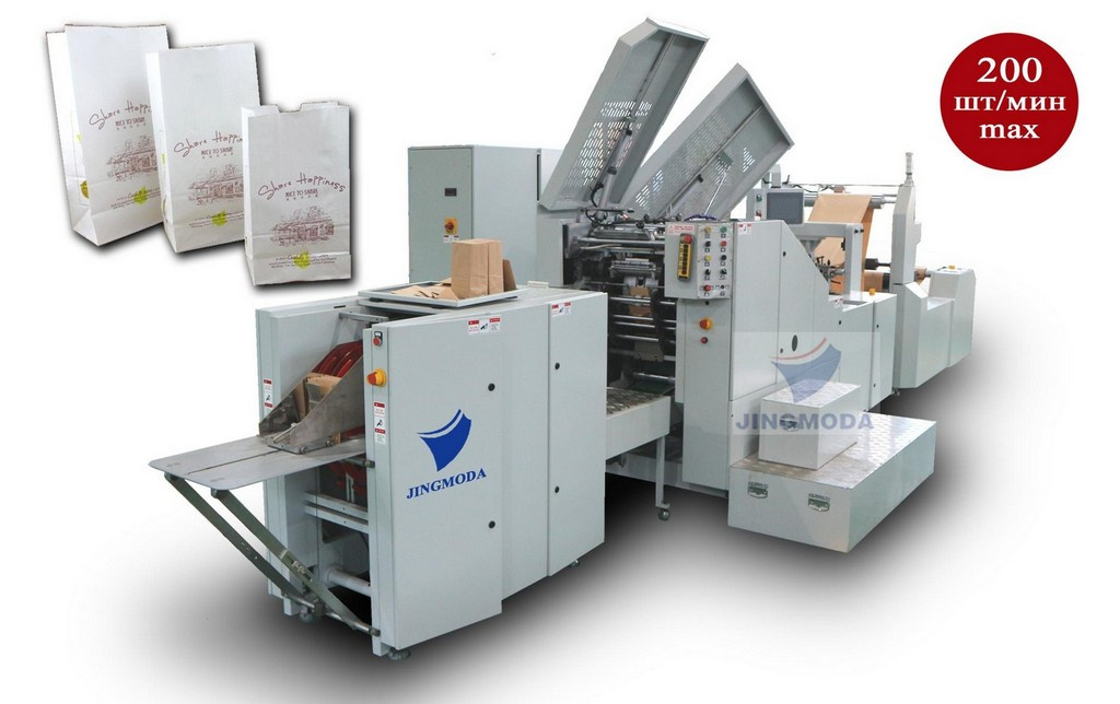

Пакетоделательная машина предназначена для производства небольших бумажных пакетов с прямоугольным дном. Такие пакеты подходят для упаковки продуктов питания, хлебобулочных изделий, снеков, фруктов и овощей. Материал для изготовления — упаковочная пищевая бумага, крафт бумага, медицинская и папиросная бумага и пр. Максимальная длина пакета L-325 мм, максимальная ширина W-200 мм.
В сообщении автоматически не указывается ваш электронный адрес. При запросе, в сообщении, пожалуйста напишите свой электронный адрес, кроме нас никто его не увидит. Иначе нам очень сложно связаться с вами.
Данное высококачественное оборудование оснащено французским сенсорным экраном управления с русифицированным интерфейсом. Подача материала в машину производится с роля. Гидравлический подъём и опускание роля. Системой равнения по краю полотна с ультразвуковым датчиком Selectra (Италия). Автоматический контроль натяжения бумажного полотна с оптическим датчиком. Обрезка пакета производится ножом с сервоприводом.
Модель JMD-19D
Производительность 30-200 шт/мин max
Длина пакета отрезная (C) 190-370 мм
Длина готового пакета (L) L=C-H/2-20мм
Ширина пакета (W) 80-190 мм
Ширина дна пакета (H) 50-105 мм
Плотность бумаги 50-130 гр/м2
Ширина роля на размотке 280-640 мм
Диаметр роля на размотке 1300 мм
