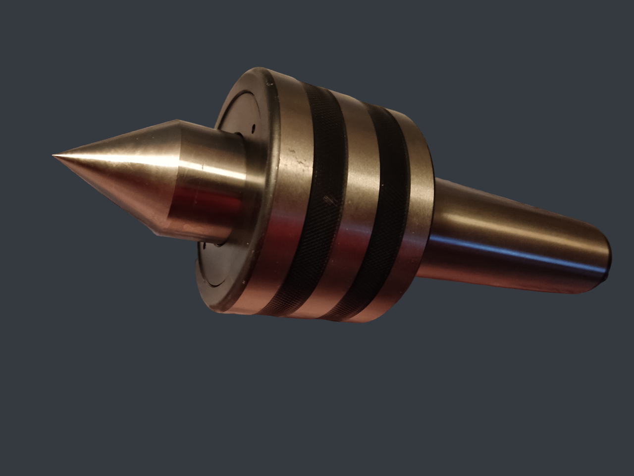

Центр вращающийся Морзе 6, усиленный для токарных станков и промышленного оборудования
Обновлено 03.11.2026 394631
Применяется в токарно-винторезных станках и промышленном оборудовании, центры предназначены для установки деталей типа "Вал", имеющих центровые отверстия ( типа А), при их обработке на станках токарной группы. Радиальное биение конуса центрового валика не более 0,016мм. Радиальное биение конуса Морзе относительно неподвижного центрового валика не более 0,040мм. Предельная частота вращения, мин-1:
- центров А-1-4-У - 3400
-центров А-1-5-У - 2800
- центров А-1-6-У - 2200
Максимальная масса обрабатываемой заготовки ( при 100 об/мин)
 - центров А-1-4-У - 520 кг.
-центров А-1-5-У - 900кг.
- центров А-1-6-У - 1600кг.
Максимальное осевое усилие ( при 100 об/мин.)
- центров А-1-4-У - 630 кг.
-центров А-1-5-У - 1300 кг.
- центров А-1-6-У - 2000 кг.
