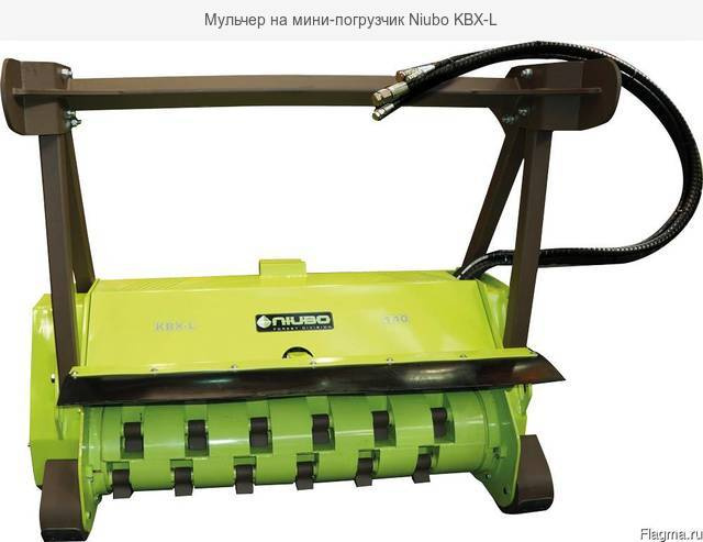

Гидравлический мульчер на минипогрузчик купить (KBX-F)
Модель мульчера KBX-F: 140 / 160 / 180
Рабочая ширина, мм: 1400 / 1600 / 1800
Вес, кг: 1057 / 1161 / 1173
Количество фиксированных молотков, шт: 36 / 42 / 42
Количество ремней привода: 4
Объем гидравлического мотора, куб. см: 56
Необходимый поток гидравлического масла, л/мин: 115
Максимальное давление в гидравлической системе, бар: 245
Удаление растительности диаметром, см: 15
Необходимая мощность минипогрузчика, л.с.: 70-120
Диаметр ротора (общий), мм: 420
Гарантийный срок: 12 месяцев
Правильно подобрать мульчер на минипогрузчик не так уж и просто, необходимо учитывать поток и давление на быстросъемном соединении, а также стоит обратить внимание на ширину. Мульчеры на мини погрузчик, как правило, используют для работ по небольшому кустарнику, устанавливают их преимущественно на гусеничные минипогрузчики. Серия KBX-F представлена в моделях с рабочей шириной 140, 160 и 180 см. Они оснащаются четырьмя приводными ремнями и имеют фиксированные резцы (молотки).
