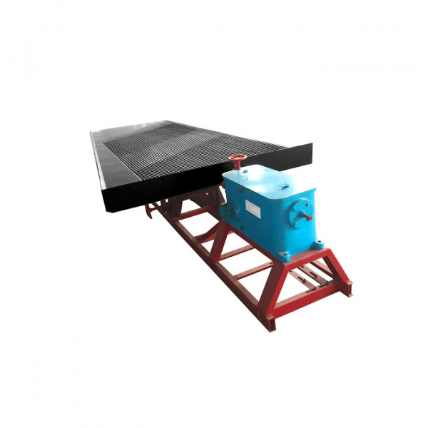

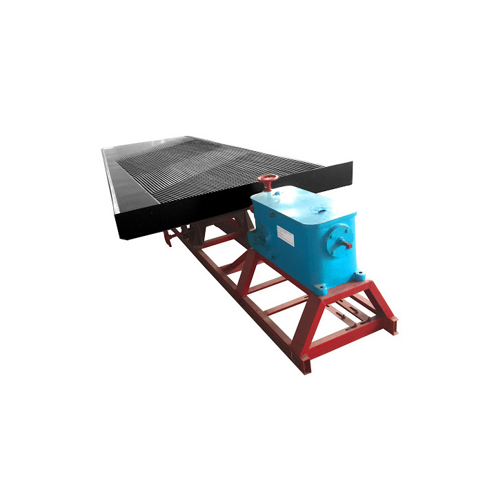

Концентрационный стол LY-4,08
Имеет простую конструкцию для бесперебойного обслуживания и эксплуатации. Его легко настроить для оптимальной производительности, и при правильной калибровке стола только самый плотный материал поднимается по канавкам ската до следующего плато. Когда материал перемещается по столу, сотрясение колоды вызывает классификацию по размеру и по удельному весу. Менее плотный материал образует полосу у основания аппарели, собираясь в промежуточный лоток. Самый легкий материал остается позади и попадает в лоток для отходов. Плавное, циклическое колебательное движение без ударов и резких движений, способствует меньшему перемешиванию и более высокому извлечению чистого продукта.
- Модель: LY-4,08
- Размер деки: 3000 х 1320 х 1380 мм
- Длина хода: 6-30 мм
- Частота движений: 210-320 раз/мин
- Перпендикулярный наклон: 0-10°
- Размер фракции на входе:
- по руде: <2 мм
- по пульпе: <0,1 мм
- Производительность:
- по руде: 0,7~1,5 т/ч
- по пульпе: 0,4~1 т/ч
- Расход воды: 0,3~1,5 т/ч
- Электродвигатель: модель: Y100L-4
- Мощность: 1,1 кВт
- Обороты: 1400
- Модель клиновидного ремня: А-1033
- Габаритные размеры: 4075 х 1320 х 780 мм
- Вес деки: 200 кг
