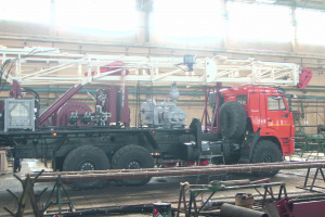

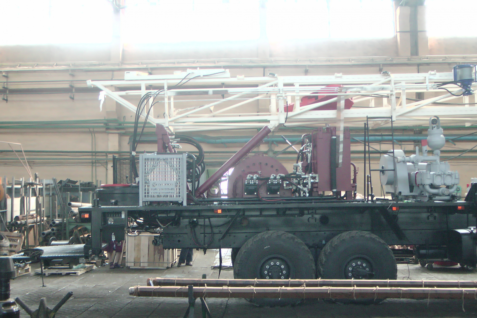

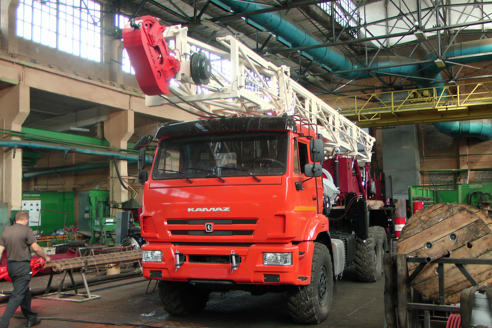

Главное отличие буровых установок серии УРБ от моделей из других категорий — роторный вращатель. Это технологическое решение повышает надежность всей конструкции. В то же время, несколько увеличивается и итоговая цена оборудования, поэтому целесообразность покупки зависит от объемов работы, которые предполагается выполнять в дальнейшем.
Основная функция буровых установок УРБ — бурение скважин на воду. Технические характеристики этих машин позволяют бурить скважины до 800 или 1000 метров (в зависимости от модификации). Не менее эффективным будет применение этих агрегатов для бурения других технологических скважин — вентиляционных, коммуникационных, дегазационных и других.
Цена указана "От" и варьируется в зависимости от комплектации
Основные преимущества установки УРБ-25 от установок типа 1БА-15,УРБ-3А3:
  • Повышенная грузоподъёмность установки (25 т у УРБ-25, 20 т у 1БА-15 и УРБ-3А3).
  • Мачта телескопическая ферменной конструкции с открытой гранью высотой 18 м:
  • Облегченный монтаж и демонтаж установки на устье скважины и приведение мачты из транспортного положения в рабочее и обратно, отсутствие в необходимости в ветровых растяжках, в режиме бурения, с не выдвинутой телескопической секцией мачты;
  • Бурение шестиметровыми (6 м) бурильными трубами, позволяет значительно увеличить скорость вращения инструмента, т.к. уменьшается дисбаланс бурильной колонны, что приводит к повышению скорости бурения и возможности бурения в породах повышенной категории прочности;

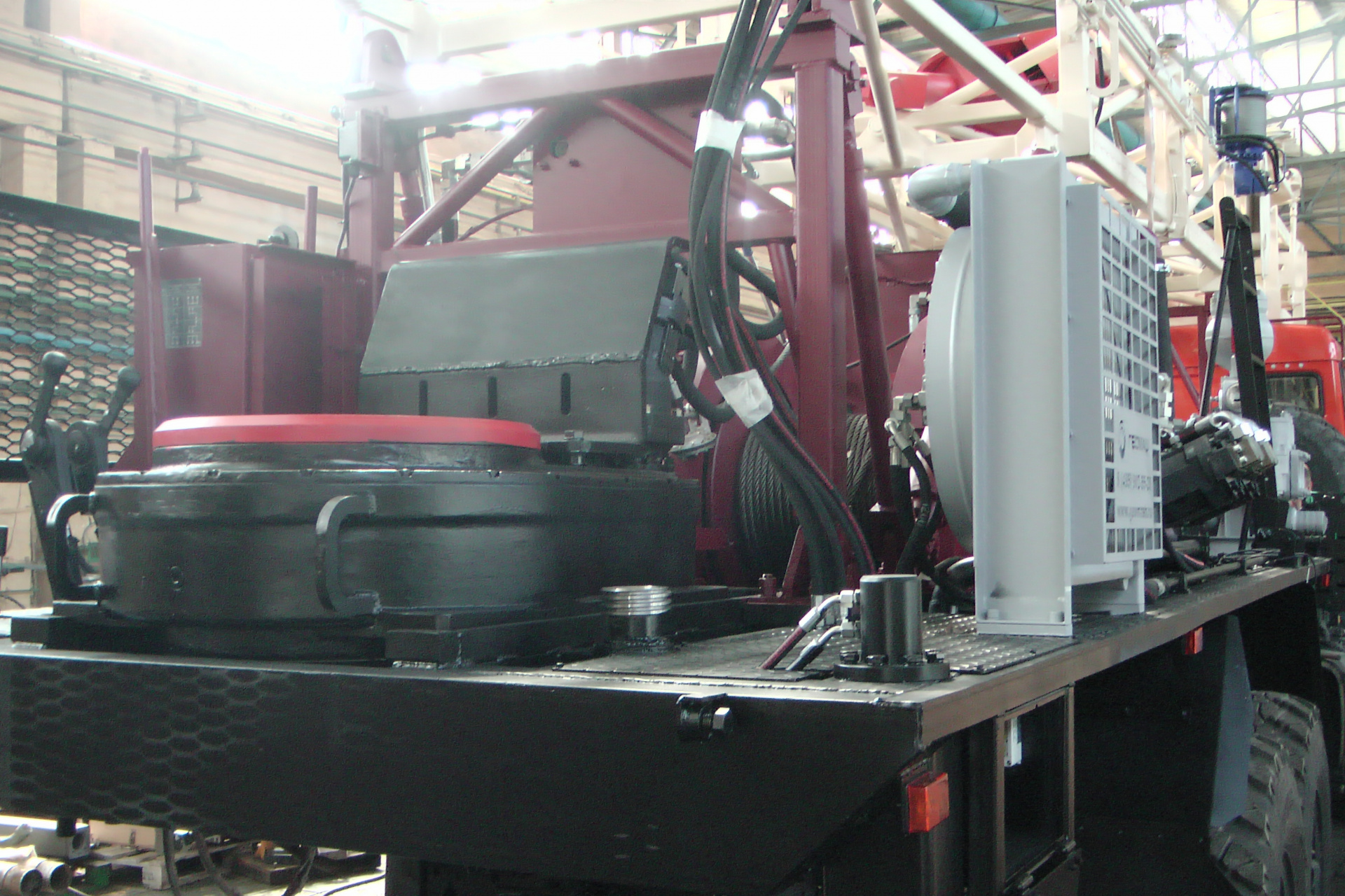

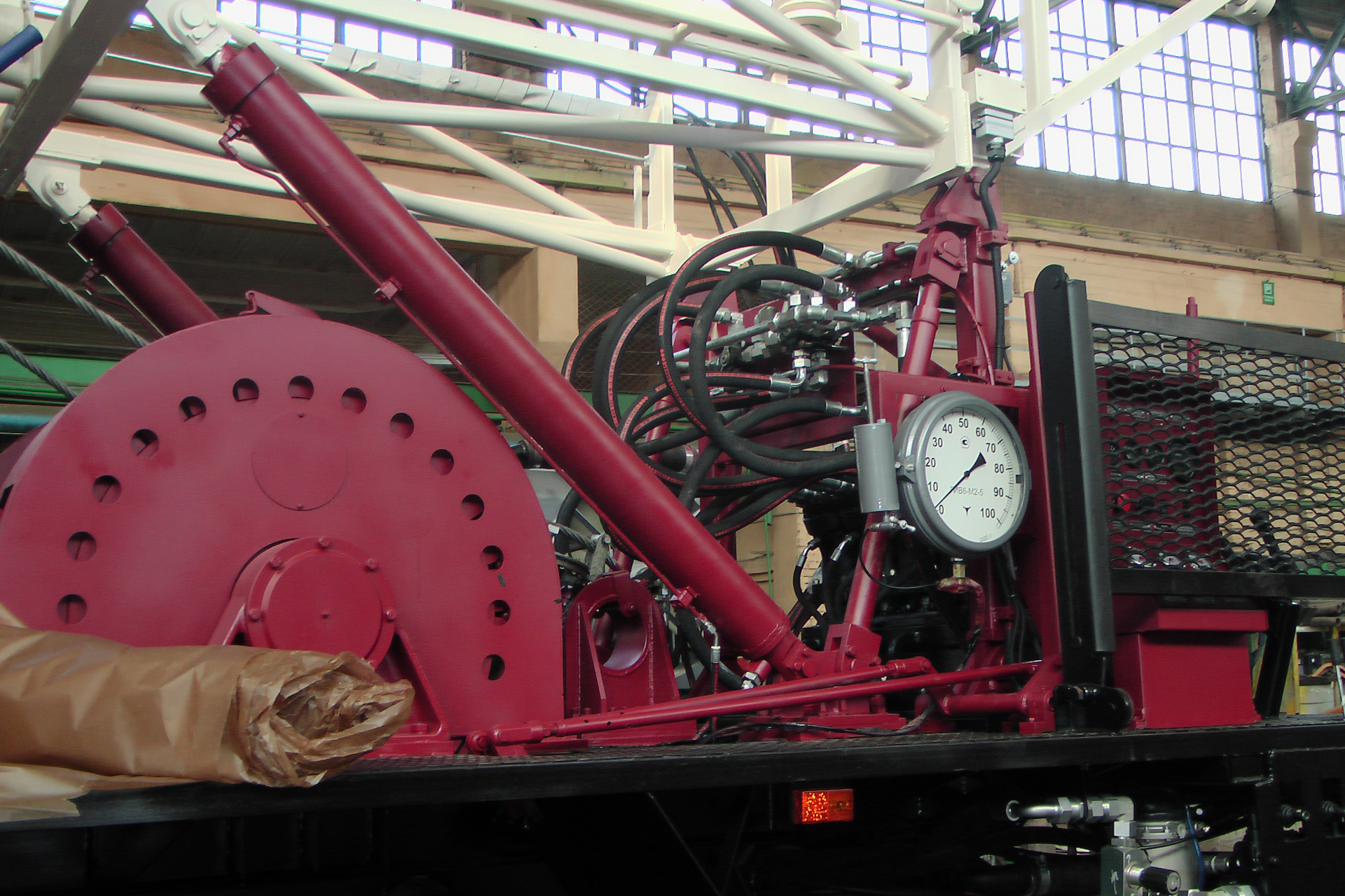

  • Гидроприводной ротор посредством гидроцилиндра убирается внутрь мачты, освобождая устьевую зону;
  • Гидроприводной ротор РГ-425, с широким диапазоном скоростей и крутящих моментов:
  • - упрощается управление ротором;
  • - снижается вероятность поломки инструмента из за превышения крутящего момента;
  • - диапазон скоростей предлагаемого гидропривода для ротора значительно превышает параметры предлагаемые на рынке гидророторов;
  • - гидравлический отвод ротора от устья скважины;
  • Улучшенные эргономические показатели установки и компактный пульт управления:
  • управление буровой лебедкой -рычагами тормозов подъёма и спуска;
  • управление коробкой передач электропневматическое;
  • управление ротором - гидрораспределителем, переключение скоростей ротора электропневматическое;
  • управление тартальной лебедкой - гидрораспределителем;
  • управление вспомогательной лебедкой - гидрораспределителем;
  • спуск-подъём мачты, аутриггеры, гидрораскрепитель бурильной колонны -гидрораспределителем
  • Наличие направляющих вертлюга, исключающие возможность закручивания полиспаста.
