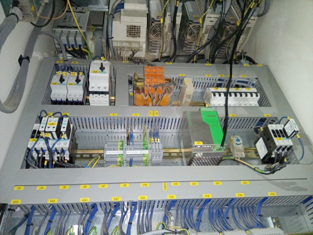

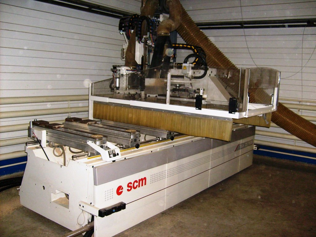

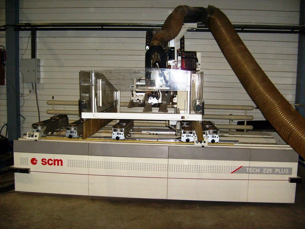

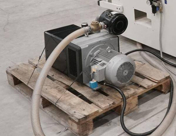

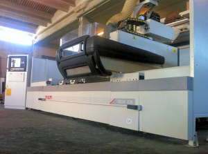

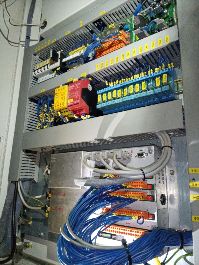

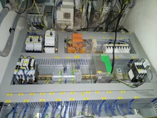

Деревообрабатывающий центр с ЧПУ SCM Tech Z25 Plus, производство Италия, 2005г/в, в эксплуатации с 2007г, работал мало станком второго ряда. Состояние хорошее рабочее. Все узлы и элементы, в тч электрошкаф в штатном заводском состоянии, все итальянское, ничего не менялось и не переделывалось. Станок в полной комплектации, + доп.опции: + магазин для смены инструмента на шпинделе, + инструмент. + вакуумный насос, + блок бесперебойного питания, + ограждение станка и защитные кожухи.
(В наличии др.станки: кромкооблицовочный станок бу, форматно-раскроечный станок бу, сверлильно-присадочный станок бу, стружкоосос бу..)
Универсальный обрабатывающий центр с ЧПУ SCM Tech Z-25 Plus предназначен для изготовления изделий из дерева, ДСП, МДФ, пластмасс, легких металлов.
На станке возможно изготавливать: корпусную мебель, кухни, фасады, выставочное стенды, вывески, рекламу, двери, арки, ступени, лестницы, столы, стулья, шкафы-купе, художественные резные изделия,3D изделия и тп.
Операции производимые на станке: Фрезерование 2D, фрезерование 3D, фрезерование пазов, обгонка, сверление вертикальное, сверление горизонтальное, присадка вертикальная присадка горизонтальная, присадка торцевая, пиление, пазование.
ПОДРОБНОЕ ОПИСАНИЕ SCM Tech Z25 Plus- это гибкий обрабатывающий центр для малых и средних производств. Благодаря запатентованной бамперной системе увеличен максимальный размер обработки в альтернативном режиме и дает оператору максимальную свободу перемещения. 11 базовых конфигураций станка позволяют найти самое подходящее решение, производить быстрое и точное выполнение операций. Станина станка и подвижная секция выполнены моноблочными из высококачественной стали, что обеспечивает его стабильность, отсутствие деформаций во времени, а значит и максимальную точность работы. Призматическое сечение станины центра с большой опорной поверхностью, обеспечивает жесткость конструкции и упрощения чистки рабочей области. 4 рабочие траверсы длиной 1.125 мм с индивидуальной механической блокировкой. Каждая траверса имеет по 3 автоматические алюминиевые вакуумные «чашки» с автоблокировкой для обеспечения надежного крепления обрабатываемых элементов. Максимальная точность обработки центра достигается благодаря перемещению по осям X и Y при помощи прямолинейных призматических направляющих, приводу с помощью высокоточной шарико-винтовой пары; использования приводных безщеточных электродвигателей, оптимальное распределения массы при перемещении группы по оси Z.

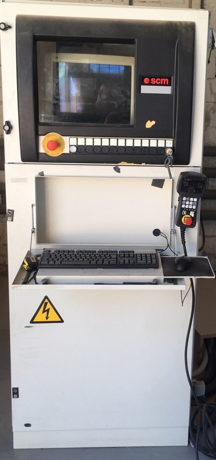

Система управления на основе персонального компьютера состоит из системы цифрового управления, созданной специально для управления сверлильно-фрезерным центром, со своей мощной аппаратной частью, расширяемого и адаптируемого к требованиям конкретного пользователя, обеспечивает легкость использования системы цифрового управления. «Продвинутое» программное обеспечение интерфейса машины Xilog работает в операционной среде Windows XP, а потому обеспечивает возможность легкого и быстрого программирования даже для тех, кто плохо разбирается в компьютерах.
Программное обеспечение PC-OFFICE

- мощность вакуумного насоса 100 м3
