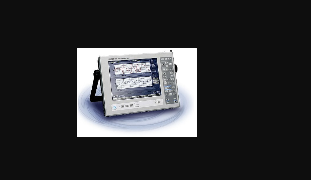

АНАЛИЗАТОР СПЕКТРА / БПФ / ДВОЙНОГО КАНАЛА - 10 МГЦ - 100 КГЦ, 90 ДБ | МВ-7200Portable 2-channel FFT Analyzer CF-7200A
Обновлено 26.08.2024 397624
В наличии, абсолютно новый прибор. Подробная информация на сайте производителя по ссылке
Возможна продажа за наличные средства.
Для поиска: анализатор вибрации, анализатор спектра, преобразование Фурье. Анализатор низкочастотных сигналов.
Компактный и легкий, на CF-7200 предлагает портативность и простота в эксплуатации, при этом сохраняя высокую точность вибрации и шума измерений анализа.
* 10.4" TFT цветной сенсорный монитор панели.
* Компактная флэш-карта памяти хранения данных.
* Голосовая Регистрация данных.
* Выход на наушники.
* Повреждение кабеля обнаружения (для CCLD-датчиков).
* Встроенный USB, микрофон, динамик и CF-карты интерфейсы.
* От 100 до 6400 спектральных линий.
In this easy-to-use FFT analyzer designed for modern needs, all aspects of the CF Series have been upgraded. With improved PC compatibility and a much smaller size of the main body, the CF-7200A delivers quick and easy measurement and analysis, yet with exceptionally high accuracy. Integrating all on-site needs into its compact body, the CF-7200A is a multifunctional high-performance analyzer that will become the de facto standard for the next generation.
