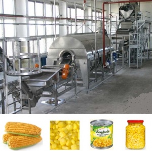

ООО Кубаньпищепром изготавливает полностью комплексные линии

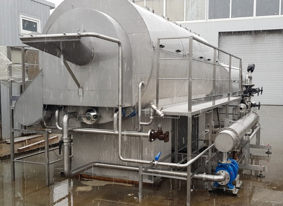

Барабанный бланширователь , имеет производительность 2000 кг/ч по горошку. Продолжительность бланширования в нем сырья составляет от 180 до 420 с. Мощность привода 1,1 кВт. Расход воды до 3 м3/ч. Расход пара 1200 кг/ч при давлении 0,3 МПа. Высота загрузки сырья 1880 мм, высота выгрузки 610 мм. Габариты аппарата 4500x1600x2200 мм. Масса 3550 кг.
ад барабаном помещен полуцилиндрический кожух с прямоугольными боковыми проемами. Проемы закрываются откидными крышками. К кожуху подсоединены вытяжные трубы. В нижней части ванны,
под барабаном, расположен паровой барботер для нагрева воды. При работе бланширователя вода заливается в ванну, нагревается до 96-98°С, после чего включается электродвигатель и начинается
подача продукта в бункер 1. Перемещаемый шнеком вдоль барабана продукт бланшируется, после чего выгружается из аппарата через лоток 5.О Кубаньпищепром изготавливает

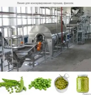

ПродамИзготавливаем оборудование для консервных заводов. По Техническому заданию Заказчика комплектуем линии для , переработки и консервирования гороха, фасоли, кукурузы, оливок. Всё оборудование...
