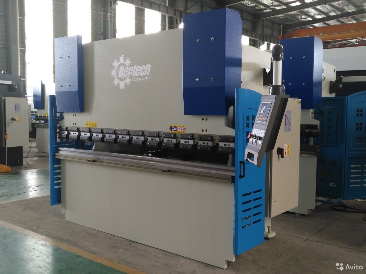

Гидравлический листогибочный пресс SHPB 32100 K с ЧПУ Е22
Макс. рабочая длина (мм.) - 3200
Усилие (тонн) - 100
Ход траверсы (мм) - 100
Просвет (мм) - 260
Задний упор (мм) - 600
Сегментная балка - Да
Глубина зева (мм.) - 250
Требуемое напряжение (В) - 380
Тип привода - Гидравлический
Мощность (кВт.) - 5.5
Масса (кг.) - 6800

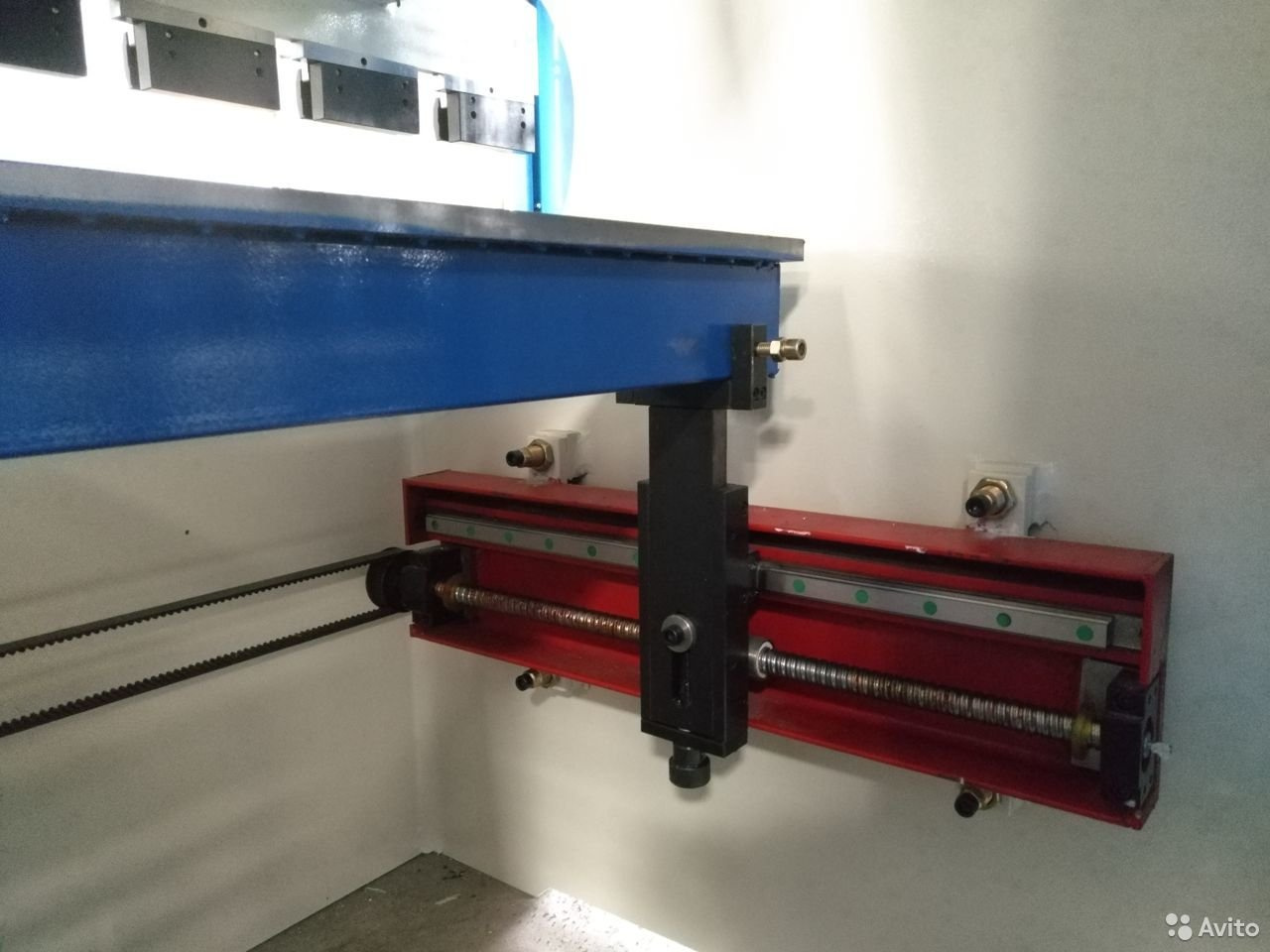

Синхронизация осей и компенсация отклонения пуансона:
На листогибочном прессе для синхронизирования перемещения гидроцилиндров используется торсион с размыкаемой муфтой, обеспечивающей легкую корректировку параллельности верхней балки и рабочего стола. Верхний инструмент имеет механизм корректировки угла при отклонении с помощью специальных клиновидных вкладок.
Компенсация прогиба стола (пассивная система бомбирования)
У станка нижняя балка не цельно сваренная, как у многих других листогибов, а составляет специальную систему из элементов, которая обеспецивает равномерное распределения нагрузки на балку. У станков с длиной гиба до 2500 мм описанное инженерное позволяет не применять устройств компенсации прогиба и при этом выполнять качественную гибку на всей длине.

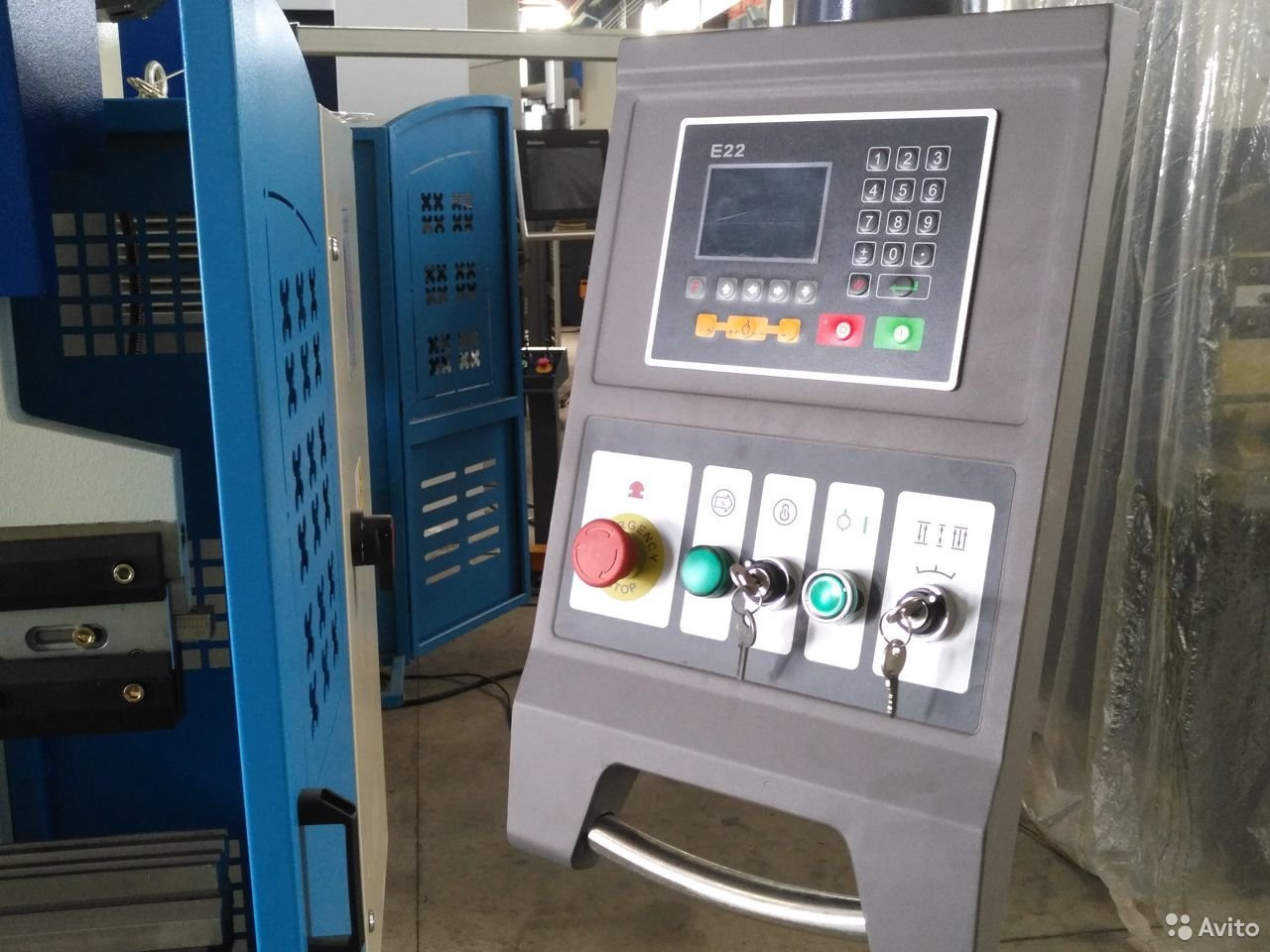

Система ЧПУ ESTUN E22 имеет:
-диагностика неисправностей;
-управление осями с точностью 0,1 мм;
-пошаговое программирование;
-Автоматический, полуавтоматический и ручной режим работы;
-Библиотека матриц;
-Корректировка угла гибки в градусах в каждом шаге программы.
-работа в метрической и дюймовой системе
-сохранение в памяти 30 программ по 15 шагов гибки
Наличие библиотеки матриц позволяет производить быструю корректировку угла гибки в градусах в каждом шаге программы.
Это позволяет оператору изменить угол без дополнительных вычислений вручную, снижается риск ошибки оператора.
