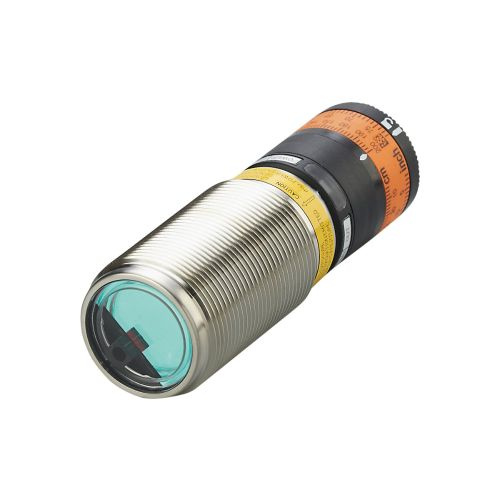

Лазерный датчик расстояния OID200 от компании IFM Electronic на диапазон до 2 м с дискретным выходным сигналом. Лазерный дальномер OID200 имеет выход PNP NO + NC и поворотное кольцо со шкалой в сантиметрах и дюймах на корпусе, что позволяет легко и быстро настроить точку переключения. Датчик расстояния OID200 применяется в различных задачах по автоматизации производства, где требуется надежный бесконтактный оптический датчик положения на диапазон до 2 м с подавлением заднего фона.
Артикул OID200
Код товара OIDLCPKG/US
Вес, грамм 208.8
Диапазон измерения, м 0.03...2
Длина волны, нм 650
Длина датчика, мм 100
Доступно подавление заднего фона да
Защита от короткого замыкания да
Защита от перегрузок по току да
Защита от переполюсовки да
Количество цифровых выходов 2
Коммуникационный интерфейс IO-Link
Класс лазера 2
Макс. диаметр светового пятна, мм 5
Материал корпуса Нержавеющая сталь
Напряжение питания, В 10-30 DC
Общее количество выходов 2
Примечание к гистерезису диапазона измерения черный
Размеры, мм M30
Резьба M30 x 1.5
Резьба разъема M12
Соединение Разъем
Степень защиты IP 65; IP 67
Температура эксплуатации, °C -25...60
Тип выходного сигнала PNP
Тип света красный свет
Функция переключения NO/NC
Частота дискретизации, Гц 33
Частота переключения, Гц 11
