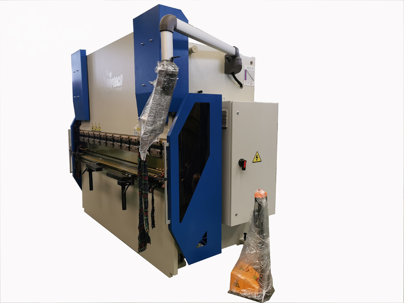

1. Конструкция станка:
Резка заготовок осуществляется на автоматической линии лазерного раскроя. Сварка производится на роботизированной линии. Далее рама станка подвергается термической обработке для исключения остаточных напряжений, придания большей жёсткости станины и сохранения правильной геометрии листогиба при эксплуатации под большими нагрузками. Затем станина целиком направляется на финишную механическую обработку на обрабатывающем центре, что обеспечивает высокую точность размеров готового станка.
Листогибочный пресс имеет синхронизацию осей Y1 Y2 через торсионый вал с муфтой. Есть регулировка хода заднего упора и гибочной балки, настройка положения пальцевых блоков упора и цифровое отображение на экране ЧПУ его расположения. Простая и надёжная система ЧПУ CTouch 6 (сенсорный) имеет возможность задавать программы с последовательностью гибки. Управление ходом по осям Y и X контролируются от ЧПУ. Ось R (ход пальцевых блоков по вертикальной оси) – перемещается вручную. Возможна точная подстройка положения заднего упора. Станина сварена из конструкционной стали марки Q235 и включает в себя следующие основные элементы: боковые стойки, рабочий стол,верхняя балка, опоры.

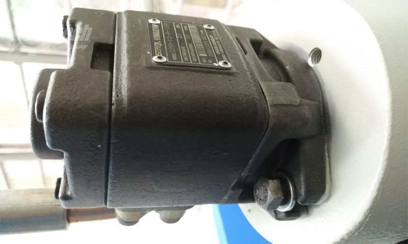

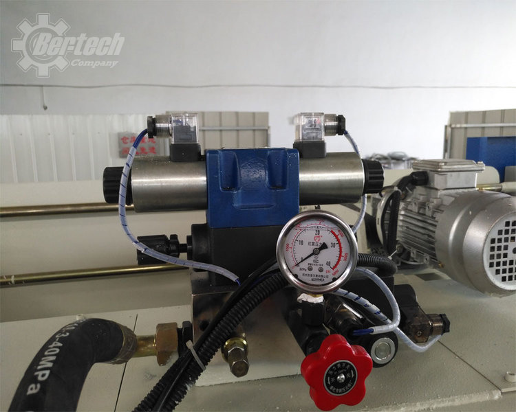

2. Гидросистема:

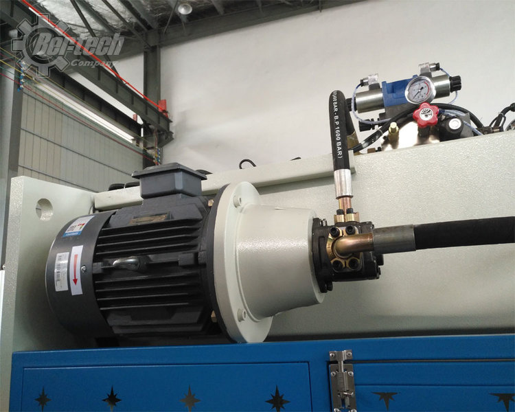

Гидросистема производство Германия, отличается надёжностью и имеет малые размеры. Применено два режима работы: свободный (быстрый) и рабочий (медленный). Гидроцилиндр изготовлен из стали 45 с операциями закалки, отпуска, чистовой расточки, экструзии (прочность выше, чем у стали типа А3)

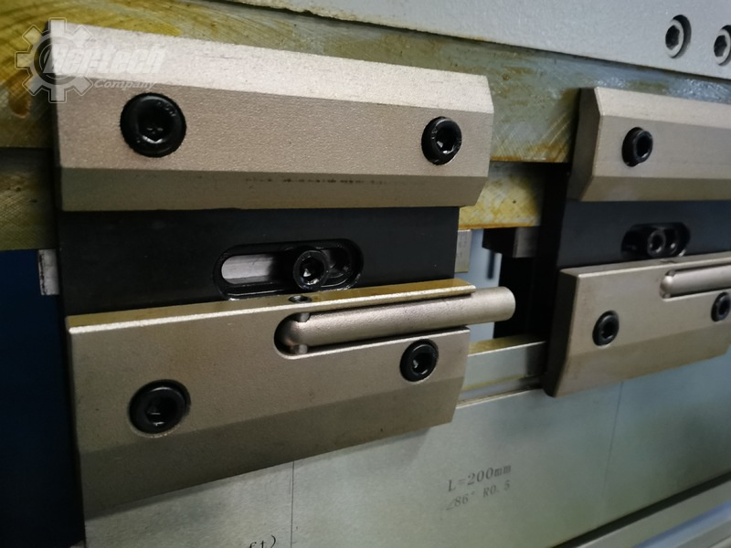

На листогибочном прессе для синхронизирования перемещения гидроцилиндров используется торсион с размыкаемой муфтой, обеспечивающей легкую корректировку параллельности верхней балки и рабочего стола. Верхний инструмент имеет механизм корректировки угла при отклонении с помощью специальных клиновидных вкладок.

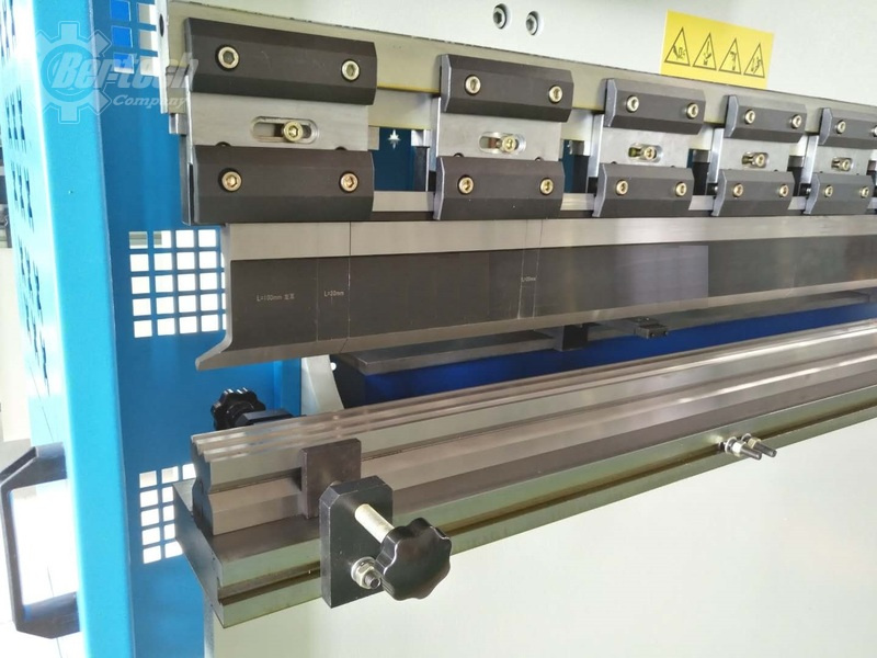

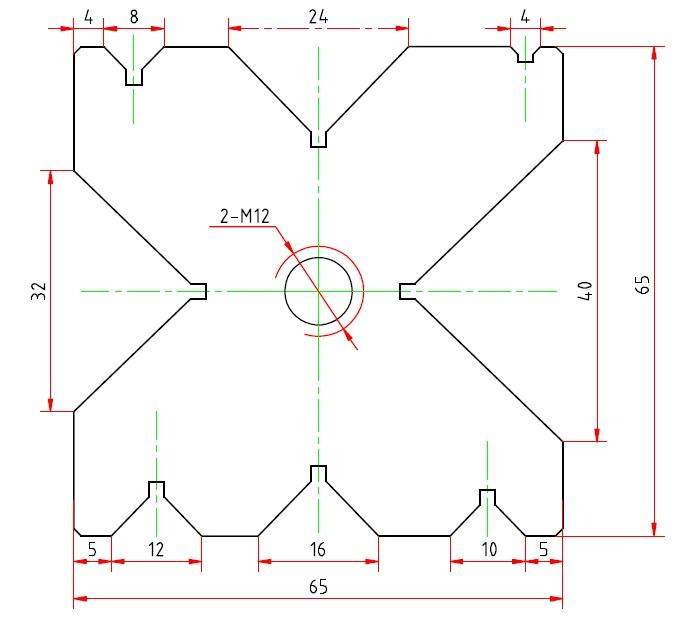

5.Пуансона и матрицы:
В стандартной комплектации установлен сегментированный пуансон с "пяткой" слева и с права, что расширяет гибочные возможности станка.

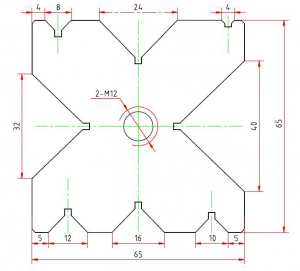

Матрица многоручевая.

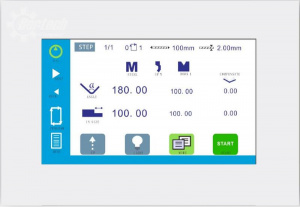

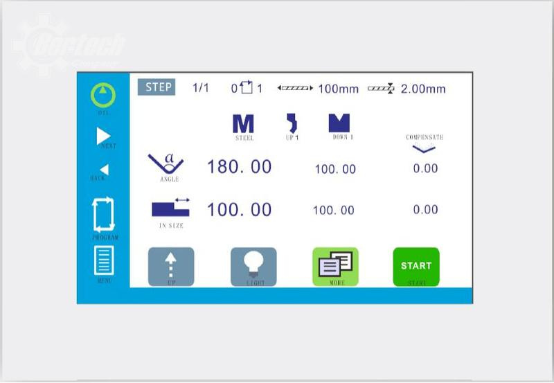

6. Система ЧПУ CTouch 6 (сенсорный):
  • Сенсорный экран 7'';
  • Внесение и корректировка угла кибки в градусах;
  • Сохранение в памяти 100 программ по 25 шагов гибки
  • Библиотека матриц и пуансонов 15+15 позиций;
  • Управление осями с точностью 0,1 мм;
  • Управление скоростями и высотой отвода траверсы через магнитную линейку и ЧПУ
  • Диагностика неисправностей;
  • Пошаговое программирование;
  • Автоматический, полуавтоматический и ручной режим работы;
  • Работа в метрической и дюймовой системе
  • Обратная связь о положении траверсы через магнитную линейку
Наличие библиотеки матриц позволяет производить быструю корректировку угла гибки в градусах в каждом шаге программы.
Это позволяет оператору изменить угол без дополнительных вычислений вручную, снижается риск ошибки оператора.

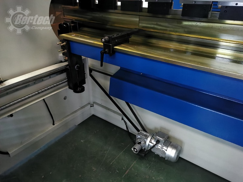

7. Задний упор:Привод заднего упора представляет собой асинхронный электродвигатель, перемещающий каретку заднего упора посредством ШВП по линейным направляющим, на каретке расположены регулируемые пальцевые блоки.

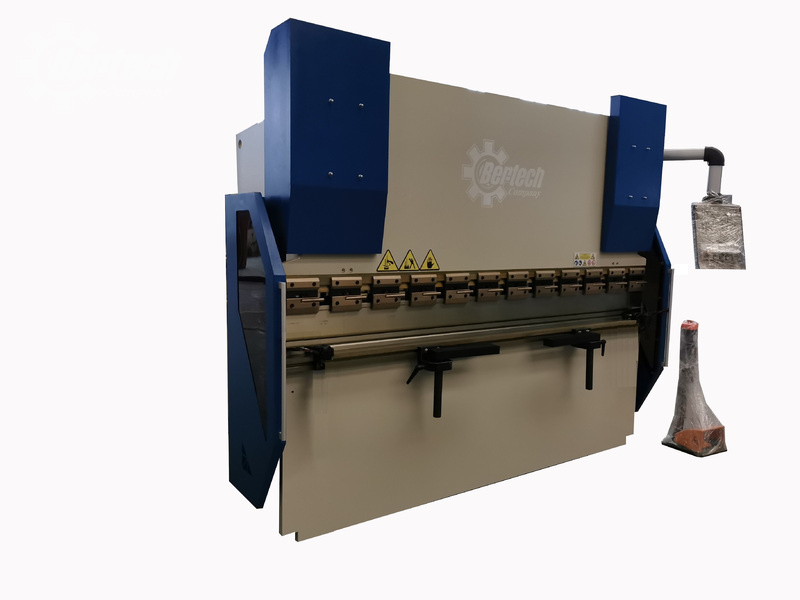

8. Защитные экраныЛистогиб имеет защитные экраны по периметру, при открытии которых питание автоматически выключается.
9. Устройство передней поддержки листов:С передней части листогиба находятся подвижные каретки с горизонтальными опорами для листа.

11. Система крепления инструмента AMADA-PROMECAMНа листогибе используется универсальная система закрепления пуансонов – AMADA-PROMECAM, что обеспечивает, экономию времени и средств при замене гибочного инструмента. Механизм крепления матрицы обеспечивает возможность установки цельных матриц любой ширины и конфигурации, также возможна установка подложек матриц для использования инструмента и других производителей.
