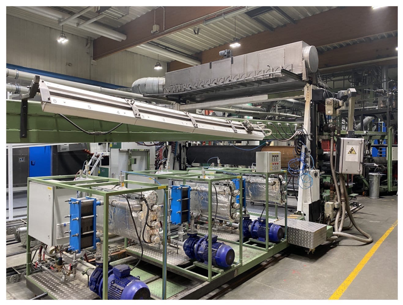

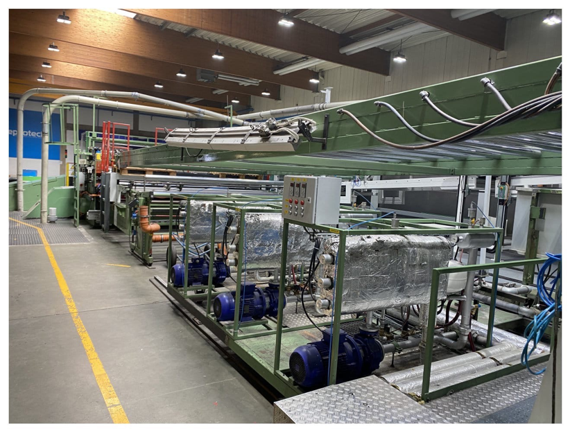

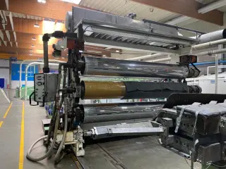

 Kuhne· Германия 1992 г. Линии производства листов
Экструзионная линия Kuhne 1992 г. для производства листов PP, PS, HDPE, PVC
Обновлено 18.08.2026 399033

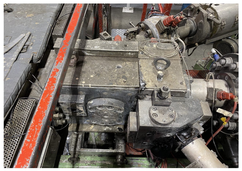

Год : 1992
Для производства: PP, PS, HDPE, PVC шириной 3000 мм.
Технические характеристики:
Тип экструзионной линии: со экструзия

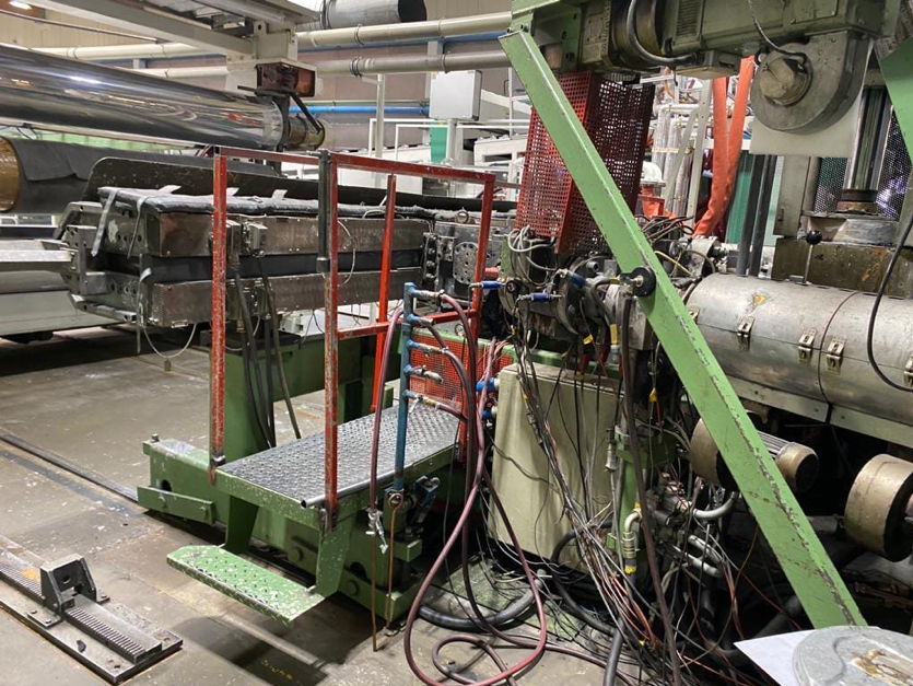

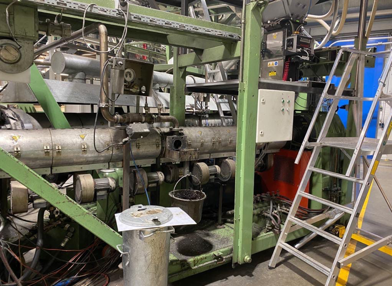

Основной Экструдер №1
Диаметр шнека: 180 мм LD33
Мотор: DC
Тип охалждения: воздушное

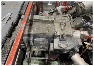

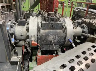

Фильтр расплава: Шиферного типа/гидравлический
Насос расплава:  90/90 , Мотор DC
Со Экструдер №2
Диаметр шнека : 90 мм LD33
Мотор : DC
Тип охлаждения : Воздушное
Фильтр расплава: Шиферного типа/ гидравлический
Насос расплава: 70/70, Мотор DC
Со Экструдер №3
Диаметр шнека 70 мм LD33
Мотор: DC
Насос расплава: нет
Катридж: 5-ти слойный

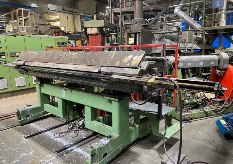

Голова: Ширина 3300, Регулируемая нижняя губа от 1 до 8 мм , регулятор ширины кромки механический

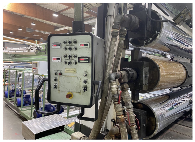

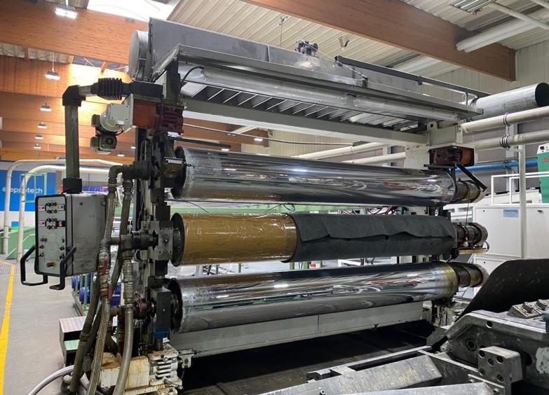

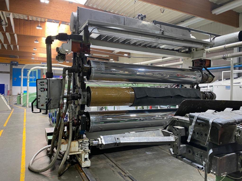

Каландровая станция: Кол-во х3 , Ширина : 3500 мм , Диаметр: 420 мм, Мотор : 5,5 кВт АС-х3(независимые), Гидравлический прижим , 3-х зонная насосная группа

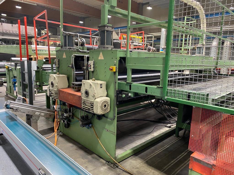

Тянущее устройство: Ширина 3000 мм, Пневматический прижим
Транспортировка: Моторизированный конвейер, образное устройство гильотина
Кромка: измельчитель кромки с конвейерами
Производительность PS: 900 кг/ч
Описание: Линия не способна к произвоству PET листа и дооборудования система поготовки сырья , не изменит этого.
