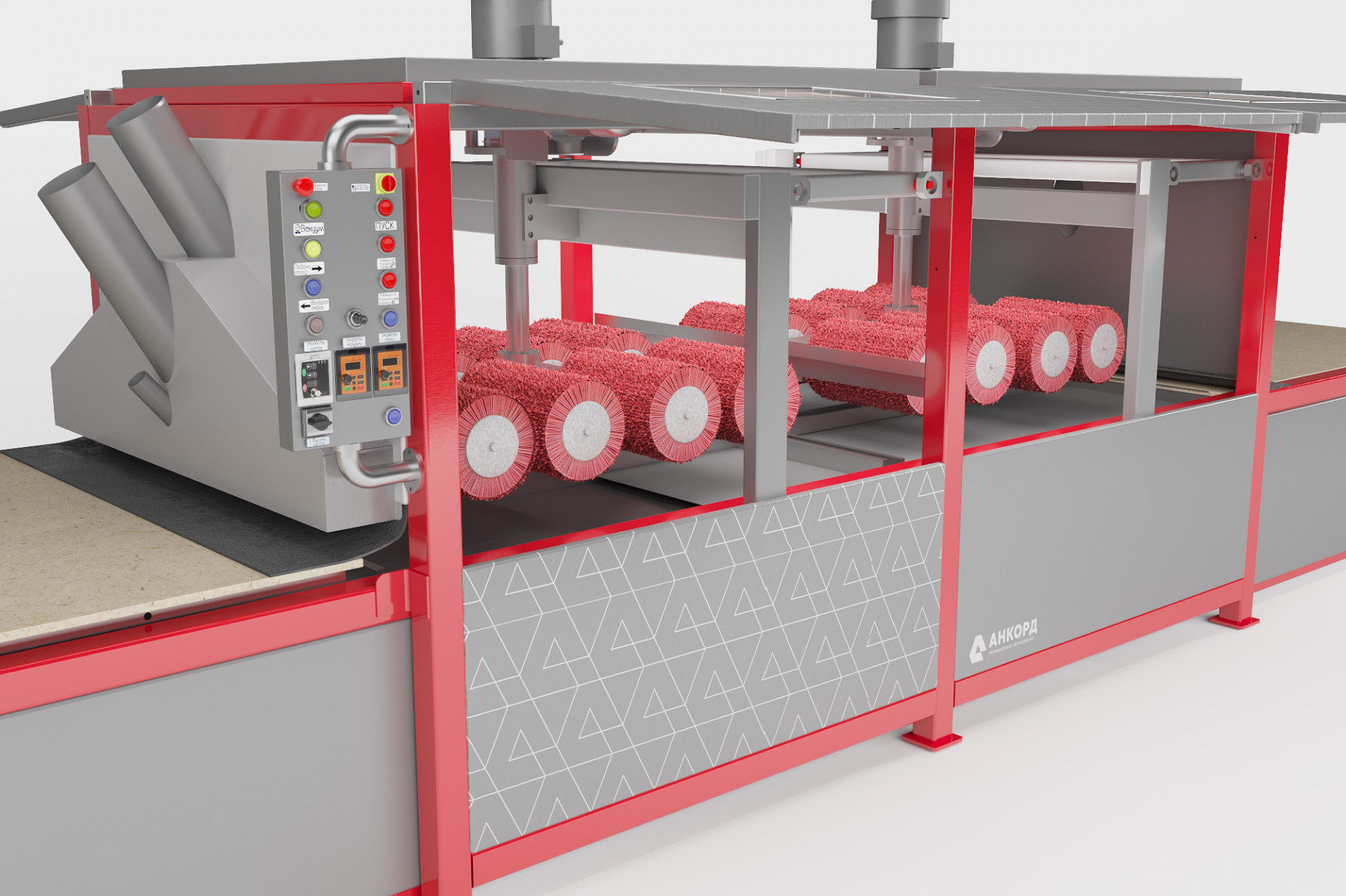

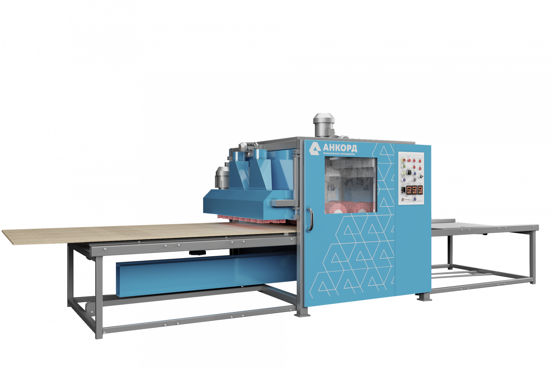

Предназначен для автоматической шлифовки фрезерованных фасадов МДФ, мебельных фасадов, дверных полотен, изделий из массива, шпонированных деталей и других профильных заготовок. Значительно...
Технические вопросы уточняйте по телефону +79273753423
В отличие от ременных шлифовальных машин данную модель стоит отнести к разряду более высокого класса по следующим причинам:
1. Предусмотрено удобство обслуживания механизма при замене щеток.
2. Окна обеспечивают визуальное наблюдение за процессом шлифовки.
3. Грамотно выполненный вакуумный стол и мощный вакуумный насос обеспечивают надежную фиксацию заготовок.
4. Хорошо продумана система безопасности при обслуживании машины.
5. Правильно расположенная система вытяжных ресиверов обеспечивает качественное удаление пыли из камеры.
6. Ремень ГРМ обеспечивает безостановочное плавное движение стола.
7. РШМ оснащена взрывозащищенным электромеханическим приводом подъема-опускания щеток.
8. Все шестерни механизма раздатки изготовлены из стали 40 X 13, с последующей термообработкой.
9. Модуль зуба шестерней рассчитан с большим запасом прочности к случайным перегрузкам.

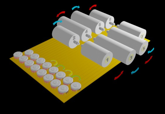

10. Установлено 20 шлифовальных барабанов, что обеспечивает качественную шлифовку деталей шириной 1200мм.
11. Все регулировки: скорость движения стола, скорость вращения вала (карусели), скорость вращения барабанов, высота карусели барабанов над столом, режим "погонаж", осуществляются электромеханическим путем, за счет частотных преобразователей с вынесенными дисплеями наружу.
12. Станок имеет две боковые створки, открывающиеся на всю ширину и высоту рабочей камеры. Створки оснащены системой аварийного отключения станка при открытии.
